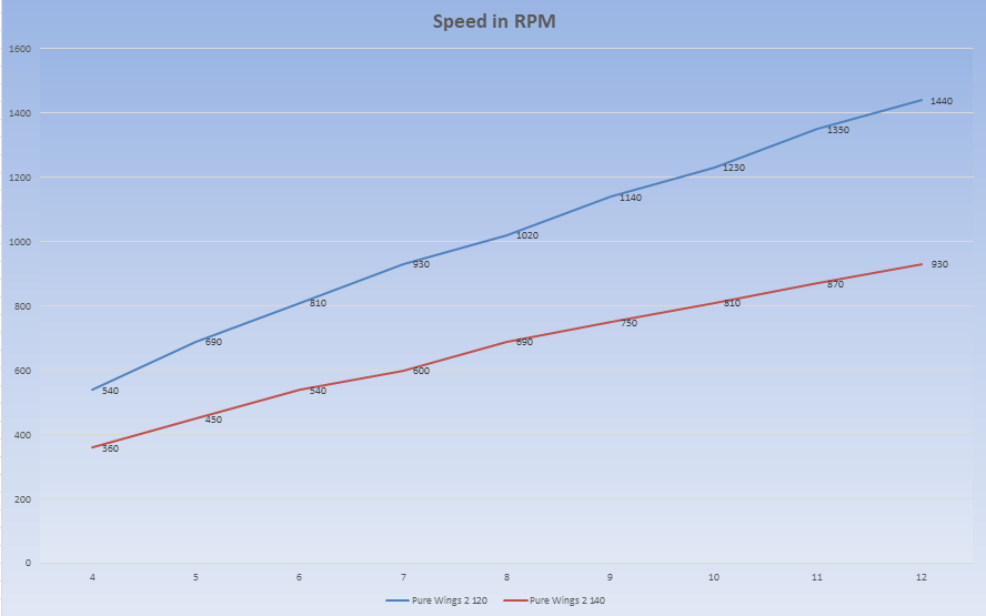

В общем опыт по замене вентиля в Chieftronic PowerPlay GPU-650FC. По итогу со скидкой были be quiet! Pure Wings 2 140mm bl047 за 23BYN (688RUB). Потихоньку гоняет воздух и норм. Тем белее, учитывая, что данный БП даже под нагрузками не горячий, этого за глаза. Так что вариант с Silent Wings 3 сразу отбросил из-за неадекватного ценника. Поставил самодельные силиконовые пластинки. Всё завелось, никаких подёргиваний. Также рассматривал версию поставить Phanteks PH-F140HP II WT(https://catalog.onliner.by/fan/phanteks/phf140hpwt2) ( (вроде как ставят их в https://catalog.onliner.by/fan/phanteks/phtc14pew по обзорам и предыдущая версия имела пусковое в районе 3.5V , но толком отзывов не нашел. Как и про электромагнитные бесконтактные подшипники, что там стоят. В общем, если кто-то покупал, отзовитесь, отпишите. Возможно неплохой кандидат, чтобы в БП ставить.)
По подключению валялся какой-то старый сдохший powerman. Снял 2 пин контакт (не мини, обычный), подпилил его, чтобы на 2-pin mini jst подошел, просто вставил в контакты от биквайта и поставил. Теперь тишина практически полная. Под нагрузкой только низкочастотный ветерок слышен. Корпус https://catalog.onliner.by/chassis/ther ... b800s1wn00 , CPU охлад https://catalog.onliner.by/fan/xilence/m403pro (все-таки достойнее гаммакса 300 и нормальное крепление на 1151 с бэкплейтом). Спереди родная 200ка , на выдув 2 шт Be quiet Pure wings 2 80мм (https://catalog.onliner.by/fan/bequiet/bl044).
Наконец-то доволен)
А гарантия?
bl047
я такой же поставил в Chieftec APS 650C (A135 Series), месяца 3-4 назад, из БП под нагрузкой дует воздух комнатной температуры.
