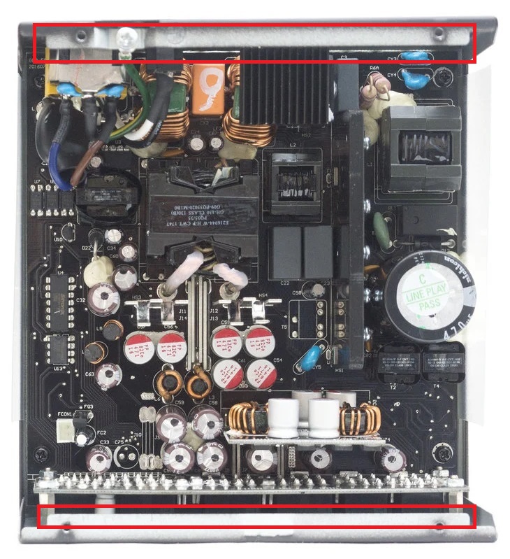

Это да, у меня он тоже не влезал, упирался в эти выступы.
4fa934c88979e5c17e6ee66aa7dcd439.jpg [ 220.33 КБ | Просмотров: 809 ]
Поэтому сначала пришлось подсунуть под них вентиль, поставить крышку и только потом прикручивать вентиль к крышке.
