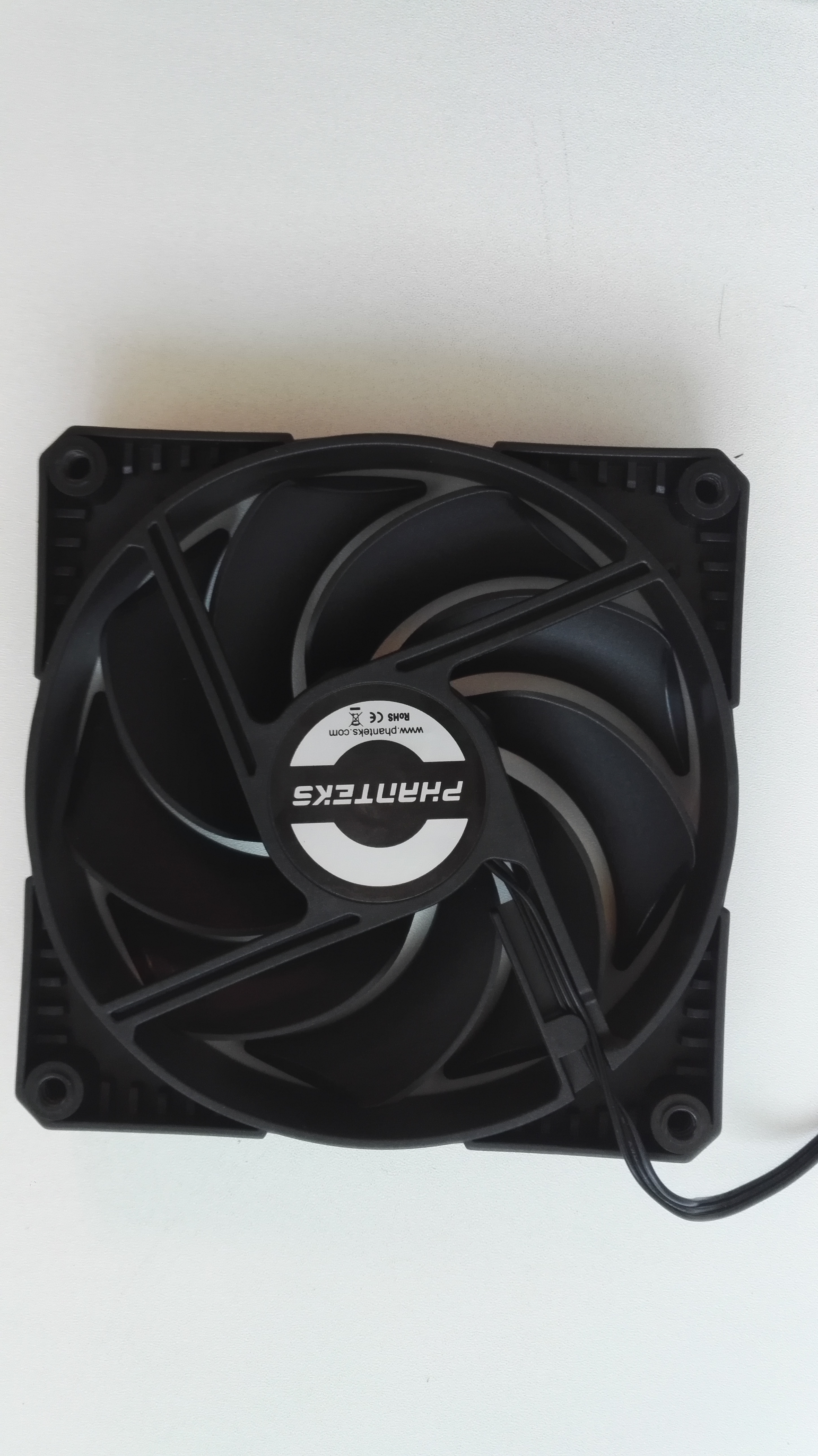

Иннокентий Павлович писал(а):
d1shd
Штатные ( Skiron MG-F120P ?): тыл и фронт.
А как узнать что это скирон?
IMG_20200426_190004.jpg [ 4.23 МБ | Просмотров: 677 ]
Регистрация: 30.03.2020
На пол страницы расписать проблемы, но так и не назвать модель корпуса, это ещё надо уметь так исхитриться)).
Там нет специфичной модели, это старичок Acer Aspire M3630, корпус стоковый, вентили тоже. На проце стоит be Quiet Dark Rock TF.
Внутренний вид, только у меня кабелей меньше + БП и кулеры другие.
5800X3D - C8 Dark Hero - TRIDENT Z [F4-4000C16D-32GTZRA]@3800 16-16-16-32-48 - ROG Strix RTX 3080 12Gb - bq! SP11 850W - FD Meshify 2 - bq! DR 4 Pro
Регистрация: 09.04.2018
Нашёл несколько отличий, см. здесь:

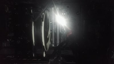

Думаю, надо бы поставить на морду две 140-ки, т.к. по факту, впереди задувают две 120-ки, а третья - нижняя, дует тупо в стенку (корзину с ХДД).

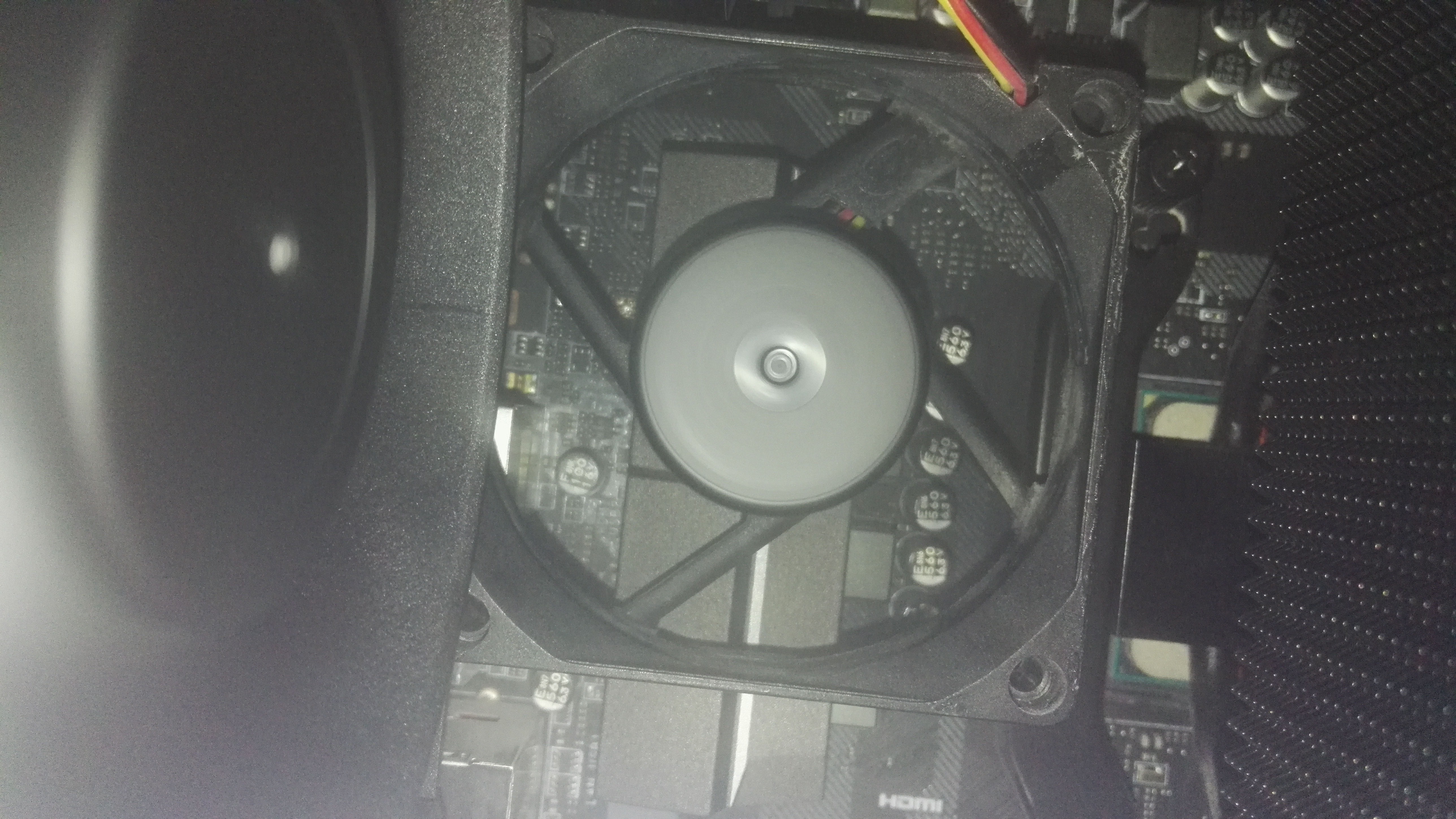

Ещё интересно ваше мнение насчёт установки дополнительного вентилятора на обдув ВРМ. Не портит ли это что либо? Лично я не заметил минусов, кроме скопления лишней пыли в зоне врм и процессора. Хотя теоретически, такой элемент должен "воровать" поток уже отработанного горячего воздуха, идущего на выход, и нагревать им мп и другие компоненты. Но этого не происходит.

d1shd писал(а):
ожидал увидеть более скромные температуры на видеокарте
Какая тяга через перфорацию под в/к: прямая или обратная, воздух идёт в корпус или из него ?

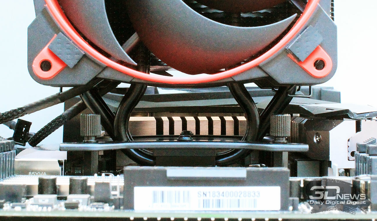

Если процессорный кулер под 120-й вентилятор, есть смысл примерить 140-й с крепежом под 120, типа TY-147B или Scythe <KF1425FD18-P>. Если он влезет и не будет мешать RAM (по идее боковая крышка должна закрыться), то нижняя часть вентилятора будет обдувать нужную зону. Чтобы не ошибиться, можно сделать объёмный прототип и примерить его по факту.

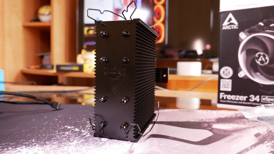

Внизу тупо ничего нет. Очень много пустого пространства. В задней части корпуса, под видеокартой, огромная вертикальная щель. Плюс рамки под слоты расширения имеют отверстия. По идее, видеокарте такого должно хватать с головой, чтобы охладить себя самостоятельно, без всяких дополнительных приспособлений. Я смотрел много обзоров на свою ВК. У кого то 72 градуса, у кого то 75, у меня же 78. Вот и думаю, что что то не так.

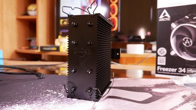

Классная идея кстати. Тем более у меня не массивный радиатор Arctic Freezer 34 esports, так что было бы разумнее сделать так, чтобы лишние габариты ушли вниз т.е. ниже радиатора. Но как закрепить вентилятор? На проволоку? На моем кулере используются боковые скобы. Они вряд ли помогут в этом вопросе.

d1shd писал(а):
что то не так
Повторяю вопрос:
Мокрый палец приставь. Или дымом проверь. Смотри, квартиру не спали)).

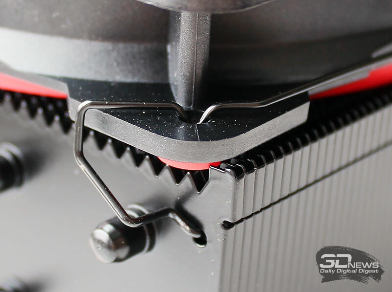

Попытка не пытка. Подогнёшь скобы. Вдруг подойдут.
На крайний случай, есть термостойкие стяжки с температурой эксплуатации +120: https://techelectro.ru/prod/ties/nylonties/kst/
Смотри нижнюю картинку, как движется воздух под радиатором: https://zen.yandex.ru/media/id/5ce320e9 ... 00b07029ad
