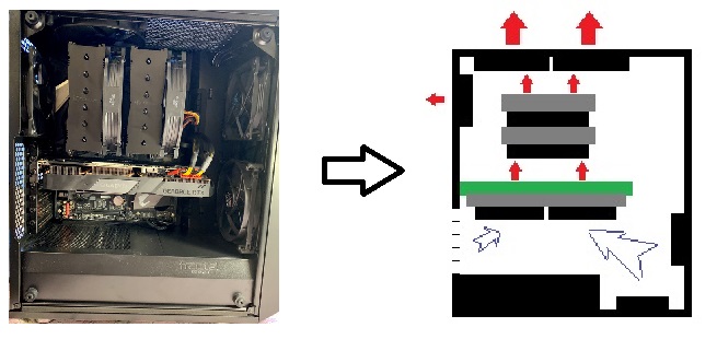

Регистрация: 20.12.2019
Фото: 8
Здравствуйте, уважаемые.
Корпус FD Meshify C, проц 9600k без разгона, кулер Noctua d15 chromax.black, GB RTX 2080S, 1 m2 ssd, 2 hdd (в планах убрать и воткнуть m2 на Тб), 1 SATA ssd, в нижнем слоте мат платы зк creative ae-5. Задний вентилятор на корпусе штатный, второй штатный на морде верхний, нижний на морде и сзади вверху be quiet! Silent Wings 3 140mm PWM High-Speed BL071. Не нравится температура ВК - в играх 70-74, что не очень, в старом корпусе была ощутимо ниже, но пришлось заменить из-за габаритов.
Заглушки pci уберу вечером, сверху до вентилятора заглушил пока временно книгой :) какие ещё есть варианты? Кроме срочно убрать корзину с винтами? Прямо сейчас нет возможности купить m2 и всё перенести.
Регистрация: 09.04.2018
Вводные:
1. Meshify C https://overclockers.ru/lab/show/86388_ ... -meshify-c
2. TDP: проц 95w, в/к 250W
3. Опции: фронт 3х120 (2х140), тыл 1х120, верх 2х120 (2х140), низ 1х120.
4. В наличии: 2 шт. Dynamic X2 GP-12 (30,6 CFM; 31,3 дБА), 2 шт. BL071 (57,2 CFM; 44,1 дБА).
Задача:
Улучшить охлаждение с акцентом на в/к.
Строим СО:
1. тыл ------------------- BL066 (BL046), НЕ ограничивать;
2. верх ------------------ BL071 у тыла, ограничить до 800 об, соседнее окно заглушить;
Дальше СО может иметь 2 варианта:
Вариант №1 - "отрицательное" давление (условно с пылью), приоритет для в/к:
3. фронт верхний ----- окно заглушить;
4. фронт средний ----- ничего не ставить, окно оставить открытым;
5. фронт нижний ----- Dynamic X2 GP-12 на комфортных оборотах (желателен 140 с крепежом под 120, но его нет).
Вариант №2 - "избыточное" давление (условно без пыли), приоритет чуть сместится в сторону проца:
3. фронт верхний ----- Dynamic X2 GP-12
4. фронт средний ----- Dynamic X2 GP-12
5. фронт нижний ----- BL066 (BL046);
6. дно ------------------ заглушить.
Фото: 8
ИП писал(а):
Задача:
Строим СО:
Спасибо, закажу 66й, попробую сделать так, когда придёт. Отпишусь.
