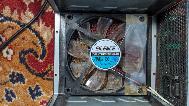

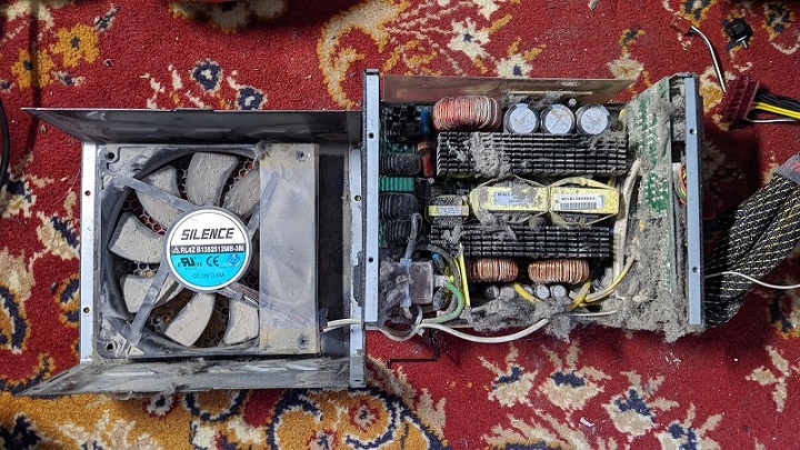

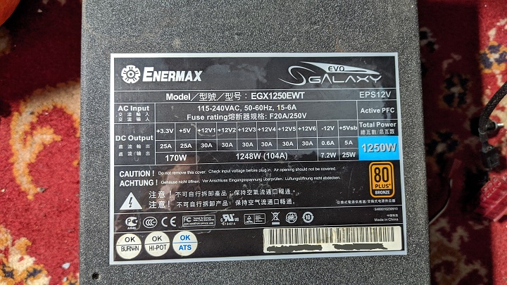

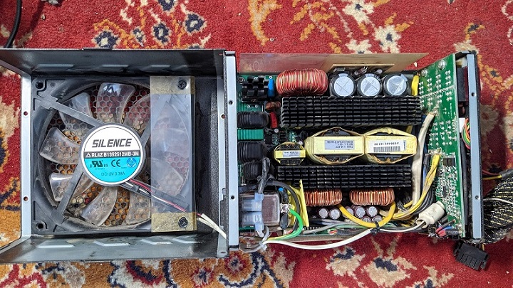

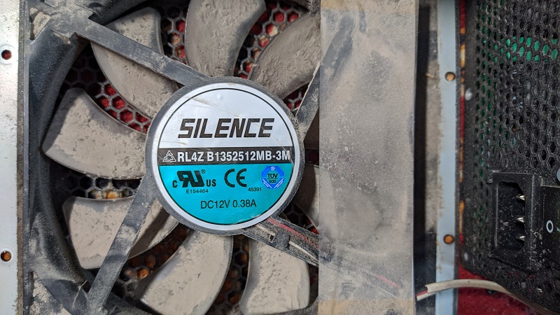

Всем привет. Проблема такая. Когда у меня была в наличие 2070Super и в максимальной нагрузке её в играх и моего процессора, в подписи, начинает шуметь вентилятор БП. Насколько помню у него макс скорость 2800 оборотов. Вообщем кошмар! Я любитель тишины, но менять его на абы какой вентилятор боюсь. БП дорогой Enermax Galaxy Evo 1250W. Нужно подобрать к нему вентилятор, чтобы так же прокачивал воздух или близко к этому значению (не знаю какое оно) и в то же время чтобы было достаточно тихо. На любой тихий вентилятор менять боюсь из-за перегрева обмотки, тогда расплавится лак и прощай обмотка трансформатора и БП...Может есть владельцы данного БП, которые уже давно поменяли вентилятор и у них всё гуд?
Ни разу не вскрывал его. Фото в вскрытом виде до и после чистки, а так же характеристики, модель БП и вентилятора.
фото до и после чистки
Тут вопрос,а какую ты карту взамен хочешь вставить? Если из Амперов,то вряд ли стоит ждать тишины от БП при нормальной температуре в нем.

Регистрация: 02.10.2007
Откуда: Пермь
wwr222 Решение пока не принял. Планировал взять 3070, но буду смотреть в том числе в сторону AMD 6000-ой серии. Руководствоваться буду соотношением цена/производительность/доходность в майнинге. В любом случае думаю будет в районе 300вт TDP. И именно во время майнинга БП начинает раскручивать вентилятор и ночью некомфортно.
