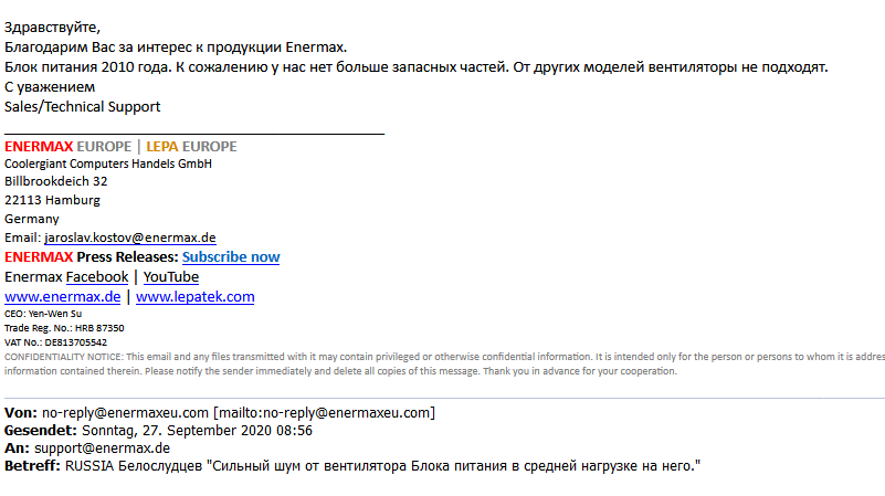

Вопрос вот в чём после где то полутора лет эксплуатации самым шумным местом в системе стал БП : Thermaltake TRX-650MPC. Стоит там вентилятор 140-ка разборка и смазка желаемых результатов не дала. Думаю заменить на что то типа : Этого. Питание вентилятора на бп осуществляется ч/з 2 pin разъём!!!! Какие провода из 3 pin надо задействовать при замене вентилятора??? Подскажите пожалуйста!!!

Тех поддержка Енермакс умыла руки... Вот их ответ:
Ответ ТП Енермакс.PNG [ 28.85 КБ | Просмотров: 725 ]
