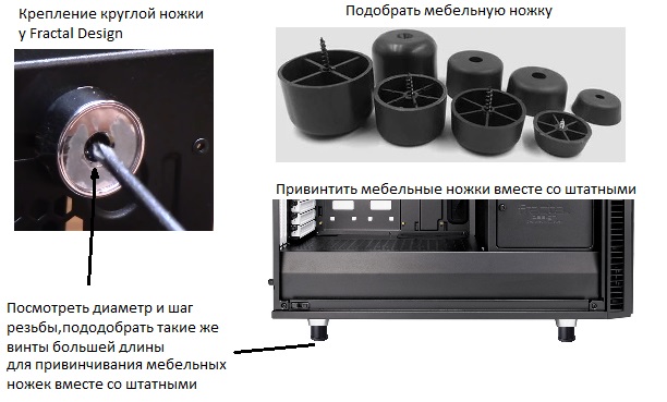

Яков писал(а):
у СМА какой вес? 60-70кг, а у системника 15-20 максимум. резина должна быть очень жесткой!
Попадались кондовые ножки антивибрационные из черной резины, с жесткостью как у хоккейной шайбы.
Но подумалось, что для корпусов Fractal Design с круглыми ножками, а как раз у такого тут хотели увеличить клиренс, есть более изящное решение. Вот в этом видео https://youtu.be/mJmpCBLyOTs?t=442 чел разбирает Fractal Design, и на 7:22 отвинчивает ножку. Там она просто винтом к корпусу привернута. Тогда можно сделать следующее, и это решение куда проще и компактнее деревянных поддонов на колесиках:
w.jpg [ 70.29 КБ | Просмотров: 1166 ]
тогда другое дело! системник будет стоять как вкопанный!
с одной стороны да, а с другой тележка удобнее, особенно при подключении кабелей к материнке, видюхе, ЗК.
конечно если системник стоит на столе то ни о каких тележках и речи нет, а если под столом, да еще стол в углу так что не доберешься сзади системника то тележка будет в самый раз!

Регистрация: 09.04.2018
Лучший вопрос года: (imho)
walkman_w902 писал(а):
Ещё один вопрос: я смотрел сайт Thermaltake и обнаружил, что они рекомендуют БП устанавливать вентилятором вверх, чтобы он выводил горячий воздух из корпуса. Подтверждают это снимком с тепловизора, выигрыш - минус 3 градуса в среднем. Что можете сказать? Ссылка тыц https://www.thermaltake.com/C_00002990.htm
:good:
Чтобы ответы на него не ушли в песок, подытожим:
1. Установка корпуса на ковёр нежелательна (чревато).
2. Для БП (вентилятор вниз) min зазор от пола до корпуса = 1/4 D, т.е. высота ножек = 120:4 (140:4) = 30-35 мм.
3. В случае использования рядом с БП донного вентилятора, min зазор от пола = 1/3 D или 120:3 (140:3) = 40-47 мм.
4. Самое доступное решение доработки корпусов указано true fan здесь: Построение воздушных потоков #16844942
