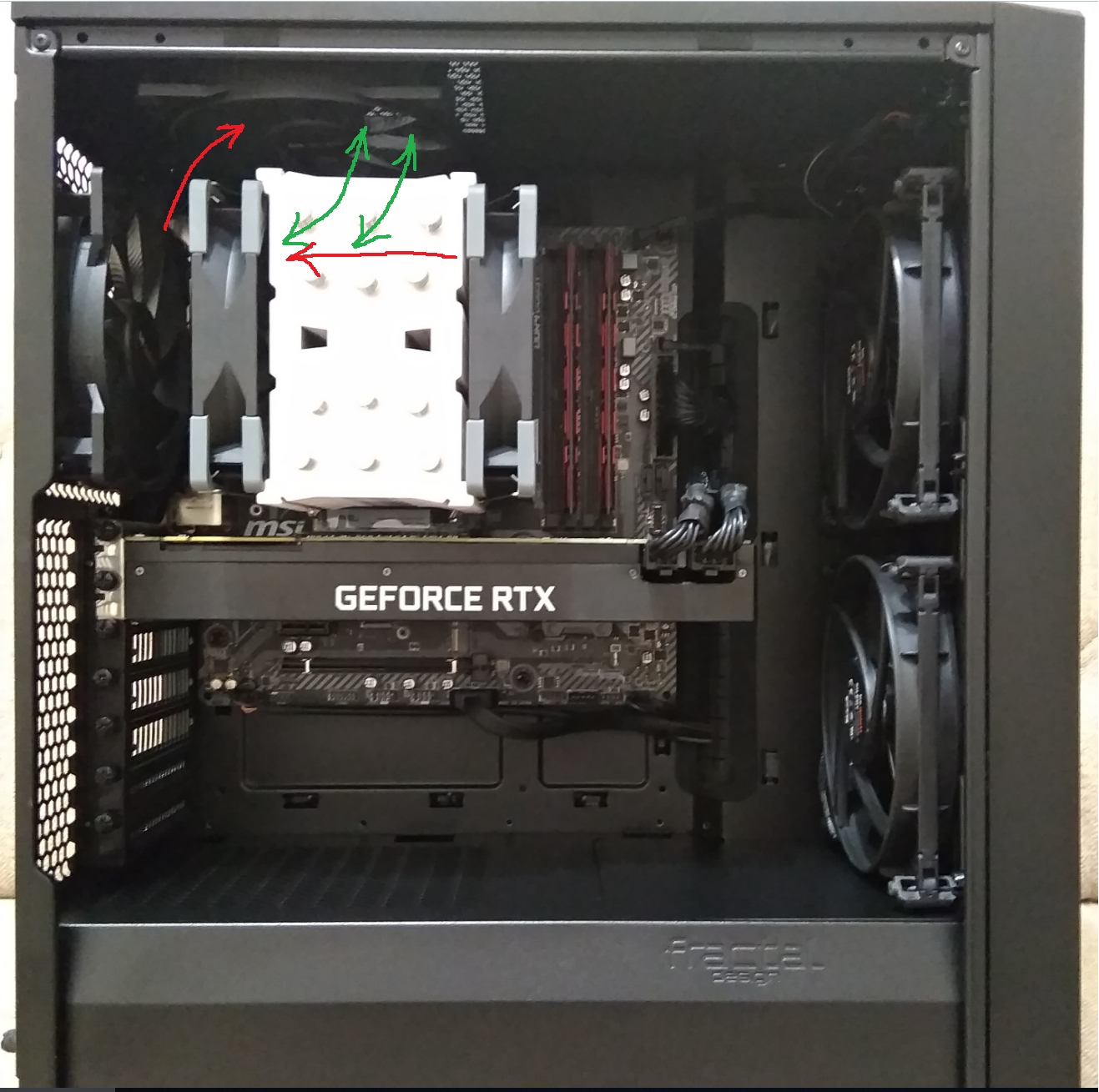

Karats писал(а):
Во первых фронтальные я там зря ниже опустил
Ниже - до самого пола, с половиной потока уходящего под кожух? С турбинной видеокартой действительно нет смысла смещать акцент притока вниз - сравнительно невысокий CFM, проходящий через область в центре корпуса, должен компенсироваться одним передним вентилятором на умеренных оборотах.
Karats писал(а):
верхний вентилятор я там зря назад задвинул, передвинул на сантиметр ближе к морде
Было хуже? Значит он конфликтовал с задним (флюгерный режим), это в свою очередь говорит о том, что кулер ЦПУ набрасывает меньше воздуха, чем выдувает задний.
Karats писал(а):
что даёт Профит - второй вентилятор на крышу
Не понятно, от второго на крыше должен быть один вред, если только он не работает на вдув.
Karats писал(а):
и заклейка перфорации рядом с картами расширения
Это должно понижать давление (и усиливать тягу) в зоне между ЦПУ кулером и задним вентилятором, а также ВРМ платы. Судя по результатам, процессор получает профит от усиления протяжки через кулер. Можно конечно пытаться косвенно воздействовать на это корпусными вентиляторами, но лучше будет просто повесить более мощный вентилятор на радиатор. В качестве эксперимента предлагаю махнуть заднюю Пюреху на задний же Скайт.
Еще такой нюанс, что верхний насколько помогает, настолько же и мешает, если я правильно прикинул расклад по давлению.
meshify.jpg [ 811.68 КБ | Просмотров: 727 ]
Возможно стоит его убрать и закрыть посадочное место. Таким образом схема будет следующей: выдув - Пюреха, вдув кулера - Скайт, выдув кулера - другая Пюреха.

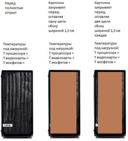

Просьба не забыть провести самый главный эксперимент:
Выбор корпуса формата ATX\mATX #16836628
p.jpg [ 77.88 КБ | Просмотров: 701 ]

true fan gamernexus каждый обозреваемый корпус тестируют с передней панелью и без. Результатов вполне хватает оценить влияние создаваемого ею сопротивления.
overclockers.ru/blog/Coolio/show/36529/rukovodstvo-po-raskrytiju-potenciala-i-tonkoj-nastrojke-vozdushnogo-ohlazhdeniya-personalnyh-kompjuterov

coolio
Во флюгерный вытяжные уходят лишь в случае недостатка поступающего воздуха, у меня же нагнетающие преобладают. Под кожух 140 не засунешь, с моим бп и 120 не засунешь, да и не нужно, вниз значит у самого короба как на фото, а правильно сантиметра три до него.
true fan
Давай ты выйдешь из самоизоляции и сам сделаешь, я не обещал тебе картонки прикладывать, мне лень этим заниматься, мне своё бы оптимизировать а не теории доказывать или опровергать. :)

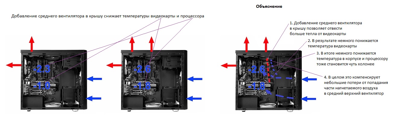

Регистрация: 07.02.2020
Как и у Karats, так и у немцев (https://hardware-helden.de/der-perfekte-airflow/) все же зафиксирована некоторая небольшая польза от верхнего среднего вентилятора.
Моя версия такая. Не будем брать во внимание корзину. При центральном верхнем вентиляторе мы видим прежде всего прибавку в охлаждении у видеокарты. Значит, центральный верхний вентилятор способствует выбросу горячего воздуха от видеокарты. В результате в корпусе в целом становится чуть холоднее. Из-за чего и видим некоторое небольшое снижение температуры процессора. И в целом выигрыш больше, чем возможные потери от частичного выброса верхним средним вентилятором воздуха, поступающего от передних нагнетающих вентиляторов.
c.jpg [ 151.32 КБ | Просмотров: 707 ]
