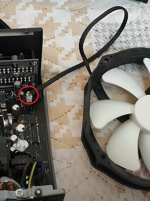

Если внутри стоит 2pin вентилятор, я же могу заменить его на 3pin с переходником на 2pin?
Если скорость вращения штатной вертушки 1650 об/мин, подбирать замену строго с такими же параметрами? Можно установить 1200-1300 об/мин?
DQ650-M-V2L.
Можешь.Главное,чтобы сам вентилятор стартовал.Пробуй Арктик р12(без ПВМ).Но температура в БП будет выше

sundaydriver писал(а):
DQ650-M-V2L.
Можешь туда Thermalright TY-147B поставить, будешь доволен
Нужен будет переходник на 3 пин?
Как тебе удобнее, так и делай, можно и через переходник)
Можно отрезать провода и скрутить, можно припаять.
Лично я вытащил провода из 4-пиновой колодки вентилятора, подогнул их и вставил в 2-пиновую, сидит крепко.
