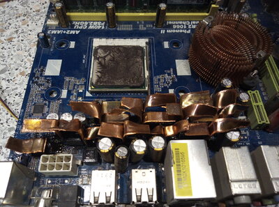

Просто похвастаюсь
IMG_20180407_191928l.jpg [ 251.3 КБ | Просмотров: 15732 ]
Была картошка простая - стала золотая, были грибки простые - стали золотые, была рыбка простая - стала золотая. Еле процессоры спасли!

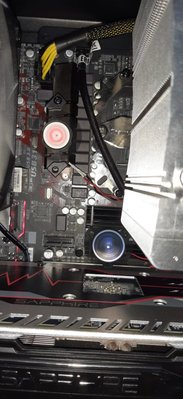

Приветствую, мать giga 990x gaming sli с fx-8350 (tdp 125). При нагрузке температура радиатора, стоящий на мосфетах, составляет 80 градусов и комп уходит в ребут. Решить проблему пробовал с помощью небольшого вентеля от старой видяхи. Температуру уменьшились, однако при максимальной нагрузке (спустя некоторое время) всё-равно ребутится.
pHxMZkEqV_4.jpg [ 107.44 КБ | Просмотров: 13653 ]

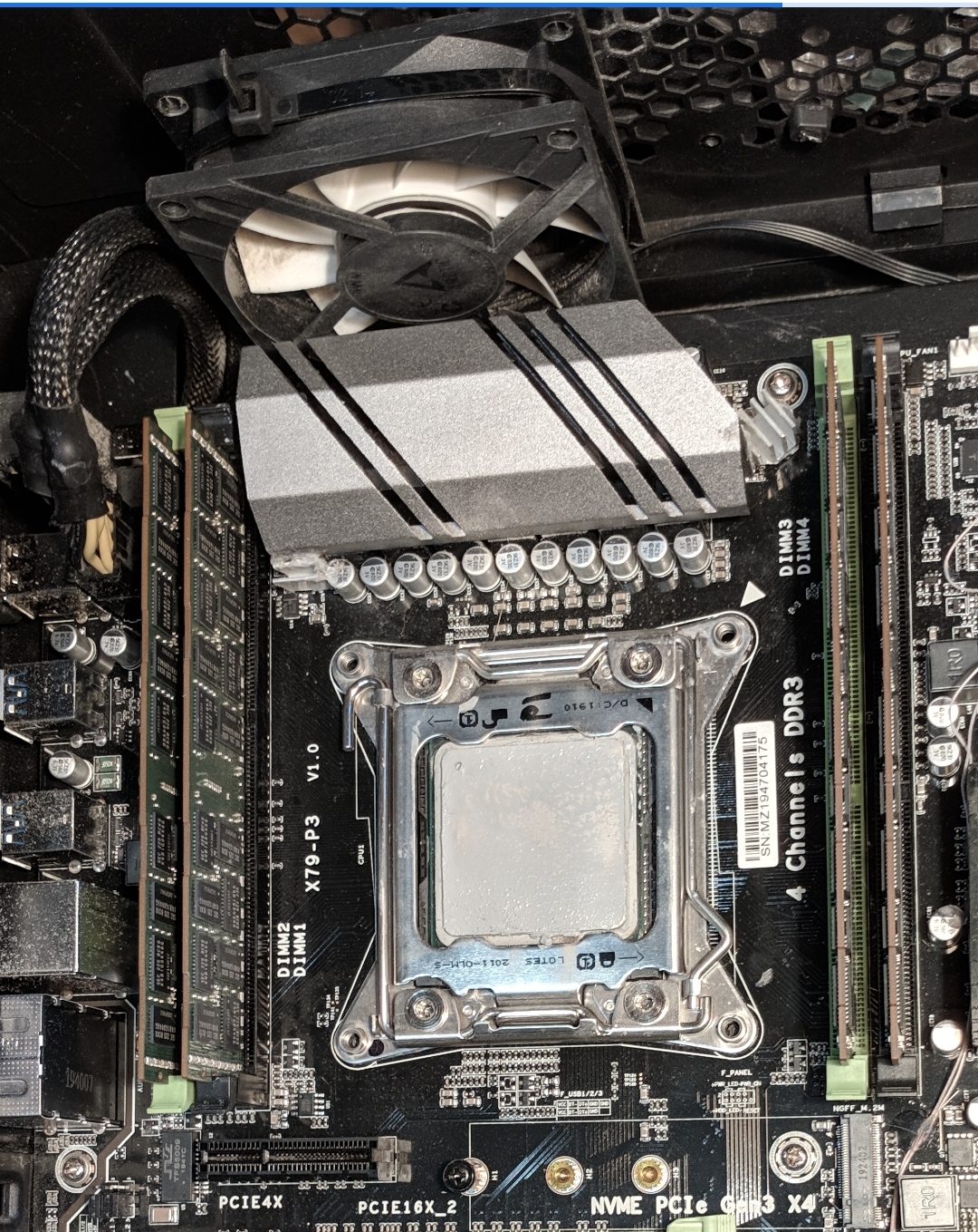

Камрады, что будет лучше для охлаждения из опыта:
1. Два кулера 40х40 (4500об/мин) непосредственно над мосфетами врм. Радиатор на половине из них уже есть.
Или
2. Кулер 120х120 обдув сбоку, как бы поток воздуха по радиаторам врм. Пример фото
Screenshot_20200518-223403_Chrome Beta.jpg [ 1.22 МБ | Просмотров: 13474 ]
Направление потока в первом случае ОТ мосфетов или НА мосфеты?
Регистрация: 08.11.2019
Отвечаю сам на свой вопрос.
Поставил активное охлаждение на радиатор мосфетов ВРМ. 2 кулера 40х40 и сверху на крышка на вдув ещё кулер 120х120.
Ребуты ушли под нагрузкой.
Фото не делал, но есть коротко видео. На нем все понятно: https://youtu.be/gfNwjju2XmU
Всем спасибо

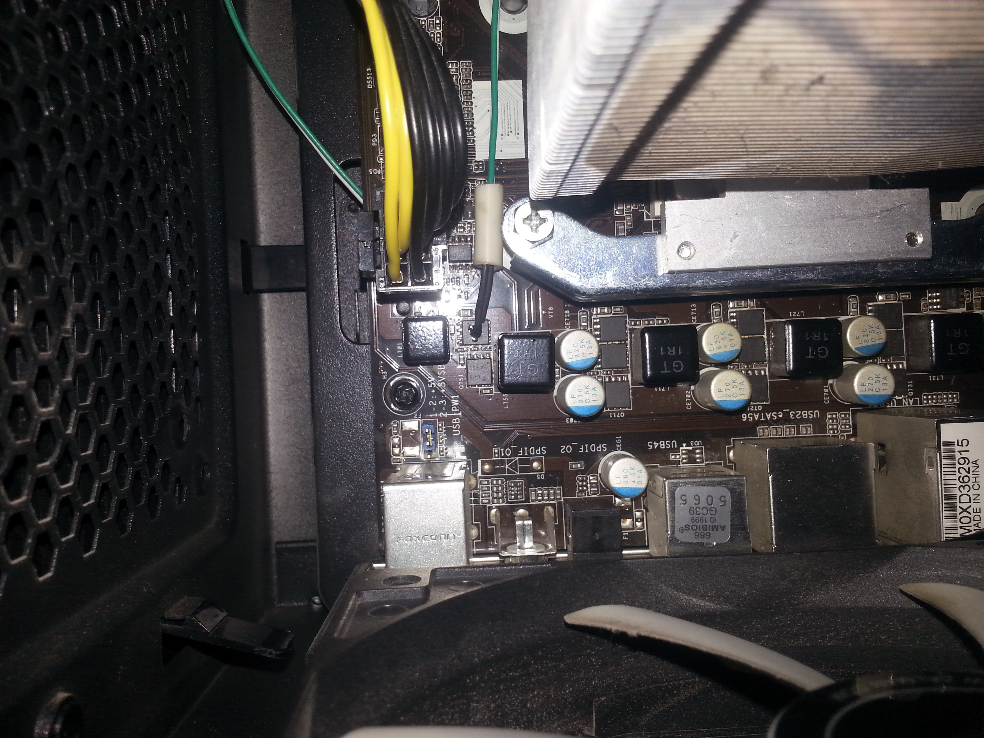

Разогнал северный мост Phenom II 1090T с 2 до 2.6 ГГц, подняв напряжение с 1.175 до 1.265 В. Работает стабильно, но всё-таки решил замерить температуру питающих полупроводников. На мат. плате M3N78D какого-либо охлаждения vrm не предусмотрено вообще. К тому же ЦП охлаждает кулер башенного типа, поэтому ожидал получить раскалённые транзисторы. Но всё оказалось гораздо холоднее.
Термопара прислонённая к мосфету
IMG_20200529_203537.jpg [ 2.81 МБ | Просмотров: 13380 ]
За 15 мин. в MemTest86 набежало всего 40 градусов! При игре в Mirror's Edge Catalyst выше 38 градусов не поднялось. Вероятно это заслуга корпуса Zalman Z9 и как-то организованных воздушных потоков внутри него.
N-канальный mosfet AON6418 имеет максимально допустимую рабочую температуру (Junction Temperature) до 150 градусов:
Код:
https://master-chip.ru/files/0c5d0f4e-4343-9144-b1ca-97f7d3a98c9d/AON6418[1].pdf

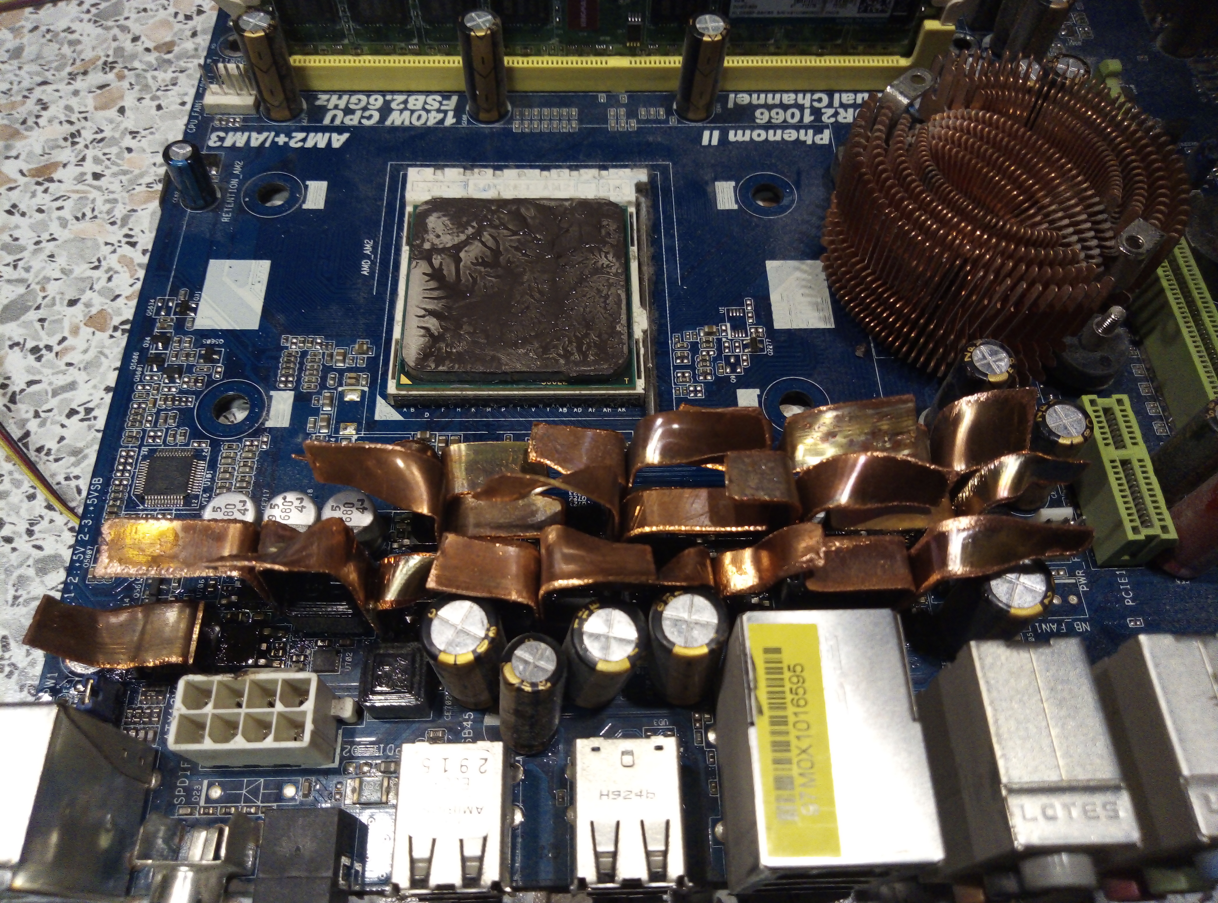

Где можно купить в Москве готовый радиатор? Чтобы не ждать долго, 1 неделя максимум. Мне нужен с такими размерами (лучше 80х10 мм): ENZOTECH MST-81
Ebay / aliexpress не рассматриваю. Только Москва. Порекомендуйте проверенный магазин или интернет-магазин.

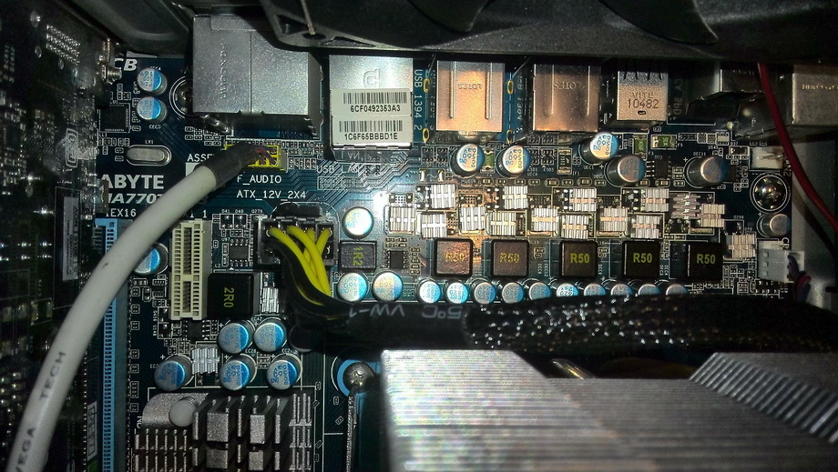

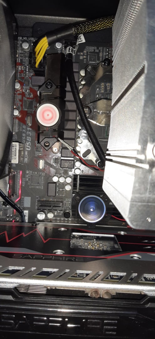

Мой вариант. Результат неизвестен, так как никаких датчиков нет, но под нагрузкой греется сильно.
IMG_20210605_225203.jpg [ 4.54 МБ | Просмотров: 12326 ]
IMG_20210605_225101.jpg [ 5.93 МБ | Просмотров: 12326 ]
