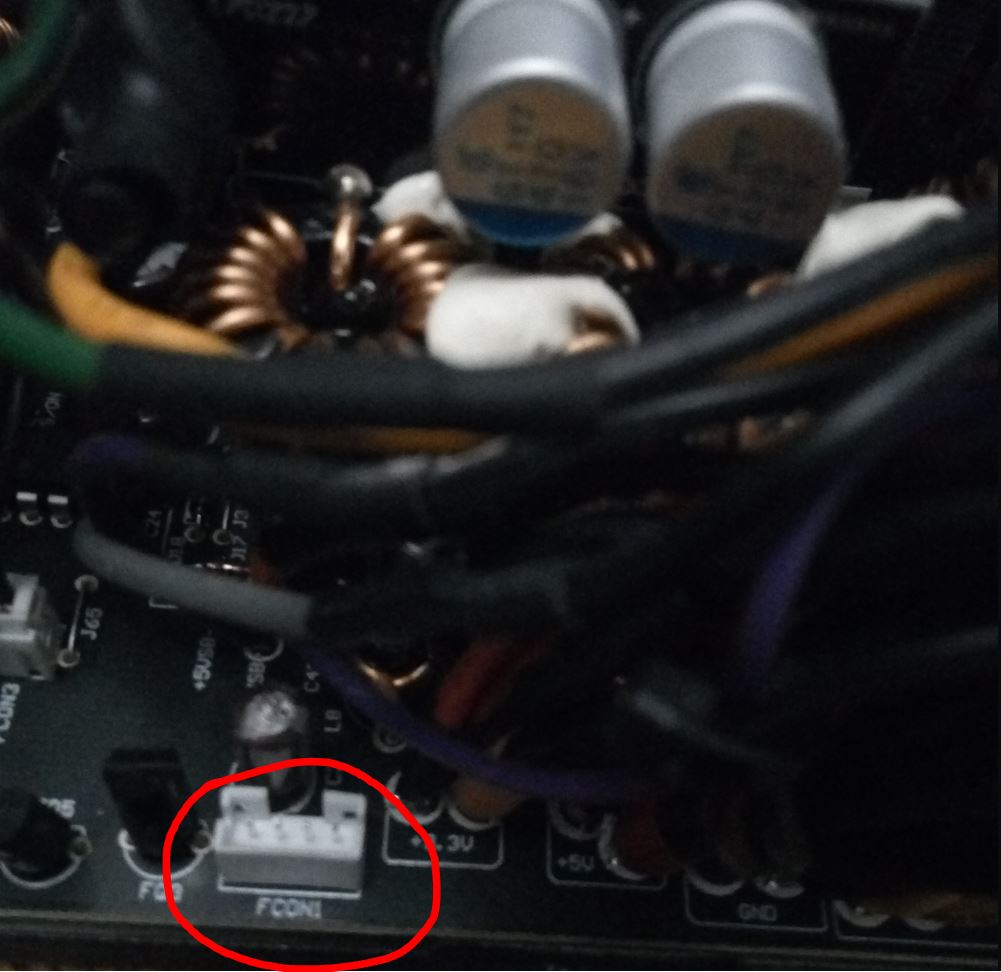

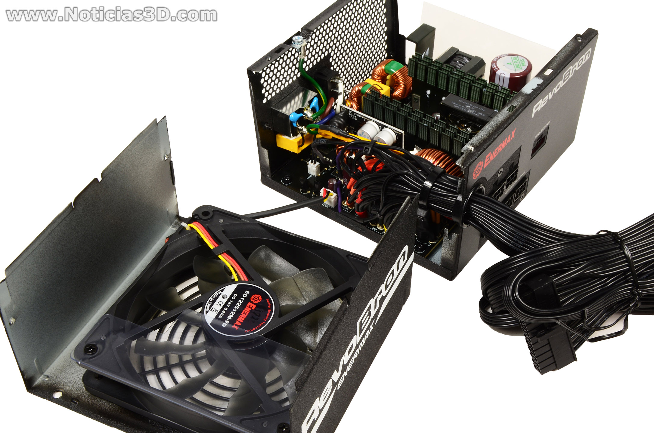

Здравствуйте!
У БП загремел вентилятор, смазал втулку, пока что-то норм, но думаю что не надолго. Купил вент "Aerocool Force 12 PWM" но там 4 пин слишком широкий и не встает в паз, хотя должен подходить по характеристикам.
Вообщем может кто подскажет нормальный вентилятор с подходящим пин разъемом.
Характеристики штатного вентилятора(Enermax ED122512H-FD): 12v, 0.35А, до 1500 об в сек, 4 пин.
Заранее всех благодарю=)

Регистрация: 17.07.2014
Либо ищи аналогичный с Али.Либо-колхозь.
