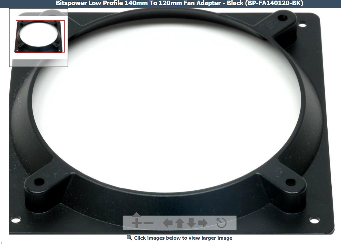

Подскажите, где найти подобный адаптер 140 на 120 мм в магазинах шаговой доступности?
Адаптер
Снимок экрана (437).jpg [ 133.71 КБ | Просмотров: 1101 ]
