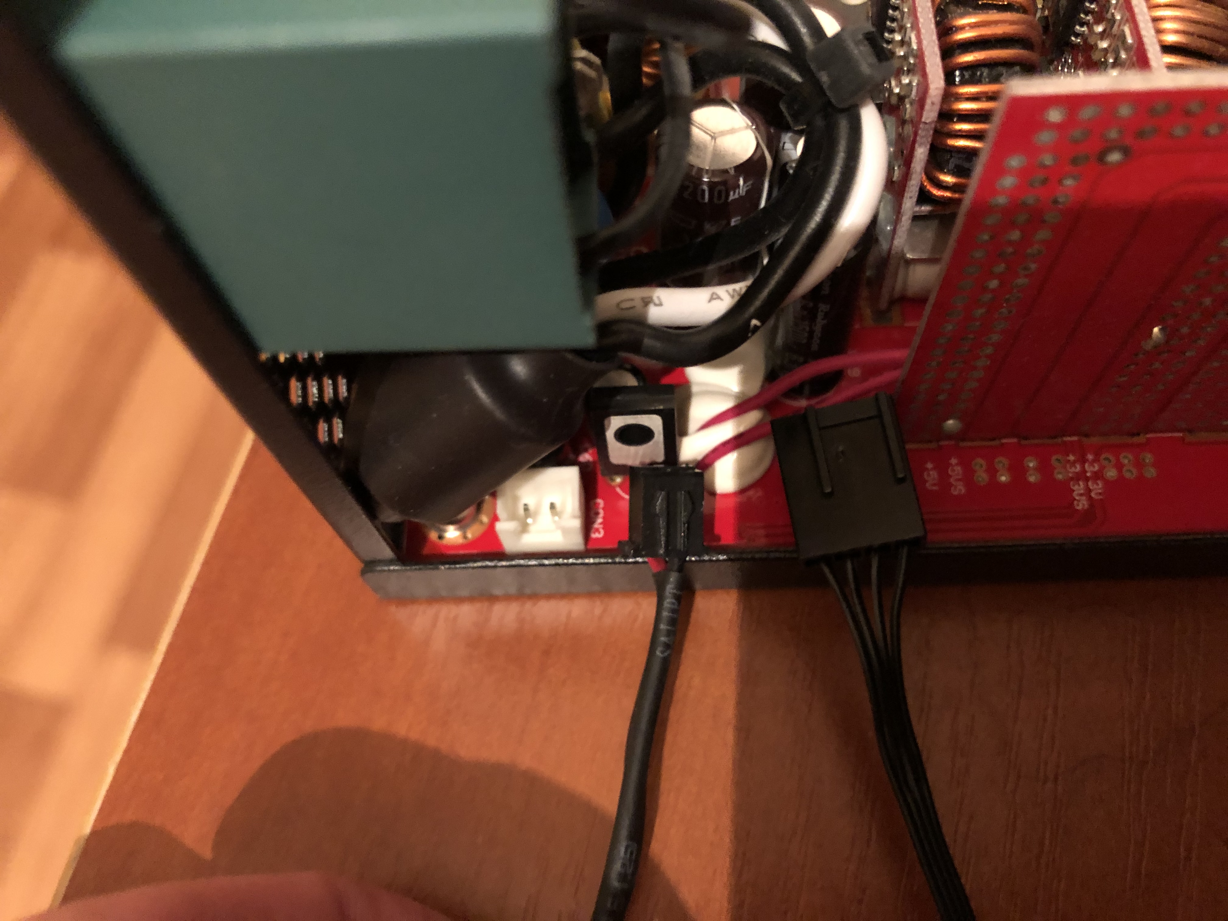

Регистрация: 02.01.2021
доброго времени суток. столкнулся с такой же проблемой, как у оратора выше, блок CM v750 ревизии 2016 года со 120мм вертушкой и 2пин коннектором. на руках уже есть арктик п12 с 4пин пвм коннектором. коннекторы типа 4пин на 2пин выдает только на зарубежных сайтах, буду очень благодарен за помощь в предоставлении конкретной информации по возможности приобретения подобных аксессуаров, особенно в столичных магазинах. (заранее объяснюсь, что технической возможности самостоятельного создания подобного у меня нет, ниже прилагаю фото для ясности того, что именно нужно)
DC84E906-BEE2-42D8-B10A-ABC251294870.jpeg [ 13.57 КБ | Просмотров: 2274 ]
4F49E06D-1CFA-47D5-A4D9-BD4B460FB491.jpeg [ 2.75 МБ | Просмотров: 2274 ]
Регистрация: 17.07.2014
На Али были и есть с 3пинового на 2 пин.Но можно боковины обломать и использовать с 4пиновым
https://aliexpress.ru/item/32810405065. ... 4632076171
Либо отрезай старый провод и прикручивай к Арктику.
