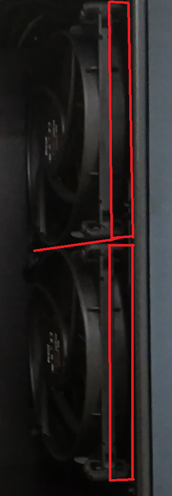

В план попробовать закрыть отмеченную перфорацию, на днях сделаю
Больше вряд ли что получится улучшить. Верх незадействованный в данном случае закрыт прозрачной плёнкой.

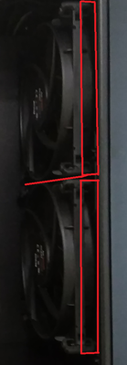

Можно еще SW3 по периметру наклеить изоленту, сформировав квадратную рамку, может градус и выиграешь.
SW.png [ 324.67 КБ | Просмотров: 683 ]

Я уже экспериментировал ранее, верхний в самый назад нехорошо(там можно на 1см ещё подвинуть), верх закрыт, а та перфорация не к чему(для карты нижняя точно минус, а над задним на всякий случай). А что касается экранов, мне память тоже охлаждать нужно, она горячая.

Вот так вот исправил #77
