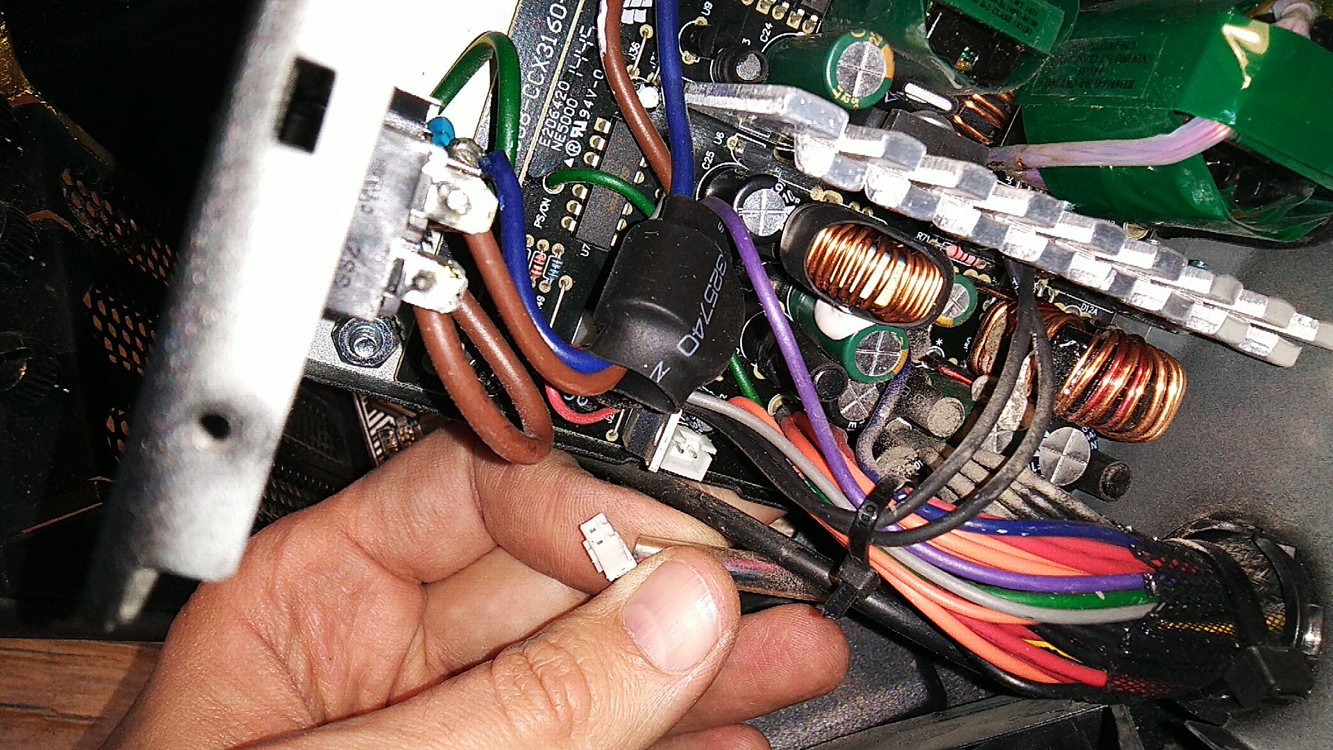

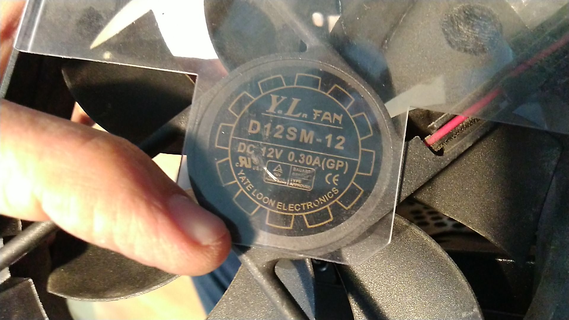

Регистрация: 05.02.2020
Здравствуйте. Вентилятор в блоке питания начал шуметь, нужно менять.
Подскажите три вопроса:
1 Какой это разъем питания? 2-pin или 2-pin molex?
https://pasteboard.co/JKbDRGE.jpg
2 Можно ли туда вставить 3-pin, а то 2-pin почти нет на рынке :( если можно, то как?
3 Какие самые надежные и долговечные производители вентиляторов?
Благодарю.

Максим_0 писал(а):
Можно ли туда вставить 3-pin, а то 2-pin почти нет на рынке если можно, то как?
Ставлю обычный 120мм pwm вентиль и подключаю к материнке (4пин) , геммороя гораздо меньше.)
Skylake i7 писал(а):
Спасибо за ответ, я подумаю о 4-pin на материнку и наверное придется так делать, но придется удлинять провод вентилятора, разъем далеко :cry:
Если знаете, скажите пожалуйста, можно ли подключить к моему 2-pin разъему на БП вентилятор на 3-pin? Если можно, то как?

Регистрация: 17.07.2014
Noiseblocker и нокча ,корсар 5-6лет, цена космос!
Ага,только сдается сам БП не намного дороже.И вряд ли они поедут от самого БП.Будет условно полупассивный вариант.
