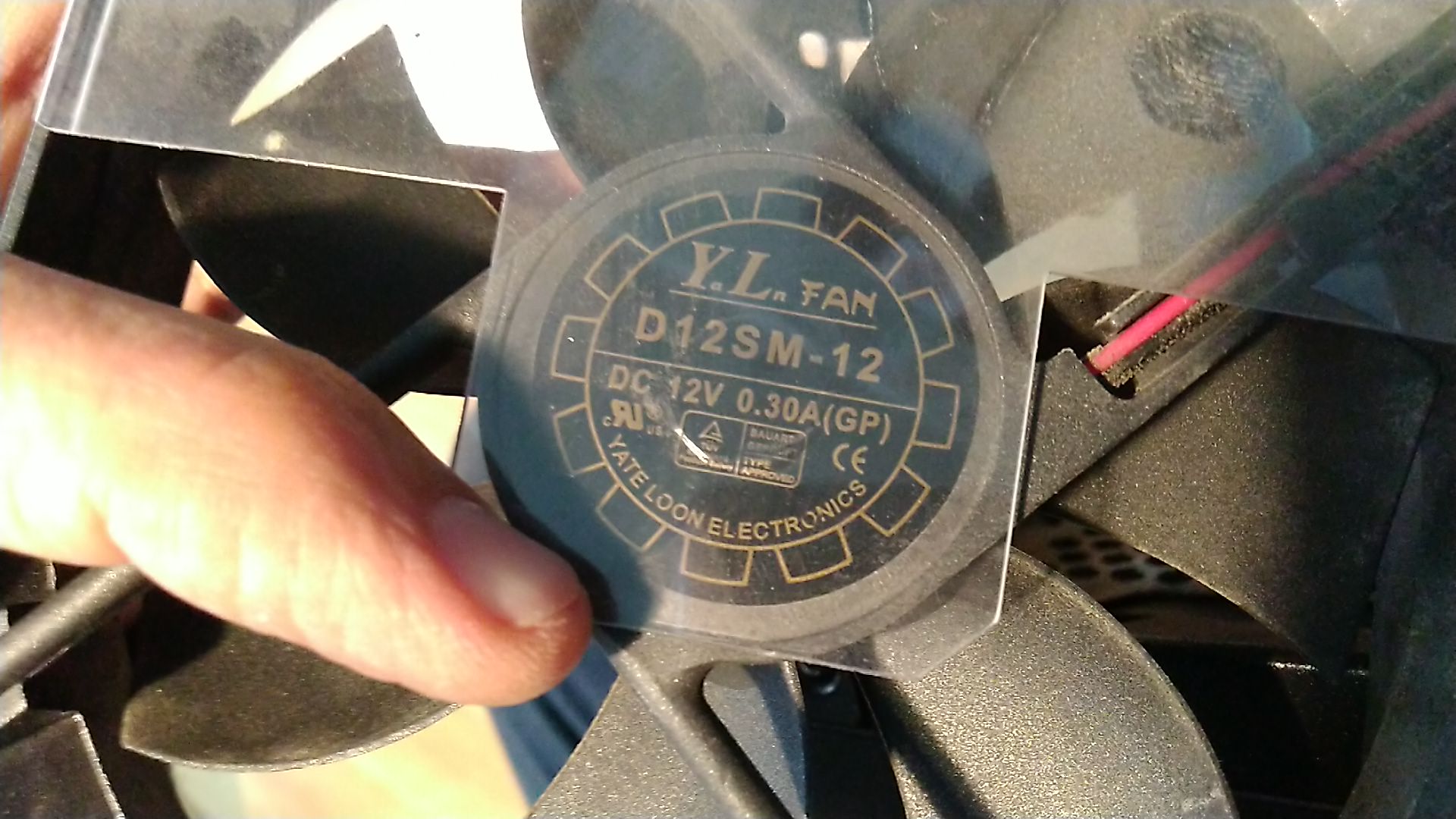

Стоял у меня такой вентилятор Yate Loon D12SM-12 (фотка)
Voltage: DC 12V ,Current: 0.30A , Fan air volume: 72 CFM, Acoustical noise 33 dB
А хочу заменить на вентилятор NF-P12 redux-900
https://noctua.at/en/nf-p12-redux-900
Airflow 63,4 m³/h
Acoustical noise 12,6 dB(A)
Static pressure 1,21 mm H₂O
Max. input power 0,3 W
Max. input current 0,025 A
Operating voltage 12 V
Блок питания corsair CX430. Я только что написал в corsair в тех поддержку вопрос про стартовые токи вентилятора в этом блоке питания, но когда они ответят неизвестно. Если вы можете подсказать что то, то буду благодарен :)

Максим_0 Стартовое напряжение можно замерить самому. На ибэй/али можно взять точно такой же вентилятор, или здесь и сейчас можно найти Arctic P12.

Благодарю за объяснение. Теперь понятно - блок питания устанавливает скорость вращения вентилятора в зависимости от температуры внутри блока питания.
Новый блок питания мне не нужен, corsair CX430 меня полностью устраивает уже много лет. И менять блок питания из за сгоревшего вентилятора? Это какая то терминальная степень потреблядства, до чего довели людей маркетологи... это очень печально. Из за такого отношения планета завалена мусором на сотни лет вперед (если не на тысячи). Уже негде пойди погулять - один мусор вокруг городов, тошно из дома выходить. Даже когда ухожу в горы - кучи мусора на высоте 2300 м *плачу*, который я потом за людьми собираю и спускаю вниз, хотя у самого за неделю одиночного похода ни одной мусоринки не образуется, даже нет мусорного пакета и я его не сжигаю, просто осознанно не беру ничего, что образует мусор.
Конечно я хочу поставить качественный вентилятор, Noctua NF-P12 redux-900, чтобы он прослужил максимальное количество лет (покупать дешевые некачественные вещи значит плодить лишний мусор), его провод на 3-pin я перепаяю на 2-pin. Главное, чтобы Noctua NF-P12 redux-900 подошел по пусковым токам. Если кто то может подсказать об этом - буду благодарен :-)

Максим_0 Как раз по стартовому напряжению обычно подходит именно Arctic P12, у него оно достаточно низкое.
Спасибо вам всем, проблема решена, гугленье в английском интернете показало, что стартовое напряжение у моего блока питания corsair CX430 начинается с 3,5 В (надеюсь люди не ошиблись), поэтому я заказываю Noiseblocker BlackSilentPro PL-2,
https://www.dns-shop.ru/product/cdb4cf3 ... teristics/
у него стартовое напряжение 4 В. Думаю этого хватит. А у noctua доступных в ДНС стартовое напряжение 6 В, поэтому они отпадают (слишком долго вентилятор не будет включаться, соответственно температура БП будет выше). Надеюсь Noiseblocker BlackSilentPro PL-2 прослужит мне много лет, хотя и штатный вентилятор в corsair CX430 прослужил мне с момента покупки компьютера лет пять назад (компьютер работает 24/7/365) :dance:
