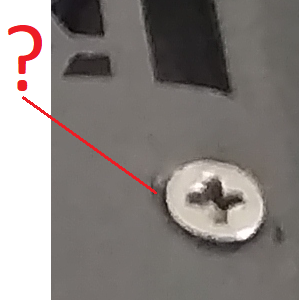

Karats писал(а):
Похвалюсь какую я пластиковую заглушку сделал, все остальные тоже переделал
Отверстия под винты не зенковались?
1.png [ 71.19 КБ | Просмотров: 717 ]
Karats писал(а):

Спасибо! Винты биквайтовские комплектные. Чёрные винты такие облетают, не люблю их.

Отверстия в чём? В пластике я паяльником отверстия сделал.

Паяльником не комильфо. Пусть даже и пластмассу. Или она совсем тонкая? И под головку винта там нечего зенковать?
1.png [ 96.12 КБ | Просмотров: 693 ]

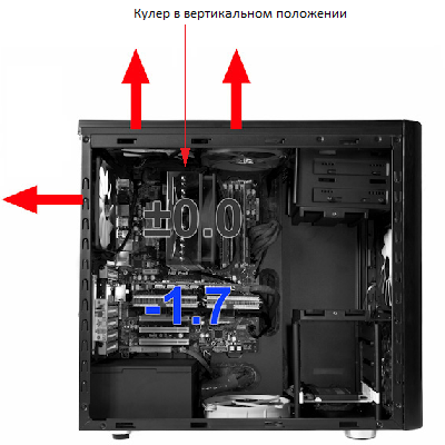

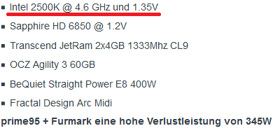

Вы меня второй раз удивляете. Над Вами же опять будут смеяться. Вот тест 2020 года. Провели его немцы. Люди адекватные и не врут. Вы на этот тест постоянно ссылались: https://hardware-helden.de/der-perfekte-airflow/
Опять источники не изучаете, которые приводите? У Вас там группа авторов работает? Так хоть согласовывайте друг с другом действия.
Вот железо из теста и процессор даже 2500K: Intel 2500K @ 4.6 GHz и 1.35V, Sapphire HD 6850 @ 1.2V, Fractal Design Arc Midi
Вот тесты: prime95 + Furmark = 345W Нормальная нагрузка:
3.png [ 15.3 КБ | Просмотров: 883 ]
Вот две картинки, сравнивающие вариант горизонтального и вертикального расположения. Остальные условия одинаковые.
Вертикаль:
2.png [ 114.26 КБ | Просмотров: 890 ]
Горизонталь:
1.png [ 116.65 КБ | Просмотров: 890 ]
Просто повернули кулер, и видеокарта получила существенную прибавку по охлаждению. Процессор потерял. Если есть у процессора запас по охлаждению, то видеокарте можно помочь с охлаждением.
Не хочу больше тратить время. Неужели Вам так нравится, чтобы над Вами смеялись окружающие?
Спокойной ночи! А от немцев Вам: Gute Nacht!
