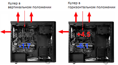

В качестве доказательств вредной "Теории Нагрева" вы представили это:
Данное сравнение некорректно. Налицо манипулирование сознанием читателя.
Нужно сравнивать с лучшими вариантами для в/к + проц. Вот верное сравнение:
А теперь по цифрам:
Ваша схема даёт в/к 6,1 в минус и процу 4,5 в плюс.
3-я схема даёт в/к 2,3 в минус и процу 2,1 в минус.
Итого:
Ваша схема в сравнении с 3-й даёт в/к 6,1-2,3 = 3,8 в минус и процу 4,5+2,1=6,6 в плюс.
Вот они истиные значения разворота кулера: профит для в/к 3,8, а ущерб для проца 6,6
Если сравнить 2-ю схему с вашей, то цифры изменятся ещё больше не в вашу пользу.
А теперь по деньгам:
Подогревать дешёвой в/к более дорогой процессор может только неадекват.
Желаю вам успеха в дальнейшем продвижении своей лжетеории)).

Мной утверждался тезис, что при запасе охлаждения у процессора можно использовать горизонтальную схему расположения кулера. Она даст прибавку в охлаждении видеокарте за счет увеличения нагрева процессора.
В качестве иллюстрации мною было приведено исследование 2020 года с немецкого сайта (https://hardware-helden.de/der-perfekte-airflow/). Про это исследование, на которое Вы несколько раз когда-то ссылались, Вы, очевидно, забыли, когда вчера умоляли меня дать хоть один вариант. Иначе упредили бы. Сказали бы, что это исследование не подходит по каким-то причинам. А сейчас Вам только и осталось, что лихорадочно складывать цифры. Но исследование показывает в полностью идентичных условиях:
2.png [ 71.34 КБ | Просмотров: 581 ]
Вы можете складывать и отнимать любые цифры. Брать их по модулю. Ни одна другая схема из опробованных в том исследовании не дает такого выигрыша по охлаждению именно для видеокарты.

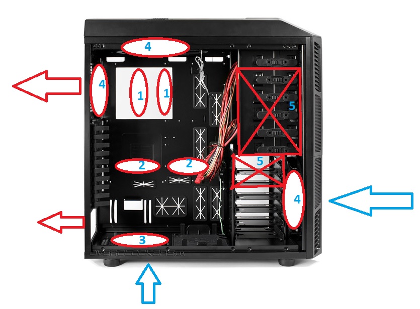

у меня AeroCool XPredator (Full-Tower), обзор на корпус и фоточки можно глянуть тут.
Недавно сдох передний кулер на 230мм, решил заменить его и ещё парочку.
Планирую сейчас купить Arctic Freezer 34 eSports DUO-Red (ACFRE00060A) и ещё 3 кулера корпусных. Выбираю между:
- PcCooler Corona 120 мм Red LED;
- Arctic P12 PWM Black (ACFAN00119A);
- be quiet! Pure Wings 2 PWM 120mm (BL039);
- be quiet! Pure Wings 2 PWM 140mm (BL040);
- ARCTIC BioniX F120 Red (ACFAN00092A);
Не знаю какие лучше взять и как их лучше разместить в корпусе, брать все 120мм или все 140 мм или в комбинаци 140мм+2х120мм.
Верхний родной кулер на 230 живой, но хотелось бы обойтись без него и снять кулеры с реобаса и посадить все на мамку, поэтому хочу все кулеры с PWM.
Приблизительно что планирую:
xpredator.jpg [ 118.8 КБ | Просмотров: 930 ]
1. кулеры башни Arctic Freezer 34 eSports DUO
2. кулеры видюхи (сейчас msi 470 gaming x, через месяц поменяю на 5700Xt Pulse)
3. Кулер БП
4. Новые 3 кулера
5. Место которое планирую в будущем убрать

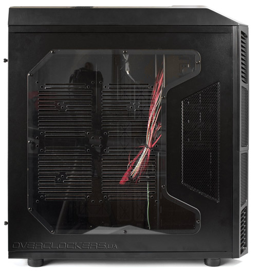

И ещё хотел узнать по поводу окна на боковой панели, оставлять перфорацию или поменять на сплошное акриловое стекло без отверствий?
окно боковой панели
04-aerocool-xpredator.jpg [ 54.74 КБ | Просмотров: 923 ]
Есть у кого какие предложения?

true fan писал(а):
Бюджет какой.
Около 3к рублей на 3 кулера.
true fan писал(а):
Чего хотите получить?
Поменьше пыли, поменьше шума и что б завихрений не было.
true fan писал(а):
Зачем столько вентиляторов хотите?
А сколько нужно?) Есть ли место быть варианту с 1м передним на 140, 1м задним на 140 и закрытыми закрылками сверху и снятым вентилем сверху?
true fan писал(а):
Сколько при нынешнем железе температуры процессора, карты (нынешней), мосфетов?
Ну с стоковым кулером температуры 70-90с, на видюхе 60-70, мосфеты 35-40с
true fan писал(а):
У Вас такой корпус, что это почти открытый стенд :)
Можно что угодно делать, хуже уже не будет?)
Регистрация: 07.02.2020
Простите. Еще тогда уточнение. Процессор и кулер сейчас какие? 90 градусов под чем? Под какой нагрузкой?
