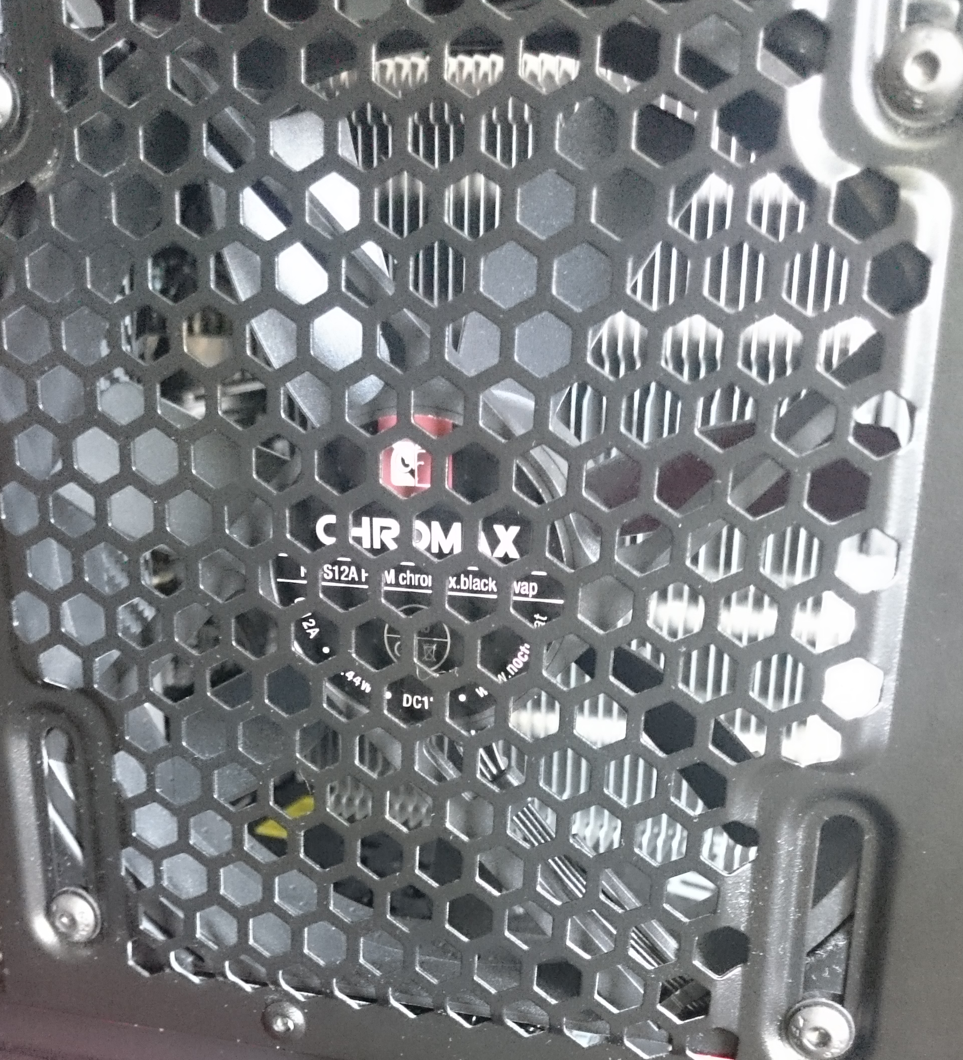

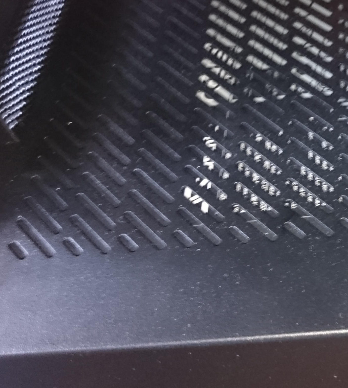

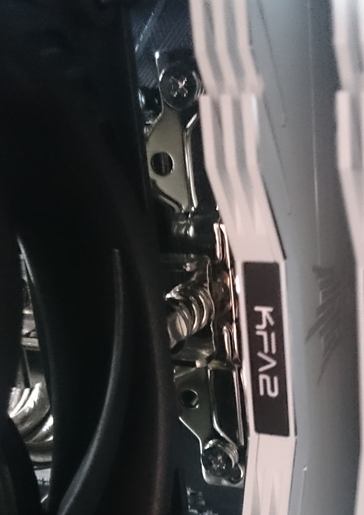

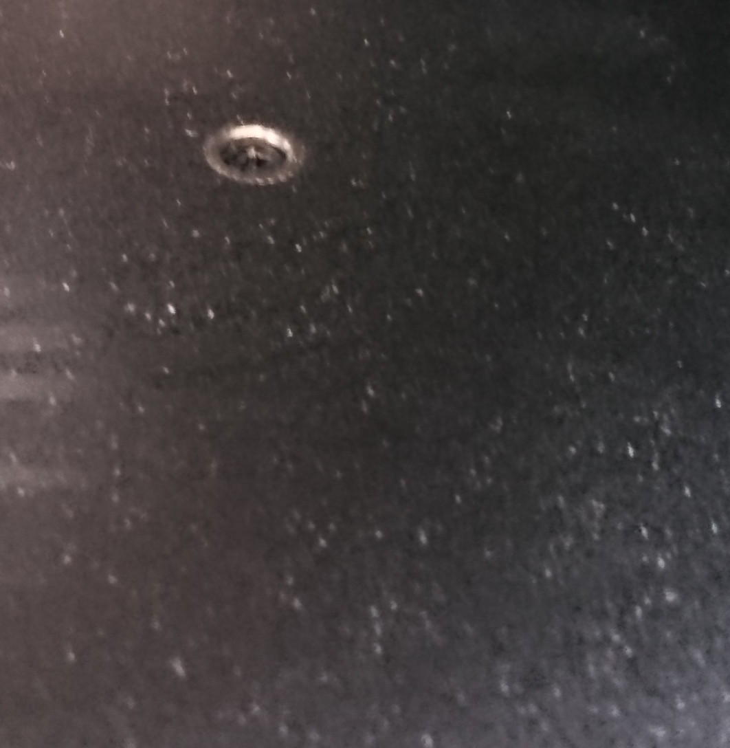

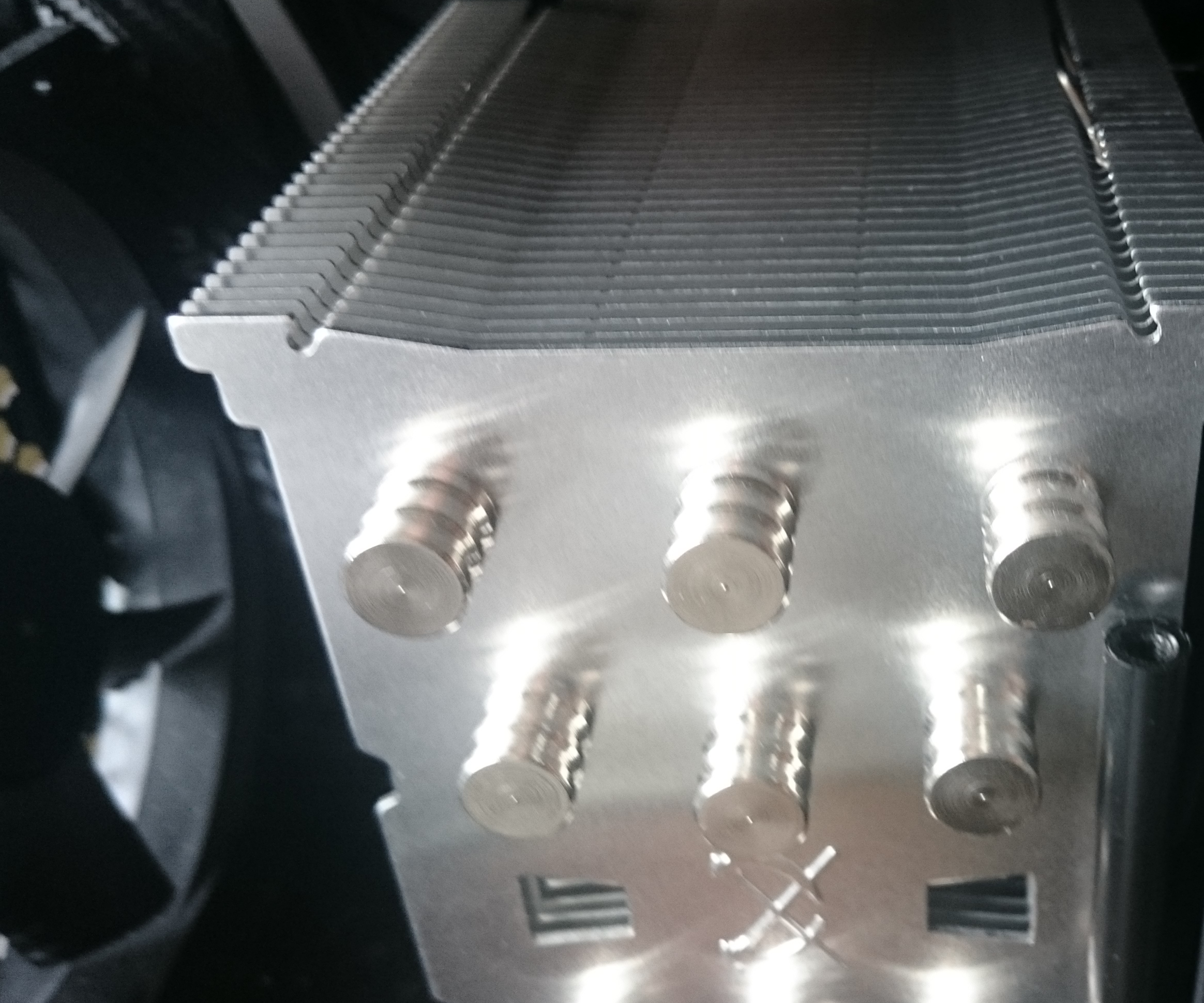

К вопросу о пыли.
Макросъемка реального компа.
В простое работает только один выхлопной вентилятор на бесшумных оборотах.
В простое температуры процессора, видеокарты, мосфетов на минимуме.
Комп в работе бесшумен на столе в тихой комнате ночью.
Фильтры корпуса штатные.
С НГ в компе ничего не чистилось.
Сам вентилятор
1.png [ 7.38 МБ | Просмотров: 892 ]
Поверхность над блоком питания
2.png [ 1.98 МБ | Просмотров: 912 ]
Поверхность сверху видеокарты
3.png [ 1014.17 КБ | Просмотров: 912 ]
Область в районе памяти и под кулером
4.png [ 1.88 МБ | Просмотров: 912 ]
Ребра кулера
5.png [ 3.83 МБ | Просмотров: 912 ]

На пылеобразование в корпусе влияют:
1. наличие фильтров на входе и их тип;
2. давление в корпусе: "отрицательное" способствует пылеобразованию, "избыточное" снижает его в разы;
3. объём прокачиваемого через корпус воздуха, который ~ = производитетельности вытяжных вентиляторов;
4. месторасположение корпуса: стол-пол, соответственно меньше-больше.
Штатные фильтры менять смысла нет и конопатить все дыры и щели в корпусе вы тоже не будете, поэтому п.1 игнорируем. Месторасположение корпуса мы тоже не будем брать во внимание, пускай стоит где стоит. Значит п.4 отпадает. Остаются два параметра: давление и объём. Объём прокачки можно уменьшить путём снижения оборотов вытяжных вентиляторов или отказа от верхнего, но оба этих действия снизят кратность воздухообмена в корпусе, что при нагрузке железа негативно скажется на его температурах. В настоящее время давление в вашем корпусе "избыточное". Я не вижу каких-либо проблем и смысла что-то мудрить. Всё красиво и по уму, любо дорого глядеть. Если шум не беспокоит, оставляйте всё как есть, imxo.
Да, совсем забыл, непосредственно ответ на сам вопрос: при отключении "1 верхний фронт" пылеобразование изменится лишь в случае утраты "избыточного" давления, которое скорее всего поменяется на "отрицательное" и тогда пыли станет больше. Другими словами, отключение указанного вентилятора не снизит пылеобразование в корпусе, а усугубить может.
