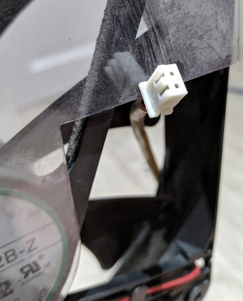

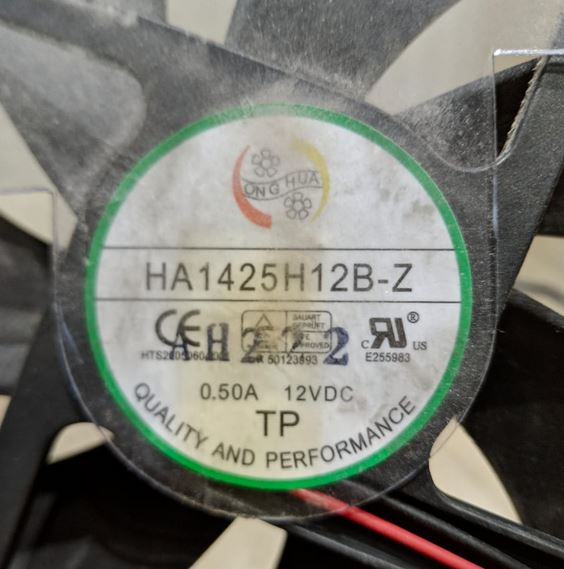

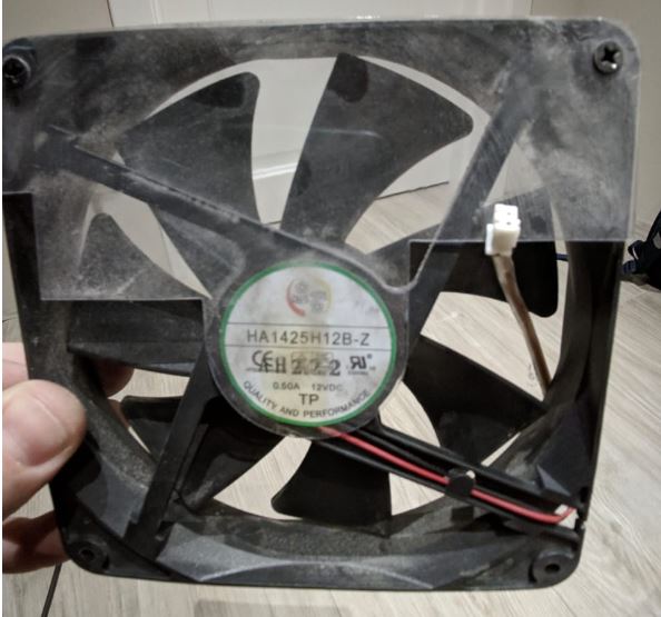

Есть в наличии БП Corsair CMPSU-750HXEU, 11 лет назад покупал.
Загнался целью максимально снизить шумность системника.
Возможно ли в это БП заменить вентиль на более тихий (там вроде 120мм) и на какой?

6aHTuK Arctic P12. А мне думается там 140-ка, значит Arctic P14.
i5 12400F/MSI-B760PII-D4/2x16GB/AsusTurboRTX4070/Samsung830(256GB)/M9PeGN(512GB)/8TB+6TB+6TBhdd/HAF932/RM650x(CP-9020091)/SonyKDL-42W828B/Win10insider
Регистрация: 17.07.2014
Для начала разбери и посмотри,какой там стоит.И сколько от него проводов идет к плате БП(по идее:два,но все может быть)

Регистрация: 11.04.2007
Стоит 140мм 2х пиновый
Ну,пробуй 140мм Арктик р14(без ПВМ).У него более низкое стартовое напряжение.
Еще раз предупреждаю:температура с р14 будет выше,чем с родным.Это стоит учитывать.
Подключать через родную фишку, обрезав провода и спаяв с хвостом и 2х пиновой фишкой старого вентилятора?
proDrivE писал(а):
А почему выше, чем с родным?
Потому,что Арктик имеет никакущую производительность. Его главное достоинство-почти 100% возможность старта в любом БП.
Зато тихо :) Есть производительнее вентиляторы,но их старт в твоем БП никто не гарантирует.Можно тебе измерить мультиметром стартовое напряжение,тогда будет уже небольшой список вертушек.
6aHTuK писал(а):
или воспользоваться этим способом?
Как хочешь. Можно переходник купить(пока доедет...).Или отрезать разъем от старого и припаять к новому вентилятору.Так быстрее и дешевле.
قلب العقرب
