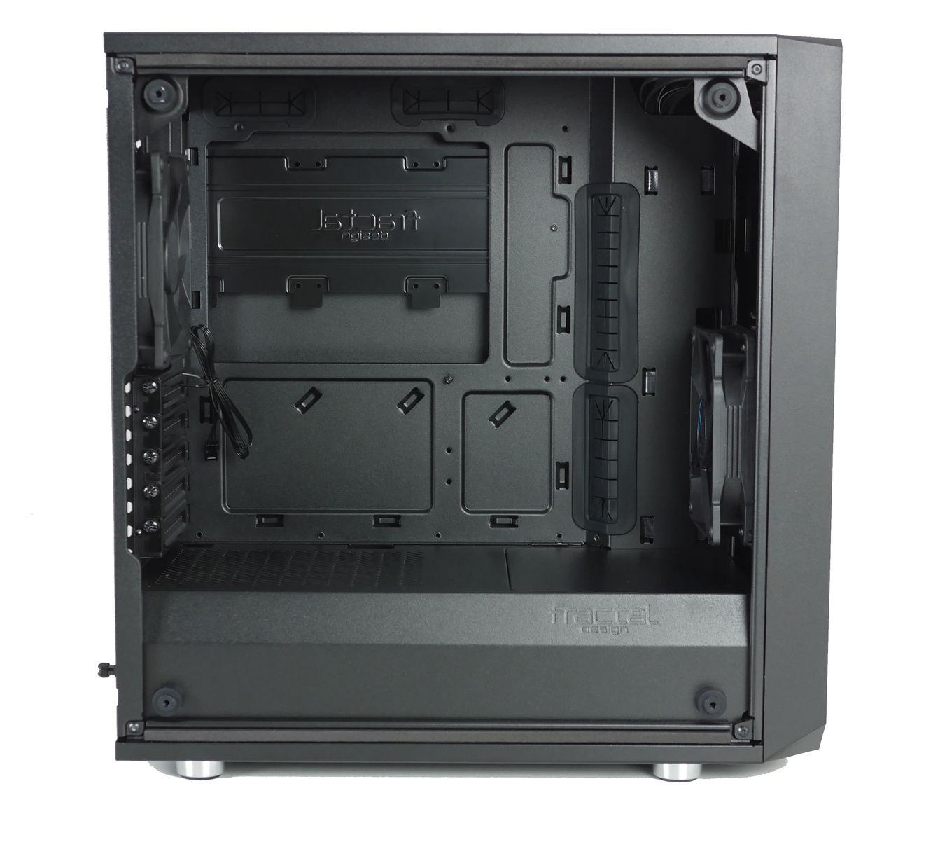

Вопрос заключается в следующем: как получить максимальную эффективность охлаждения в корпусе Fractal Design Meshify C при минимальном уровне шума с акцентом на ВИДЕОКАРТУ.
Собираюсь делать сборку i5 10600kf + deepcool l240t + ddr4 3733 teamgroup xtreem (Samsung b-die) + msi z490 tomahawk + rtx2080ti (palit dual). Озу, проц и видеокарта будут в предельном разгоне!

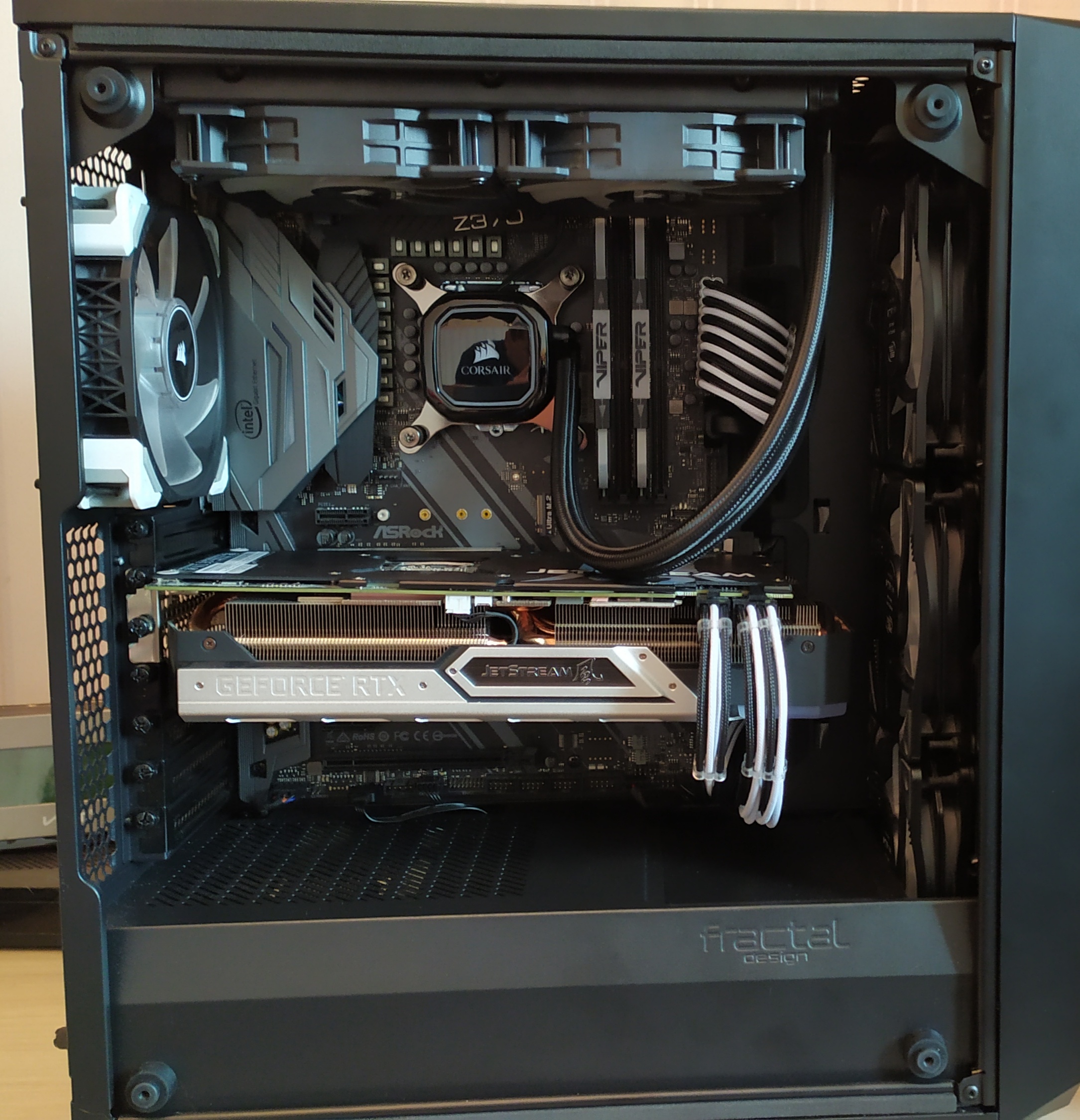

Fractal_Design_Meshify_C_Mini_08_55098D567F4341D1BAE90F8B914B444C.jpg [ 115.22 КБ | Просмотров: 1137 ]
6f4d1b47185adbeb2a1afe0473330399.jpg [ 71.88 КБ | Просмотров: 1137 ]

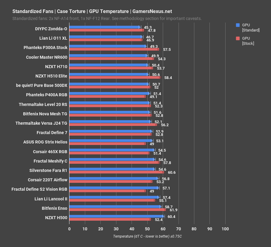

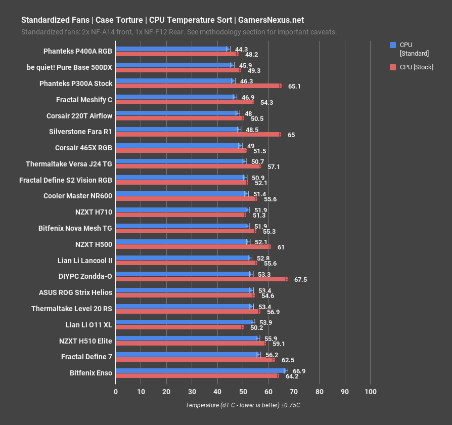

2x140 при прочих равных примерно равны 3x120, по Meshify C у меня в профиле фотографии того как на мой взгляд лучше, 3x120 спереди имхо в этом корпусе не удобно.
Добавлено спустя 7 минут 42 секунды:
Там же фото Phanteks P400A RGB, в результате всех моих движений во фрактале температуры чуть пониже чем в фантексе на мосфетах, на процессоре и карте примерно то на то.

1. 2х140 - это примерно на 20% меньше 3х120 прокачиваемого воздуха на вдув. Почему у вас получился паритет?
2. Что на счет нижней 120мм на вдув со дна, сколько дает холодный воздух от туда?
3. Почему вы изолировали все отверстия где не используются вентиляторы, это дало какой то существенный профит кроме увеличения суммарного давления внутри корпуса и ограничений в естественной конвекции воздуха?
4. Почему у вас в фантексе который не имеет пылевого фильтра, потенциально мешающего охлаждению, температуры получились идентичными с Meshify C, которая этот фильтр имеет - а у Gamer Nexus нет?
5. Какие посоветуете вентиляторы на вдув/выдув/aio, при условии отсутствия ограничений в бюджете.
Заранее спасибо за ответ!
10_thermaltake-level-20-rs_standardized_cpu.png [ 68.29 КБ | Просмотров: 1026 ]
11_thermaltake-level-20-rs_standardized_gpu.png [ 67.76 КБ | Просмотров: 1026 ]

Вводные:
Корпус: Fractal Design Meshify C
Железо: i5-10600KF + Palit 2080 Ti Dual + Samsung B-die в предельном разгоне
Процессор охлаждается двухсекционной СЖО deepcool l240t, которая ставится наверх на выдув
Акцент на ВИДЕОКАРТУ
Вопрос: Какие посоветуете вентиляторы на вдув/выдув/aio, при условии отсутствия ограничений в бюджете.
Если не подвергать сомнению выбор корпуса и всего, что касается СЖО, то дается совет ознакомиться с альтернативными мнениями в соответствующих ветках, а по вопросу рекомендации такие:
1. На продув СЖО: две Noctua A12x25
2. Тыл: один bq! SW3 120 BL066 или Noctua A12x25
Примечание. Конструкционно тыловой вентилятор у корпуса FD Meshify C не более 120 мм
Примечание. Обратите внимание, что тыловой вентилятор для Ваших вводных, естественно, ставится на выдув.
Примечание. Тыловой вентилятор для Ваших вводных ставится ближе к крыше.
3. Фронт: один Noctua A12x25 или Thermalright TY-147B или Scythe KF1425FD18-P
Примечание. На вдув будет достаточно одного вентилятора, который нужно расположить ниже уровня видеокарты.
Примечание. Поскольку форма полозьев креплений у корпуса FD Meshify C позволит поставить ниже уровня видеокарты только вентилятор на 120 мм, то выбор вентиляторов ограничивается 120 мм или 140 мм с креплением под 120 мм
Примечание. Фронтальные вентиляторы, стоящие в коротком корпусе выше уровня видеокарты, могут создать "навес" или "заслон" над видеокартой, который затруднит отток он нее горячего воздуха.
4. Прочее:
4.1. Вентилятор в дно для данного случая не имеет ставить смысла хотя бы потому, что клиренс у FD Meshify C всего порядка одного сантиметра
4.2. Крышку с корзины отсека HDD имеет смысл снять
4.3. Часть фронта на уровне процессора имеет смысл перекрыть заглушкой
4.4. Заглушки под видеокартой имеет смысл заменить на сетки.

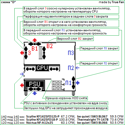

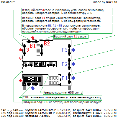

С таким корпусом и парком вентиляторов имеет смысл пробовать две схемы и сравнить их по температурам, акустическому комфорту и пылеобразованию. Имеющиеся вентиляторы можно использовать так:
Схема 1: участвует 3 вентилятора, приоритет охлаждения отдается видеокарте, имеет место повышенное пылеобразование
1a. Задний: Noctua или BL046
Примечание. Ставится максимально соосно (от слова ось) вентилятору кулера процессора.
Примечание. Перфорация над этим вентилятором глушится, чтобы из нее не "тянул" воздух вентилятор в крыше.
Примечание. Обороты вентилятора ставятся от процессора, аналогично вентилятору кулера. Т.е. растет температура процессора, повышаются обороты кулера процессора и этого заднего вентилятора.
1b. Задний в крыше: BL046
Настраивается на слух на "негромкие" обороты. Можно настроить небольшое повышение оборотов с ростом температур.
1c. Передний в крыше: Это место закрыть.
1d. Верхний спереди: Вентилятор убрать и это место закрыть.
1e. Средний спереди: Вентилятор убрать, а это место оставить открытым.
1f. Нижний спереди: BL046
1g. Все корпусные отверстия и элементы ниже видеокарты настроить на максимальный пропуск воздуха.
Схема 2: участвует 5 вентиляторов, приоритет охлаждения отдается процессору, имеет место пониженное пылеобразование
2a. Задний: Noctua или BL046
2b. Задний в крыше: BL046
2c. Передний в крыше: Это место закрыть.
2d. Верхний спереди: BL046
2e. Средний спереди: BL046
2f. Нижний спереди: BL046
Обороты передних вентиляторов настраиваются таким образом, чтобы из щелей и отверстий задней панели корпуса "выносило" воздух. Проверить можно, например, ароматической свечой. Дым должен отклоняться от отверстий, а не засасываться внутрь.
P.S. По опытам с Phanteks P400A спросите Karats. Он перепробовал кучу вариантов с вентиляторами и заклейкой перфорации. Поищите его иллюстрации и комментарии.

4. За геймер нексус я не в ответе что там у них как получилось, плюс без фильтров фантекс пыль сосёт прилично и ему они нужны.

Я готовлю материалы для https://www.overclock.net/ Для понимания дам Вам пару схемок оттуда. По-быстрому перевожу их для Вас на русский, не придирайтесь, если где-то написано коряво или не дорисовано.
"Отточная" ("Дефицитная") схема "D":
Ее смысл в том, чтобы воздух вдувался под видеокарту через слот П1 и перфорацию под видеокартой. А нагретый "выхлоп" от видеокарты частично "протягивался" через кулер и уходил через задний З и верхний В1 вентиляторы. Соответственно приоритет в охлаждении получает видеокарта. Недостатком является повышенное пылеобразование, воздух "подтягивается" через щели.
d.png [ 20.54 КБ | Просмотров: 1046 ]
"Приточная" ("Профицитная") схема "P":
Ее смысл в том, чтобы создаваемым притоком воздух "выносило" не только выдувными вентиляторами З и В1, но и через перфорацию сзади. Соответственно, приоритет в охлаждении получает процессор. "Плюсом" является препятствование пылеобразованию, воздух не "подтягивается" через щели.
p.png [ 19.46 КБ | Просмотров: 1046 ]
Если Вы от этих схем отступаете, т.е. делаете некий "гибрид", то последствия будут следующими:
1) Если блок питания, как Вы пишете "со сквозным продувом сверху вниз, то есть вытягивает воздух от видеокарты". Тогда в реальности БП не вытягивает воздух от видеокарты, а "оттягивает" и мешает притоку холодного воздуха к системе охлаждения видеокарты.
2) Если Вы сможете уместить второй вентилятор в слоте П2 под видеокартой, то он будет ей помогать, поставляя холодный воздух ее системе охлаждения. Если он будет дуть над видеокартой, то создаст воздушный навес, мешающий оттоку от видеокарты отработанного горячего воздуха.
3) Схема с четырьмя вентиляторами, т.е. если 2-й вдувной вентилятор на схеме "D" ставится в слот П2, "гибридная". Положительное давление, как в "приточной" схеме "P", Вы с ее помощью вряд ли создадите. Или тогда надо на перед ставить мощные вентиляторы, поднимать обороты, т.е. Вы получите повышенный шум. А вот помешать действию "отточной" схемы "D" вентилятор в слоте П2 может.
4) Задний вентилятор в слоте З самый главный. Он выполняет основную работу и несет основную нагрузку. Лучше немного подождать, но взять лучший вариант.
Если Вам нужны еще какие-то пояснения, пишите в "личку".
