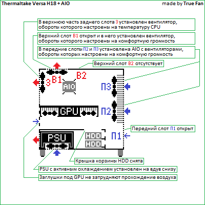

Гляньте. Вот схема Вашей Thermaltake Versa H18 с AIO
v.png [ 15.72 КБ | Просмотров: 813 ]
Возможно, для видеокарты было бы лучше сдвинуть радиатор AIO в слоты П1 и П2, а П3 заглушить.
Система "гибридная".
Что-то среднее между "отточной" и "приточной".
Будет зависеть от настройки вентилей.
По приведенной схеме настройки вентилей она будет все же ближе к "отточной".
По факту что у Вас получилось?
Из-под перфорации под вентилятором в слоте З воздух куда идет?
Его втягивает или выносит?
Если втягивает, то эту перфорацию лучше бы заглушить.

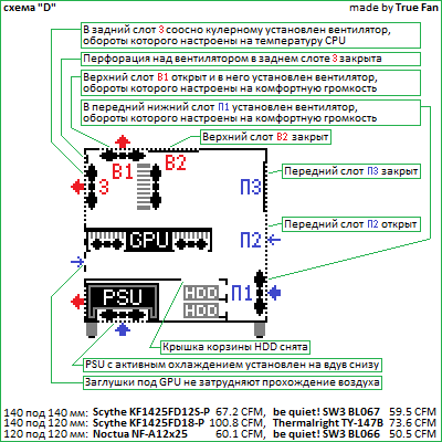

Вот схема с приоритетом в охлаждении для видеокарты.
d.png [ 20.54 КБ | Просмотров: 809 ]
Смысл схемы в том, чтобы воздух вдувался под видеокарту через слот П1 и перфорацию под видеокартой. А нагретый "выхлоп" от видеокарты частично "протягивался" через кулер и уходил через задний З и верхний В1 вентиляторы. Соответственно приоритет в охлаждении получает видеокарта. Недостатком является повышенное пылеобразование, воздух "подтягивается" через щели.
В схеме важна каждая деталь.
Самый мощный из Ваших вентилей ставьте в слот З
Остальные два в В1 и П1 по остаточному принципу.
Потенциально наилучшие существующие варианты вентиляторов под слот З указаны на схеме внизу.
Смотрите, какие у Вас посадочные отверстия.

...Самый мощный -140ка,но он не станет в слот 3,только 120ка (
...120ки у меня три шт.(один лишний выходит)
Получается нужно установить два шт. в слот В1 и П1.А слот П2 остается открытым,верно ?

В слот З можно поставить BL046, но лучшим вариантом был бы SW3 120 с PWM (BL066) или без (BL064)
У этого вентиля обороты должны увеличиваться при росте нагрузки.
Если бы как-то можно было увязать это с видеокартой…
Поэтому обычно ставят от процессора.
Либо фиксируют на высоких оборотах, если нет возможности регулировать.
Например, на 1200 rpm.
В слоте В1 вентиль BL082 может оказаться шумноват, смотрите сами
В слот П1 можно поставить BL046
В слот П2 лучше ничего не ставить.
Этот вентиль может создать воздушный "навес" над видеокартой.
Который может помешать оттоку от нее горячего воздуха.
Но для эксперимента можно будет попробовать поставить в этот слот второй вентиль.
Результат будет интересен.
Вентиляторы спереди и в слоте В1 при "отточной" схеме не должны работать на высоких оборотах.
Их настраивают на слух. Вполне хватит и 600 rpm.
Смотрите внимательно все прочие детали на схеме, каждая из них важна!
У меня так и есть:
П1- пусто, из-за радиатора туда 120 не влезает, и вообще по-моему только 80-ку можно поставить, т.к. на радиаторе ещё хвост анти-лика. П3+П2 на радиаторе 4-пин pwm. В1- Ноктюа 140 900 об/мин, 3- заводской 120 1000 об/мин- оба 3-пиновые, не регулируются. Заменять пока не планирую.
БП и винты под общим кожухом, от края кожуха до фронт-панели примерно 55 мм, радиатор с вентиляторами туда можно опустить, то бишь переставить радиатор в позицию П2-П1. Я так пробовал- процессору по фиг, на видюхе температуры чуть падали, цифры я тут уже где-то писал- долго искать. Причём там была какая-то дичь, что то температуры ниже, то те же самые, что в П3+П2. Короче, я оставил радиатор как у ТТ на сайте, и как у Фантекса в микроАТХ на выставке фотка была.
Да у меня сейчас особых проблем с охлаждением нет, это тут коллега про ТТ Н17 писал- больше ему схема подойдёт.
