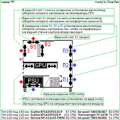

Выбор схем охлаждения:
Цель рациональной организации воздушных потоков в корпусе состоит в обеспечении необходимого охлаждения всех компонентов компьютера при комфортном для пользователя уровне шума. Используя набор из определённого числа вентиляторов, можно испытать для имеющейся компьютерной сборки несколько приведенных ниже типовых оптимизированных схем и по результатам выбрать лучшую по температурам, акустическому комфорту и прочим факторам.
Отрицательное давление используется в схемах охлаждения с упором на отток: "GPU 2", "GPU 3" и "GPU 4". Слово "GPU" для названий этих схем выбрано, поскольку за счёт улучшения оттока горячего воздуха приоритет охлаждения получает видеокарта. Основную работу выполняют вытяжные вентиляторы. Приточные вентиляторы помогают усилить поток и направить его по нужному пути: к GPU, к HDD, через фильтры и т. п. Отрицательное давление способствует проникновению пыли внутрь корпуса сквозь щели.
Положительное давление используется в схемах охлаждения с упором на приток: "CPU 3", "CPU 4 (3+1)", "CPU 4 (2+2)" и "CPU 5". Слово "CPU" для названий этих схем выбрано, поскольку за счёт улучшения притока холодного воздуха приоритет охлаждения получает процессор. Основную работу выполняют приточные вентиляторы. Вытяжные вентиляторы помогают усилить поток и направить горячий воздух наружу. Положительное давление препятствует проникновению пыли внутрь корпуса сквозь щели.
Вентиляторы обеспечивают приток холодного воздуха (обозначается синим цветом) и отток горячего воздуха (обозначается красным цветом). Их количество указывается цифрами в названиях схем.
Выбор схем охлаждения является прерогативой пользователя. Параметры каждой компьютерной сборки и предпочтения сугубо индивидуальны. Только практическое сравнение лучше всего поможет выявить оптимальную схему с учётом всех имеющихся условий.
Пример выбора схем. Представим, что изначально в корпусе 4 комплектных вентилятора были расставлены по схеме "CPU 4 (3+1)": 3 спереди и 1 сзади. Когда был произведён апгрейд, то выяснилось, что новая видеокарта перегревается. Тогда для усиления вытяжки у корпуса открывается один верхний слот, в который перемещается комплектный вентилятор, и производится настройка по схеме "GPU 4". Замеряются температуры и оцениваются акустические параметры. Затем производится перенастройка по схеме "CPU 4 (2+2)". Снова замеряются температуры и оцениваются акустические параметры. По результатам в качестве базы выбирается лучшая из этих двух схем по температурам, акустическому комфорту и прочим факторам. Далее можно рассуждать на тему замены комплектных вентиляторов на более производительные и тихие, увеличивать или уменьшать обороты, либо рассматривать варианты перехода на смежные схемы. Так, если два передних вентилятора 120 мм в схеме "GPU 4" заменить на один вентилятор 140 мм, то будет получена схема "GPU 3". В схеме "CPU 4 (2+2)" к двум передним вентиляторам можно добавить третий, перейдя на схему "CPU 5". Тем самым удастся улучшить охлаждение без повышения оборотов, либо снижением оборотов повысить акустический комфорт без ухудшения охлаждения.
Типовые образцы оптимизированных схем охлаждения с набором от двух до пяти вентиляторов приведены ниже. Указанные на схемах значения оборотов могут служить лишь в качестве ориентира. Для каждой компьютерной сборки и конкретного пользователя будут свои настройки. Наибольший практический интерес представляют схемы "GPU 3" и "CPU 5".
Схемы с отрицательным давлением
(лучше для охлаждения GPU, больше пыли):
"GPU 2": 2 вентилятора, верх закрыт
"GPU 3": 3 вентилятора, верх открыт
"GPU 4": 4 вентилятора, верх открыт
Схемы с положительным давлением
(лучше для охлаждения CPU, меньше пыли):
"CPU 3": 3 вентилятора, верх закрыт
"CPU 4 (3+1)": 4 вентилятора, верх закрыт
"CPU 4 (2+2)": 4 вентилятора, верх открыт
"CPU 5": 5 вентиляторов, верх открыт

Регистрация: 07.02.2020
TRDAE86 писал(а):
По большому счету,мне просто нужно отключить вентиль в слоте П2 ) ...ну и поиграться с оборотами.
Помимо оборотов и вентилятора в слоте П2, с которым можно поэкспериментировать, обратите, plz, внимание и на все прочие аспекты, отмеченные на схемке.
Каждая мелочь может сказаться и отнять какой-нибудь градус охлаждения.
1. PSU с активным охлаждением установлен на вдув снизу
Иначе блок питания будет отнимать приток холодного воздуха от системы охлаждения видеокарты
2. Заглушки под GPU не затрудняют прохождение воздуха
"Глухие" или заглушки с маленькими отверстиями под видеокартой будут препятствовать притоку холодного воздуха к системе охлаждения видеокарты
3. Крышка корзины HDD снята
Чтобы не было препятствий притоку холодного воздуха от вентилятора в слоте П1 к системе охлаждения видеокарты
4. Передний слот П3 закрыт
Иначе вентиляторы в слотах В1 и З будут "тянуть" часть холодного воздуха из слота П3 и на эту часть меньше "тянуть" горячий отработанный воздух от видеокарты
5. Верхний слот В2 закрыт
Иначе вентиляторы в слотах В1 и З будут "тянуть" часть холодного воздуха через крышу из слота В2 и на эту часть меньше "тянуть" горячий отработанный воздух от видеокарты
6. В задний слот З соосно кулерному установлен вентилятор, обороты которого настроены на температуру CPU
Если вентилятор в слоте З поставить не по оси вентилятора кулера, то это создаст некоторые потери скорости отвода горячего воздуха
7. Перфорация над вентилятором в заднем слоте З закрыта
Иначе вентилятор в слоте В1 будет "тянуть" через эту перфорацию часть холодного воздуха и на эту часть меньше "тянуть" горячий воздух из корпуса
Куратор тем "Выбор корпуса ATX" + "Построение воздушных потоков"

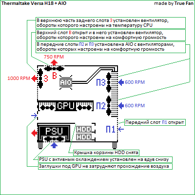

true fan писал(а):
Вот схема Вашей Thermaltake Versa H18 с AIO
Я аки профессор Нимнул из Спасателей провёл ещё пару безумных экспериментов) и получил не менее безумно интересные результаты в одной и той же игре:
1. Водянка П3-П2, обороты вентилей на радиаторе pull-in до 800 об/мин- видюха до 72С в пиках и обороты до 2350, но быстро падало до более-менее усточивых 68-70С и обороты примерно 2200
2. В том же положении водянки выкрутил минимальные обороты вентилей до 1000- видюха очень быстро встала 74С и обороты 2400-2408, и температура на видюхе именно встала колом на 74С и не падала, пока из игры не вышел,
3. Снизил обороты вентиляторов на водянке до 600 об/мин- видюха примерно так же, как в п.1, в несколько запусков по-разному, но большой разницы нет.
4. Передвинул радиатор в положение П2-П1, то бишь вниз, обороты водянки ~600 - видюха как в п.1, п.3.
Получается, что в ТТ Н18, и Н17 скорее всего тоже, мощный вдув наоборот "портит воздух".
А Superposition, 3D Mark и Ларку лучше запишу видюху, а то там на процессоре такие температуры, что я сам опупел, т.к. настолько низких сам ещё не видел, и на слово сам бы хрен поверил.
MSI B550M Mortar/Ryzen 5 3600/Deepcool AG620/Kingston HyperX Fury DDR4 27700 16Gb/Palit 1660 Super Gaming Pro 6 Gb

true fan писал(а):
Можете ли Вы провести 4 варианта эксперимента, четко следуя условиям
Буква-буква-цифра-цифра у меня не получится:
- Вентилятор в слоте З у меня только 1000+- крутит, 3-пин, и в БИОСе ни на что не реагирует,
- В1 - 3-пин- 1300-900-750 с разными адаптерами,
- У меня только термопара к тестеру есть, и мосфеты радиаторами закрыты- это надо придумать, как её приладить, да ещё и в закрытом корпусе.
С остальным проще.
Самое забавное, что когда у меня зимой в Дивижн 2 видюха улетала 74+ и 2400+ оборотов я и подумать не мог, что обороты на вентилях радиатора надо снижать, а не повышать) Только недавно, когда в AI Suite одной кнопкой машина сама поставила малооборотистый режим, я обратил внимание, что в Дестини 2 пиковые температуры 65-68, и в Дивижн до 74 не доходят. Сейчас AI Suite удалил- сам ковыряю)
Было:
TRDAE86 писал(а):
карта греется 74-76 градусов
Cтало:
TRDAE86 писал(а):
Температура карты 65-68 ...рееедко 70-71 )
Это реально круто. Тут некоторые радуются из-за двух-трех градусов.
to plutonix
Вариант 1 (Базовый вариант)
Т процессора = ?, Т видеокарты = ?
versa1.png [ 16.95 КБ | Просмотров: 610 ]
Вариант 2 (Глушится перфорация в слоте З ниже вентилятора)
versa2.png [ 17.96 КБ | Просмотров: 610 ]

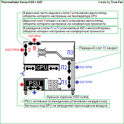

Вариант 3 (Радиатор переставляется в П1&П2 и обязательно (!) глушится слот П3)
versa3.png [ 17.03 КБ | Просмотров: 610 ]

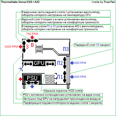

Вариант 4 (Радиатор переставляется в П1&П2 и обязательно (!) глушатся слот П3 и перфорация в слоте З ниже вентилятора)
versa4.png [ 18.03 КБ | Просмотров: 610 ]

true fan писал(а):
to plutonix...
У меня каждый раз какие-нибудь чудеса))): покатал игруху с радиатором внизу- вообще 76-78С и вентиляторы 2470, поднял опять вверх- минус до 12С и вентиляторы видюхи до 2300 в зависимости от происходящего в игре- юнитов, боев и т.п. Короче, в моём случае понятно: радиатор вверху, обороты вентилей водянки до 800, выхлоп- чем больше, тем лучше.
Я когда-то пробовал вариант: Косы на водянку, Дипкулы с водянки на выхлоп, только я тогда до конца эксперимент не довел- надо было Косы не разгонять, а тормознуть. Будет настроение ещё попробую.

Могу еще проще объяснить.
Под эту схему подойдут оба вида корпусов:
d.png [ 20.54 КБ | Просмотров: 826 ]
А под эту нужен корпус с сеткой:
p.png [ 19.47 КБ | Просмотров: 822 ]
