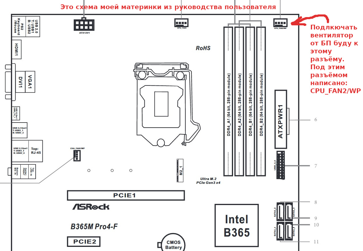

Речь не об оборотах, а о принципе регулировки.

CHiCHo,
Исходя из прошлого моего сообщения я думаю, что установка в мой БП вентилятора be quiet! SILENT WINGS 3 [BL066] и подключение его не к разъёму в самом БП, а к 4-ёх пиновому разъёму на материнской плате - вполне себе нормальная идея. И ещё если учесть, что я подключу данный вентилятор ко второму 4-пиновому разъему на моей материнке, который рассчитан на подключение второго вентилятора для ЦП, и материнка, насколько я понимаю, тогда будет задавать обороты для вентилятора be quiet! SILENT WINGS 3 [BL066], стоящем в БП, в зависимости от загруженности процессора (или, правильнее сказать, от температуры ЦП, но его температура прямо пропорциональна его электропотреблению) В таком случае блок питания должен охлаждаться оптимально - в зависимости от загруженности процессора и видеоядра/ядер, встроенного в него; чем выше загруженность, тем больше электропотребление и нагрузка на блок питания, и рассматриваемый вентилятор в блоке питания будет раскручиваться сильнее тогда, управляемый от материнки через второй разъем для вентилятора для ЦП. Для наглядности приведу схему моей материнки, на которой показан этот второй разъём для вентилятора ЦП:
Вот
Skhema materinki.jpg [ 203.71 КБ | Просмотров: 1327 ]
Если я ошибаюсь в том, как я понимаю зависимость температуры процессора и его видеоядер от его и их электропотребления, то прошу меня, пожалуйста, поправить ;)
Регистрация: 24.03.2006
Откуда: Moscow
Фото: 273
Joyful_condor
Все верно, Т растет от нагрузки и потребления, просто максимальное потребление 9100 - это 65 ватт, вся система, думаю, и до 100 Ватт в не доберется.
Но BL066 довольно оборотистый вентилятор, и для такой системы его обороты не нужны, поэтому я бы в биос просто зафиксировал обороты на 500-700 оборотов, предварительно послушав его на предмет шума на этих оборотах. Ну или настроил кривую вентилятора, если боис позволяет, но не выше 700-800 оборотов в пике.
