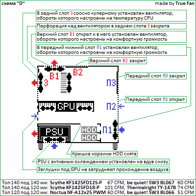

James_on писал(а):
А вопрос тогда: всегда ли нужно закрывать верхнюю перфорацию при установке одного вентилятора на верху на выдув?
Скажем, вариант такой:
корпус с сеткой на морде, один вентилятор на выдув с тыла и один выдув сверху. Вот сверху неиспользуемое пространство обязательно заглушать? Вроде правильно объяснил
Про какую именно перфорацию и пространство Вы спрашиваете?
d.png [ 20.54 КБ | Просмотров: 728 ]
1) Перфорация над вентилятором в заднем слоте З должна быть закрыта.
Если не закрыть, то вентилятор в слоте В1 будет "тянуть" через эту перфорацию часть холодного воздуха и на эту часть меньше "тянуть" горячий воздух из корпуса.
Более того, имеет смысл закрыть перфорацию и под вентилятором в заднем слоте З, если через нее "подсасывает" воздух внутрь корпуса.
2) Передний слот П3 должен быть закрыт.
Иначе вентиляторы в слотах В1 и З будут "тянуть" часть холодного воздуха из слота П3 и на эту часть меньше "тянуть" горячий отработанный воздух от видеокарты.
3) Верхний слот В2 должен быть закрыт.
Иначе вентиляторы в слотах В1 и З будут "тянуть" часть холодного воздуха через крышу из слота В2 и на эту часть меньше "тянуть" горячий отработанный воздух от видеокарты.
Если у Вас всего два вентилятора, в слотах З и В1, то логика та же, а смысл добавить 3-й вентилятор в слот П1 есть.

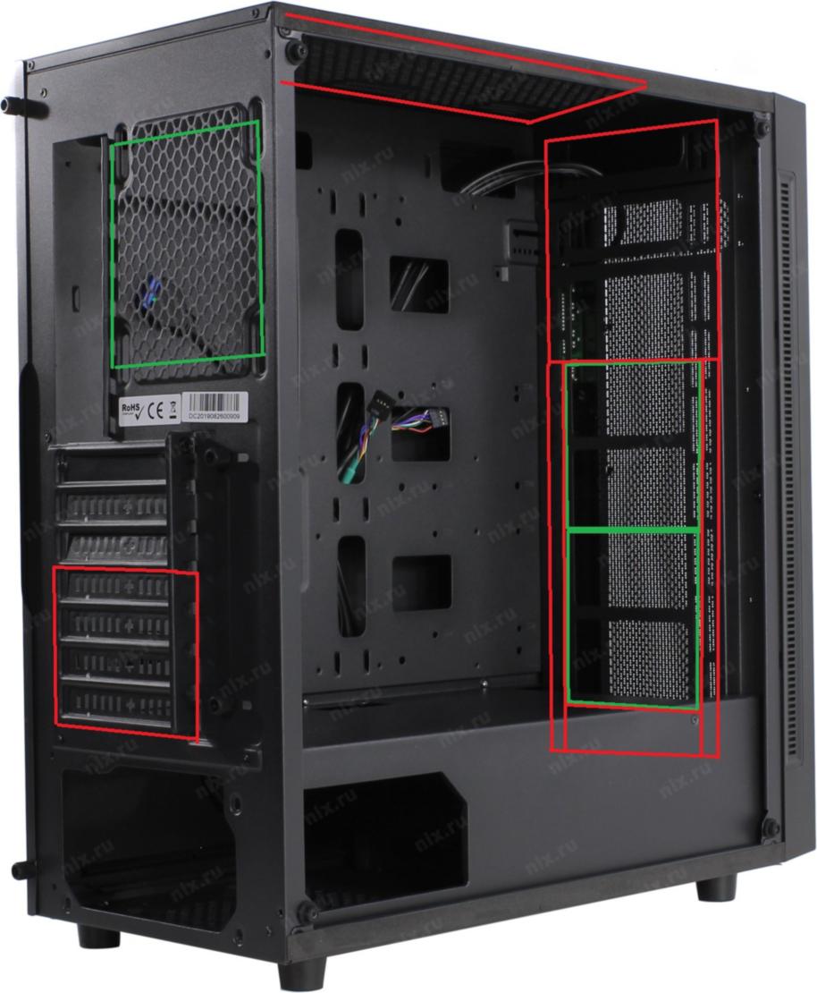

По вентиляторам предлагаю так:
442703_3600_draft_1.jpg [ 102.24 КБ | Просмотров: 484 ]
На обведенные зеленым места поставить 120-ки, где красное - чем-то заклеить. В самом верху будут мешать провода, там как получится. Передний нижний сориентировать так, чтобы немного воздуха попадало на жесткие диски, он должен крутиться на 1200 оборотов, средний 900, задний тоже 900. Крышу заклеить полностью, иначе в простое через нее будет падать пыль.
