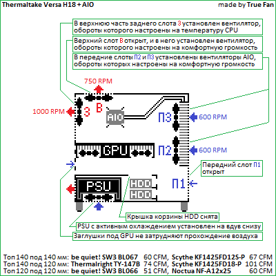

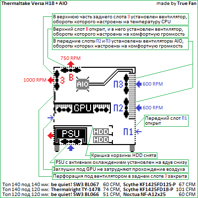

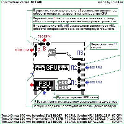

Регистрация: 07.02.2020
plutonix писал(а):
ради интереса попробую вариант с пассивным выхлопом и разными скоростями фронт-воды- может кому сгодится
Любезно прошу не забыть про:
Вариант 1 (Базовый вариант)
Т процессора = ?, Т видеокарты = ?
versa1.png [ 21.25 КБ | Просмотров: 654 ]
Вариант 2 (Глушится перфорация в слоте З ниже вентилятора)
versa2.png [ 22.13 КБ | Просмотров: 654 ]
Вариант 3 (Радиатор переставляется в П1&П2 и обязательно (!) глушится слот П3)
versa3.png [ 21.3 КБ | Просмотров: 654 ]
Вариант 4 (Радиатор переставляется в П1&П2 и обязательно (!) глушатся слот П3 и перфорация в слоте З ниже вентилятора)
versa4.png [ 22.2 КБ | Просмотров: 654 ]
Благодарю!

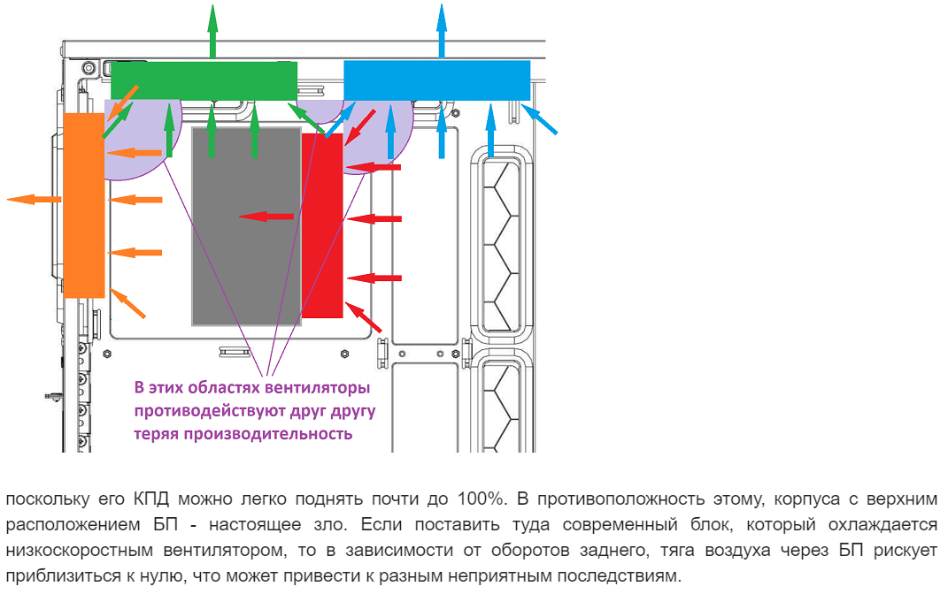

Цитата:
Результирующий расход воздуха через конструкцию будет определяться в рабочей точке, где давление равно - разности избыточного давления создаваемое вентилятором и падения давления на вентилируемой конструкции
Выходит нагнетающий добавляет свое давление в это уравнение и компенсирует негативный эффект сопротивления трубы. Но ниже он расписывает, что толку от него почти нет. :?: Опять же, вычислил 56% прирост для тяжелых случаев и тут же называет это незначительным.
Цитата:
Внимание! При использовании дополнительного вентилятора (нагнетающего) малой производительности, возможен его переход во Флюгерный режим что чревато потерей результирующего напора. Он может стать ниже, чем был при одном вытяжном вентиляторе!
Это нужно совсем дубовый вентилятор поставить, с высоким трением в подшипнике и тяжелыми широкими лопастями. На практике я проверял с двумя вентиляторами на процессорном кулере, добавление второго даже на половинной скорости улучшает температуру. И она продолжает снижаться с ростом оборотов добавленного вентилятора. Демонстрируя отсутствие необходимости синхронизации оборотов, несмотря на утверждение в статье:
Цитата:
При этом надо выполнять точный расчет и согласования расходных характеристик, а если применяется управление расходом какого либо вентилятора, надо принимать специальные меры по синхронизации скоростей вращения вентиляторов по сложному закону.
Другой важный момент, он буквально повторяет мои выкладки о негативном взаимодействии вентиляторов:
Цитата:
Возможен случай, когда дополнительный вентилятор корпуса с большим расходом и развиваемым статическим давлением заберет на себя большую часть расхода охлаждающего воздуха. В результате расход воздуха через БП падает и последний попадает в тяжелый тепловой режим, чреватый его поломкой.
175110_O.png [ 159.85 КБ | Просмотров: 497 ]
Иннокентий Павлович писал(а):
Лучше объясни про этот режим обладателям таких корпусов, как Macube 310.
В таких корпусах 2 мощных вытяжных при ущербном притоке точно уйдут во флюгерный режим.
Собственно пример того, что "флюгерный режим" это скорее страшилка для особо впечатлительных. Вопреки всему два вытяжных и один нагнетающий на пониженных оборотах показали оптимальный результат, доказывая правильность выкладок в моей статье.
overclockers.ru/blog/Coolio/show/36529/rukovodstvo-po-raskrytiju-potenciala-i-tonkoj-nastrojke-vozdushnogo-ohlazhdeniya-personalnyh-kompjuterov
Он не может повторять твои выкладки, т.к. написал статью в 2005, а ты в 2020. Если кто кого и повторяет, так это ты его.
Стрелки туда-сюда на схеме во вложении неправильные, тебе уже на раз об этом говорили. Хватит публиковать эту дичь.
Самая настоящая.
От перемены мест слагаемых смысл не меняется.
Главное, что выводы из этих стрелок правильны, а если кто-то не согласен с объяснением - это его личные проблемы. :pardon:
Дичь пишешь только ты, про некую кратность воздухообмена, про пользу слабенького вентилятора на крыше, про выдувающее пыль положительное давление, про принципиальную невозможность улучшить охлаждение в глухих корпусах. Хотя мой пример выше успешно доказал несостоятельность твоих предрассудков.
кто говорил-то? и что не правильно? на картинке 175110_O.png все вполне логично нарисовано, у вас есть какие то аргументы или вы опытным путем спытывали "дымокуром"? предоставьте реальные доказательства что ваши теории верны. а если нет то это просто отсебятина и очередная болтовня.

Karats две стрелки вверху? а чего перечеркнули? там же нет экрана ограждающего потоки воздуха по перечеркнутым стрелкам, верхний задний вентилятор часть воздуха все равно "отбирает" у процессорного, вот чтобы процессорный тянул через выдувающий передний конечно под большим сомнением. прошу прощенья, на маленькой картинке не заметил сразу.
Регистрация: 06.03.2009
Фото: 49
Яков
Я уже объяснял тут и на опыт с подвиг, это физически не возможно тянуть воздух из вентилятора дующего в другую сторону, для этого нужно создать давление что бы вентилятор начал вращаться в другую аналогичную той в которую дует вентилятор который якобы отнимает, по другому не как.
Регистрация: 08.02.2012
Откуда: Алтай, Бийск
Фото: 14
через вентилятор конечно, а вот рядом тянущие в одном направлении запросто будут "отбирать" друг у друга оздух.
