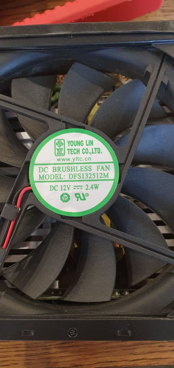

Ребят, какой мне вентиль можно поставить вместо такого:
DC12v-2.4W, разъем 2х пиновый. Это кулер из старого кулермастера на 700w. Причем двухпиновый разъем который в FAQ справа, где надпись - неподходит..( 135мм кулер, таких похоже нигде не продают, на али есть, но цена космос, 2тр..

loriy писал(а):
И еще вопрос, как замерять напряжение на разъеме? Прибор для замера есть, ток что на нем выставить и куда щупы прислонять, и в какой момент?
вентиль на подшипниках? Не проще подшипники поменять если новый стоит туеву кучу бабла? подшипники максимум комплект 10шт в 500р встанет. Заменишь везде где только можно. https://aliexpress.ru/item/557757520.ht ... ddb08530a7

VictoR_VK
Нет, там втулка, причем тонкая очень, и ее оттуда никак не выбить для замены. Нашел на британском форуме что Noctua NF-P14S-REDUX-900 имеет стартовое в 5v. Понять бы теперь какое стартовое имеет мой:

loriy писал(а):
VictoR_VK
https://m.aliexpress.ru/popular/dfs132512m.html
там по 500р без учета стоимости доставки есть
но я б на твоем месте взял б с подшипниками https://aliexpress.ru/item/400072303683 ... 0944688386
ищи с буквой DFB13512H вместо твоего старого DFB13512M и бесплатной доставкой

Регистрация: 21.09.2018
Замерял мультиметром, бп cooler master rs700-amba-d3 дает стартовое на кулер 4.95v. По мере нагрузки на бп поднимает до 12v. Пока замерял, с выключенным вентилем, услышал стрекот от самого бп. Теперь в раздумьях, может и вовсе заменить БП, кулер то поменяю а стрёкот останется.
Ну если БП действительно старый и повидавший виды, ну тогда стоит новый смотреть современный.
