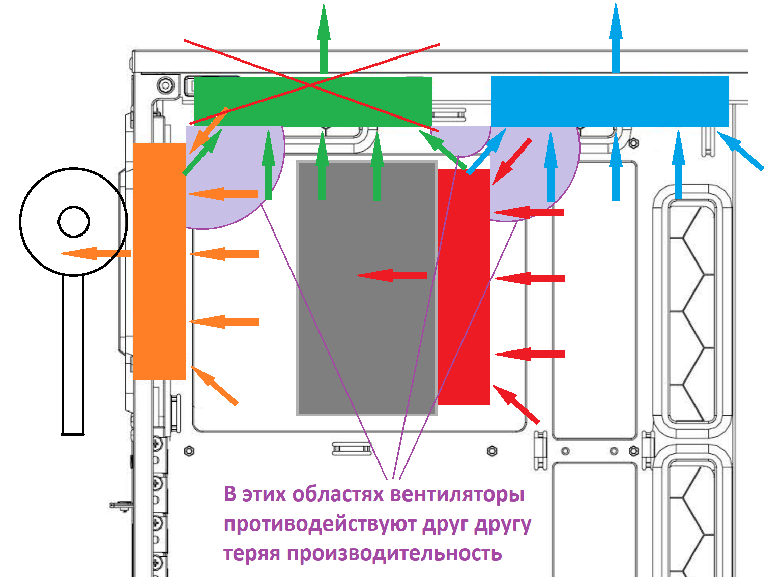

По этому я и зачеркнул стрелки от вентилятора к вентилятору а остальные не тронул
Регистрация: 11.06.2016
Фото: 4
Karats писал(а):
это физически не возможно тянуть воздух из вентилятора дующего в другую сторону, для этого нужно создать давление что бы вентилятор начал вращаться в другую
Блин, стрелки показывают не направление движения воздуха, а тягу, усилие которое прикладывает вентилятор. Прикладывает естественно безуспешно, однако тратит на это свой потенциал. Надеюсь теперь вопрос закрыт?

Karats писал(а):
С оговоркой что лишь при недостаточной перфорации либо иного способа поступления воздуха
Я могу обобщить это под заголовком "импенданс корпуса"? Корпус всегда будет создавать сопротивление для "ведущих" вентиляторов. Можно конечно сделать положительное давление, тогда ведущими станут нагнетающие, соответственно рассматривать и решать проблемы придется уже для них.
Karats писал(а):
например неграмотных схем два на выдув один на вдув и всё заклеить
Если ты про этот случай, других вариантов нагнать побольше холодного воздуха под видеокарту, не меняя техзадания, не было.

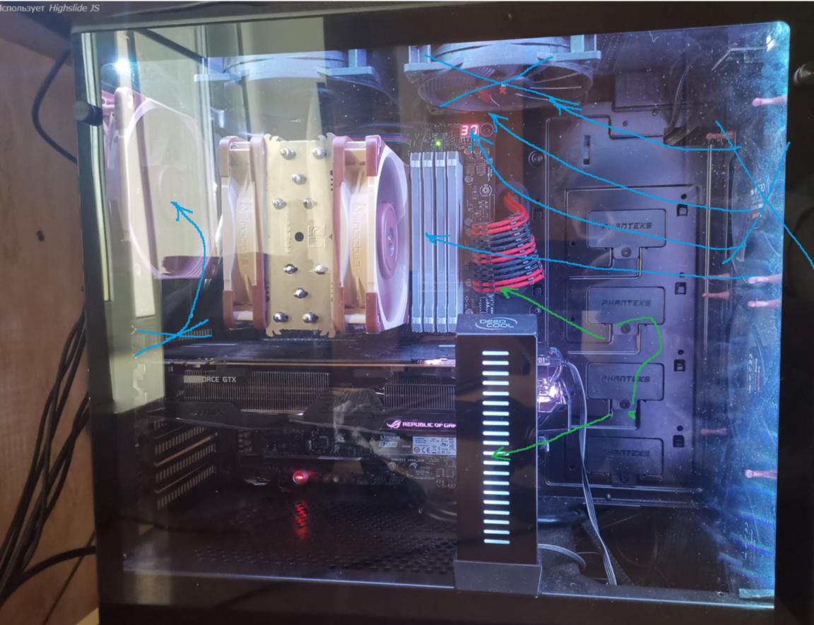

Noctua NF-A14 2шт, Noctua NF-F12 с притоком 3шт bq pw2 сильно создадут отрицательное давление при минимальных оборотах?

MyaSSSko можешь кое-что проверить анемометром? Сравнить поток с заднего вентилятора при работающем верхнем, а потом без него, плотно закрыв крышу? Сам верхний при этом можно не останавливать, но боковая стенка должна быть закрыта, оба выдувных на максимальной скорости, а процессорные и нагнетающие желательно замедлить.
По идее должны, но зачем?

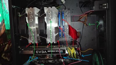

Регистрация: 17.07.2014
Я с самого начала указал на особенности компонентов,чтобы избегать двоякого толкования.
Корпус Дипкул Е-Шилд,карта 1070,кулер Айс Хаммер Тор на 4690к в разгоне.Он практически полностью занимает верхний левый угол корпуса и почти упирается в стекло.Мимо него воздух от видеокарты не пройдет.Кроме того,задний вентилятор у него и задний вытяжной по факту образуют единое целое(там и мизинец не просунуть).По-хорошему,поставить туда такой же 140-й термалрайт(но не дано...)
вот так это выглядит
С тех пор только убрал с морды рокочущий Гелид Сайлент и воткнул на его место Deepcool GF-140 PWM.
Есть еще оснвной комп.Но там соотношение "корпус-компоненты" не такие взаимозависимые,чтобы проводить эксперименты:
корпус NZXT Phantom 530 (передний 200мм и задний 140мм работают от родного реобаса на минимальной скорости,сбоку на вдув Phobya G-Silent 14-550оборотов,сверху на выдув два Fractal Dynamic GP-14 500 оборотов,внутри под карту дует 120мм Энермакс),карта точно такая же 1070,проц намного холодней-8400,а кулер стоит Архон(IB-E X2)
В сравнении с первым компом видеокарта(с одной и той же термопастой) чуть холоднее,ну и проц даже в Линксе выше 62гр не нагреть.
Я пробовал отключать один верхний и немного увеличивать обороты у второго.Это в играх вообще не дает эффекта.Процу с таким кулером все по барабану,да и карта греется на том же уровне(отключение внутреннего вентилятора дает примерно +1гр).Боковой вентилятор только заметно влияет на температуру жестких дисков(их там три штуки+ССД).Увеличивать же обороты заднего и переднего не стоит-передний,200мм дура и так чуть шумит.
У меня так стоят. Решил создать отрицательное,чтобы вк было полегче.
А зачем на кулер процессора такую мощь навесил? Это увеличивает расход через верхнюю половину корпуса, соответственно вниз (к видеокарте) пойдет меньше. Я бы оставил на процессоре один вентилятор. Вентиляторы в верхнем правом углу вообще вхолостую гоняют воздух, только больше пыли в корпус затягивают, их стоит убрать. Noctua A12x25 лучше F12 по характеристикам, поэтому задний стоит заменить на него. Верхний PCI слот при отрицательном давлении должен быть закрытым.

coolio Тогда сегодня отключу передний верхний. Заглушу под фронтовым скотчем и заменю f12-a12x25. Мне не лучше спереди использовать 2х140 вместо 3х120? Хотя нет. 140 ставятся сверху и середине,а не снизу и середине.
Верхний передний тоже. :-) Даже если он откачивает немного теплого воздуха с видеокарты, в остальном от будет продолжать тянуть с передней панели и вдобавок мешать процессорному кулеру.
20xakep08 писал(а):
Хотя нет.
Согласен. А что за корпус кстати? Если спереди нет сетки, то пустующие посадочные места тоже желательно заклеить.

coolio phanteks p400a

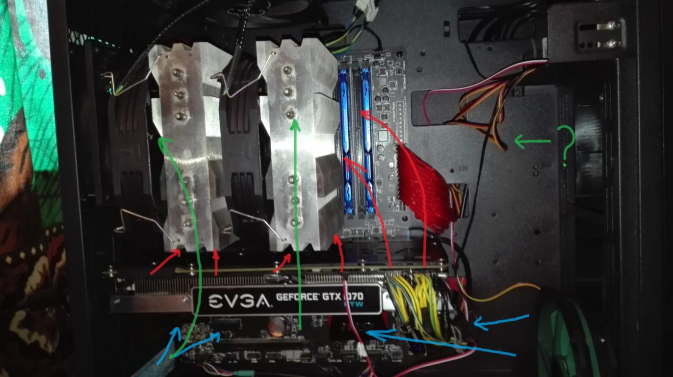

Фото: 4
Как я это вижу
wwr_1.jpg [ 109.41 КБ | Просмотров: 602 ]
Зеленым цветом обозначено направление тяги, синим потоки холодного воздуха, красным - теплого. Стрела хорошо помогает оттягивать воздух с карты и холодный воздух в первую очередь достается видеокарте. Эта тенденция сохраняется, покуда расход видеокарты меньше расхода вытяжки. Если после насыщения наращивать мощность вытяжки дальше, температура карты перестанет падать, воздух активнее начинает подтягиваться с передней панели плюс выхлоп с карты будет смешан с холодным воздухом и температура процессора должна бодрее пойти вниз.
Ах да, заодно прояснилось когда верхний вентилятор будет полезен даже на слабых оборотах - в случае, если процессорные вентиляторы создают локальную область положительного давления за счет того, что расход воздуха через кулер выше расхода заднего вентилятора, и тут даже минимальная тяга сверху предотвратит возврат отработанного воздуха в кулер. Другое дело, что это довольно специфическая ситуация, насколько сильнее придется раскрутить вентиляторе на процессоре, чтобы даже с учетом сильных потерь в радиаторе расход превысил вытяжной? Это не очень рационально, ведь с точки зрения акустического комфорта, всегда полезнее замедлить процессорный и добавить оборотов заднему, что должно сохранить температуры, но снизить шум.
Иннокентий Павлович как видишь моя теория работает безупречно, просто я не учел все переменные при ее применении. Не самый это простой эмпирический процесс. :pardon:
