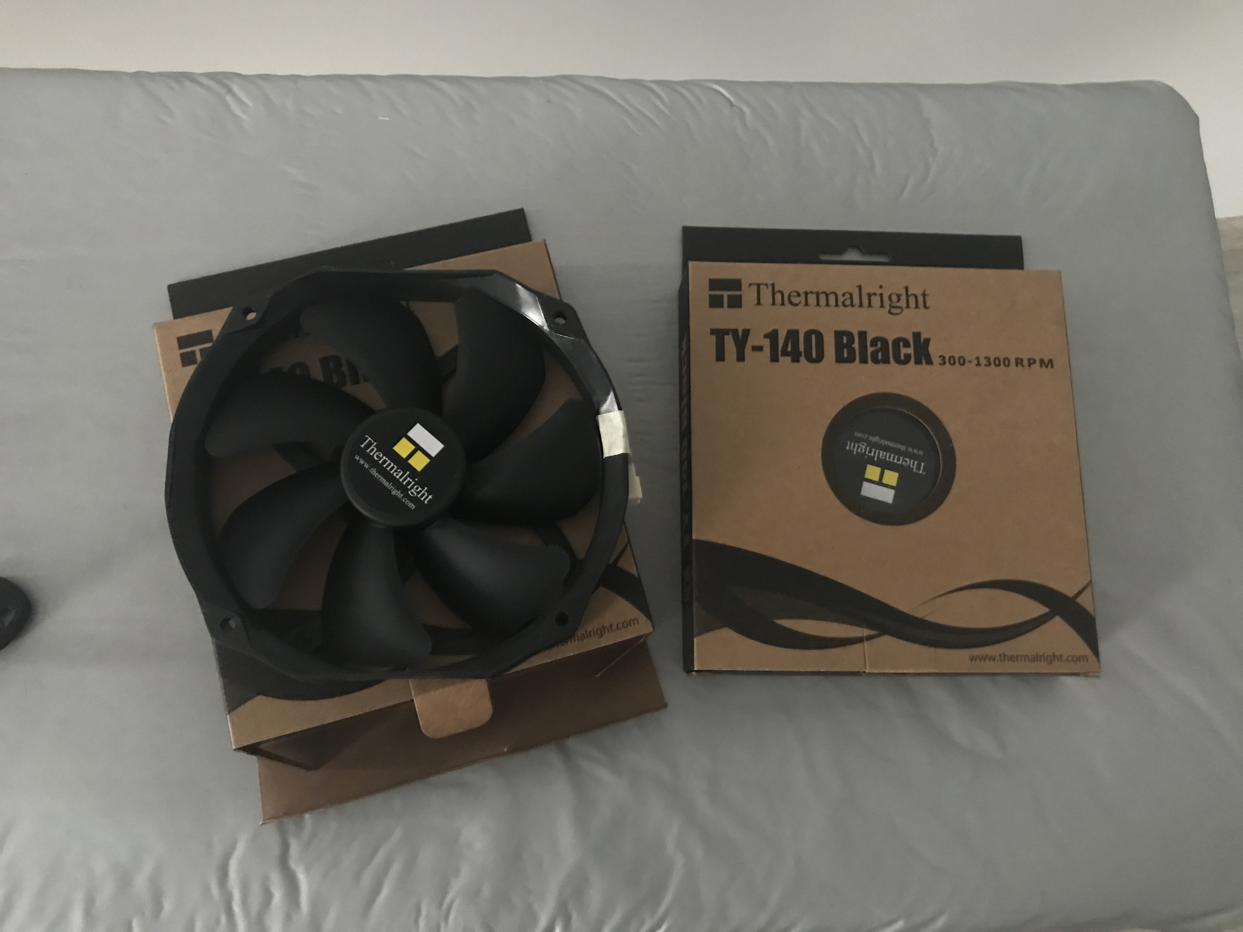

xyligano, приобрел по вашему совету на IH-THOR два TY-140b. Около часа издавали стрекочущий звук (не понятно с чем связано). Сейчас крутятся 355 об/мин без посторонних шумов.
меня удивляют такие обороты на двухсекционных кулерах, если честно
у меня на фантексе на 850об вращаются комплектные и я их не слышу
зачем душить до 350об я не знаю
https://telegram.me/xyligano
