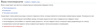

Регистрация: 11.06.2016
Фото: 4
Иннокентий Павлович писал(а):
"Теплопередача — физический процесс передачи тепловой энергии от более горячего тела к более холодному"
Хорошо, скажи мне, в каком способе теплообмена участвует твой пузырь?
teplo_1.png [ 101.46 КБ | Просмотров: 593 ]
overclockers.ru/blog/Coolio/show/36529/rukovodstvo-po-raskrytiju-potenciala-i-tonkoj-nastrojke-vozdushnogo-ohlazhdeniya-personalnyh-kompjuterov

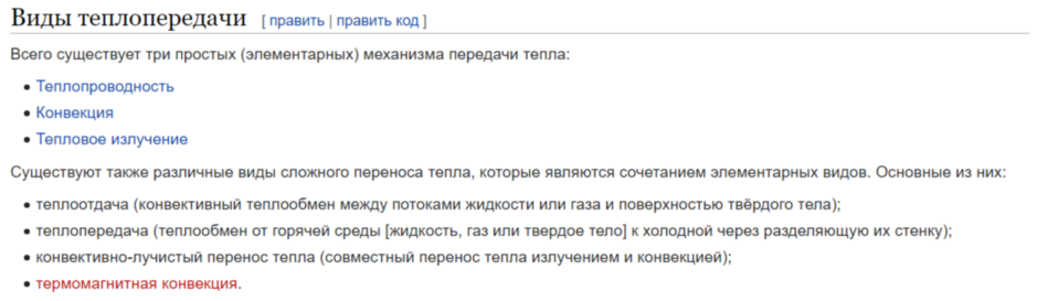

coolio писал(а):
какой в каком способе теплообмена участвует твой пузырь?
Скорее теплопроводность и излучение.
