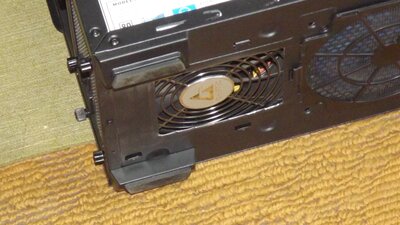

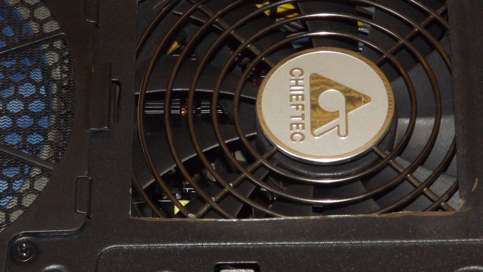

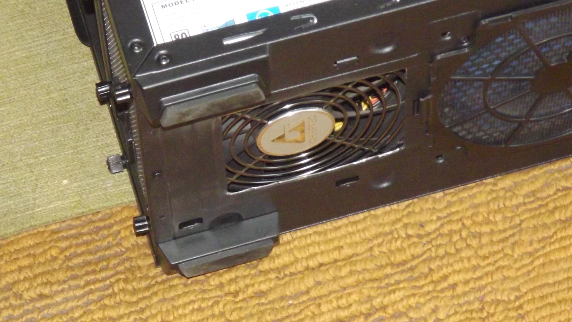

wwr222 писал(а):
либо отверстия на вертушке растачивать.135мм
я так и сделал на be quiet! Pure Wings 2 [BL047], просто надфилем круглым проточил отверстия внутрь, прикрутил вентилятор, родной гриль, и в отверстия залил клей, обычный "Момент"( не супер-клей). посчитал что это будет проще чем растачивать или пересверливать отверстия в корпусе БП, и перегибать "проушины" на гриле, или менять гриль на 140мм. гриль конечно можно было и не ставить, но я в корпусе Z9 по БП вырезал перфорацию, чтобы БП легче "дышалось".
вырезал под БП2.JPG [ 598.62 КБ | Просмотров: 1122 ]
вырезал под БП.JPG [ 551.04 КБ | Просмотров: 1122 ]
