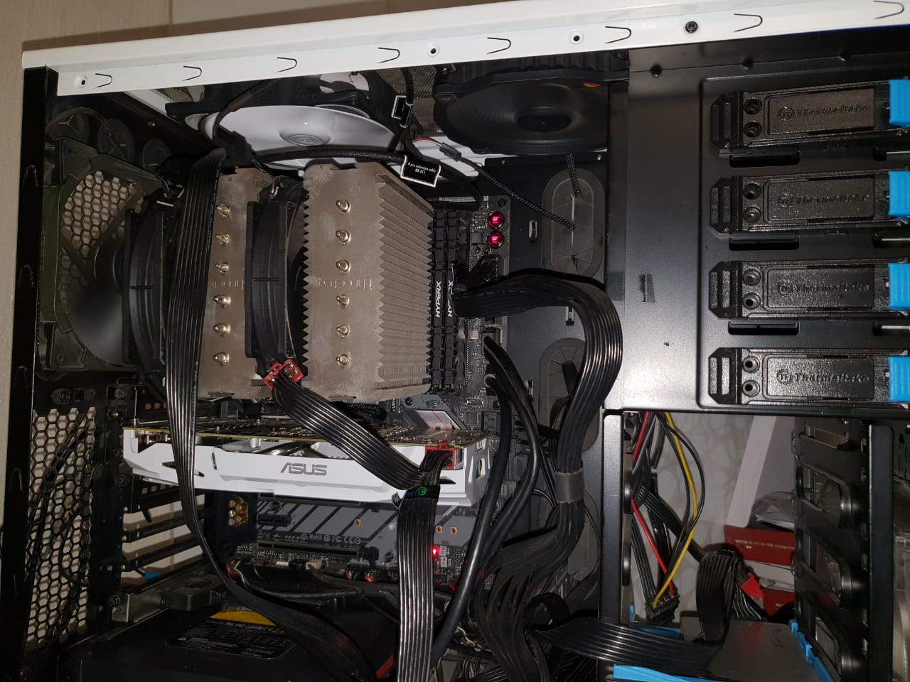

Регистрация: 24.10.2010
В общем, собираю, вот так пока получается. На выдуве сзади - ураган))) Стоковый вентиль с охлада процессора вниз воткнул на замену старенькому залману, сверху 200 Термалтейк, которая с корпусом шла, тоже заменил на 140 новую - выдув вверх стал более ощутим. Вообще, стоковые 200 корпусные не очень, вялые.
В комплекте туча разноцветных уголков, но я так понимаю, при установке на проц их не применить, так что оставил в коробке.
Комментарий к файлу: Noctua NH-D14
noctua-NH-D14.jpeg [ 167.38 КБ | Просмотров: 1687 ]
