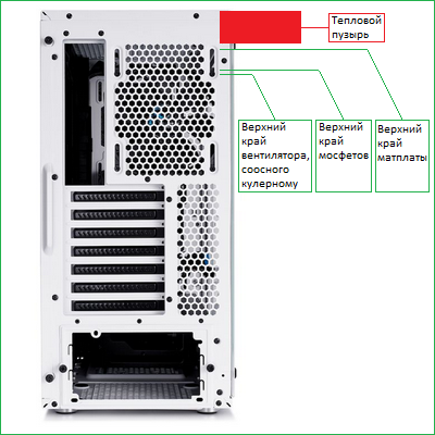

Регистрация: 07.02.2020
coolio писал(а):
К слову не важно, есть ли застой в углу корпуса или нет - важно что он не оказывает никакого влияния на температуру компонентов, потому что плохо организованная вентиляция проявляется ровно в двух явлениях
Именно поэтому вам и предлагается разрешить спор с ИП через эксперимент, задействовав какого-нибудь стороннего наблюдателя, а замерять температуру мосфетов.
m.png [ 126.53 КБ | Просмотров: 522 ]
Берем самый стандартный для Форума корпус FD Meshify C
Выше линии мосфетов есть еще небольшой кусочек материнской платы, но и он заканчивается чуть ниже уровня стандартной перфорации.
Сверху остается несколько сантиметров без перфорации, и на этом уровне возникает зловещий пузырь.
Делается два измерения: мосфеты с закрытой верхней крышкой и мосфеты с приоткрытой на 1 см верхней крышкой, что эмулирует вентиляционную щель под крышей.
wwr222 надо попросить, у него годный mesh-корпус с задним 120 мм. Только ему придётся временно установить на фронт ещё 1 вентилятор и при тестировании убедиться, что под в/к присутствует прямая тяга, т.е. воздух через перфорацию выходит наружу, а не наоборот. Щель в потолке 1 см при наличии мелкоячеистого фильтра явно недостаточна. Нужно не меньше 3 см.

wwr222 писал(а):
Не улавливаю суть
1. ставишь на фронт доп. вентилятор.
2. убеждаешься, что в нагрузке воздух прёт через перфорацию под в/к наружу.
3. глушишь потолок полностью и замеряешь температуры в/к, проца, мосфетов, ОЗУ.
4. приоткрываешь в потолке щель у тыла 3х14 см и повторяешь замеры, только дай полчаса корпусу остыть.
Вроде ничего не забыл. Сделаешь, родина тебя не забудет ... :beer:
coolio & Иннокентий Павлович
В чем в итоге состоит спор?
Нить теряется.
Уже пошла какая-то совсем широкая полемика.
Можете предметно сформулировать?!
Я, как нейтральная сторона, попробую перевести в научную плоскость.

Регистрация: 09.04.2018
true fan
Я утверждал и утверждаю, что в корпусах без дренажа при закрытом верхе в нагрузке под потолком образуется и стоит нерассасываемый "волдырь", который увеличивает температуры компонентов на 2-3 и более градусов. Наличие "бредовых" отверстий на задней стенке под верхней крышкой при "избыточном" давлении в корпусе и заднем 120 мм снимают эту проблему.
То есть, это не маркетинг be quiet! и не демагогия, а реально полезные отверстия.
Что-то оппоненты занервничали. :D
Иннокентий Павлович писал(а):
Я утверждал и утверждаю, что в корпусах без дренажа при закрытом верхе в нагрузке под потолком образуется и стоит нерассасываемый "волдырь", который увеличивает температуры компонентов на 2-3 и более градусов. Наличие "бредовых" отверстий на задней стенке под верхней крышкой при "избыточном" давлении в корпусе снимают эту проблему.
Мною проверялась эта гипотеза примерно 2 года назад.
По итогу получалась разница на высоте мосфетов порядка 1 градуса, а на уровне процессора разницы уже совсем не было. Проверялось под LinX и с нагруженной видеокартой.

Karats писал(а):
Там сверху заглушка ModuVent называется, вентиляторов сверху как видно на фото- нет, сверху над задним вентилятором видишь дырки? Вот я их заклеивал и ничего по температурам как минимум не терял, но в результате не стал заморачиваться. так что теория твоя так себе ))
Мной проводился примерно такой опыт.
При разных настройках вентиляторов изучалось влияние дренажного отверстия в крыше без верхнего вентилятора.
Т.е. из крыши вынималась заглушка.
А на ее место клалась заслонка и двигалась на 1 см, 2 см и т.п.
В итоге хоть сколько-то заметная разница получалась, когда окно открывалось почти на размер вентилятора, т.е. на один слот.
Площадь дренажных отверстий под крышей при самом лучшем варианте гораздо меньше размера такого открытого слота. Т.е. отверстия полезны, но польза от них мала, и они скорее для успокоения.
