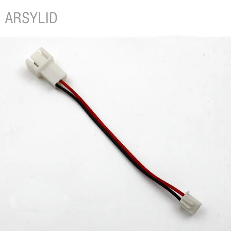

Уважаемые! На Ali переходнички какие-то есть сейчас в продаже?
Регистрация: 17.07.2014
Да https://aliexpress.ru/item/32810405065. ... 4aa6NV4iDJ
قلب العقرب
Регистрация: 13.05.2010
wwr222
А этот не такой же?: https://ae04.alicdn.com/kf/HTB14Oj_lMoQ ... -2-2-5.jpg
ilya_01 писал(а):
А этот не такой же?
Такой.
قلب العقرب
Регистрация: 28.04.2008
Откуда: Краснодар
Подскажите, пожалуйста. Имеется вот такой вентилятор в бп:
Можно ли будет поменять его на 3pin вертушку с помощью этого переходника, ссылку на который тут пару раз давали https://aliexpress.ru/item/32810405065. ... 4aa6NV4iDJ.
Можно.Вот только будет ли вентилятор работать никто не знает.Нужно знать стартовое напряжение в твоем БП
