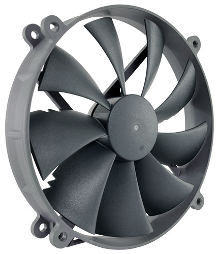

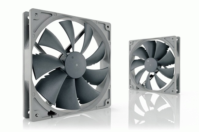

Vovantro писал(а):
А этот или этот как?
Есть ли разница?
Между Noctua NF-P14R [NF-P14R-REDUX-1500P]
noctua_nf_p14r_redux_1.jpg [ 48.79 КБ | Просмотров: 1651 ]
И Noctua NF-P14S [NF-P14S-REDUX-1500P]
f12848.jpg [ 58.5 КБ | Просмотров: 1651 ]
??? Судя по всему нет? Просто Noctua NF-P14R [NF-P14R-REDUX-1500P] на скобы я смогу посадить, а Noctua NF-P14S [NF-P14S-REDUX-1500P] нет. :)
