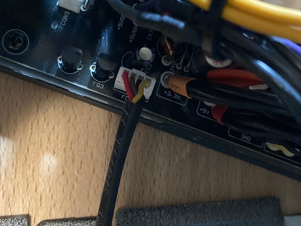

Регистрация: 16.12.2021
Всех приветствую \0.
Имеется бп Enermax RevoBron 600. Вентилятор потихоньку даёт дубу, нужен новый. Подключение 4-pin, размеры 120. Распиновка не стандартная. Коричневый провод аналогичный синему на корпусных вентиляторах? Выбрал модель Arctic P12 PWM PST, по пусковому напряжению более чем, кто ставил такой, нормально работает, не шумит?

Регистрация: 17.07.2014
Очень сомнительно.На обычных ПВМ вентиляторах один провод идет от платы на вертушку (тот самый сигнал на изменение оборотов) и еще провод для контроля оборотов. Тут все скорее всего работает совсем по-другому.Тем более,что штатная вертушка может крутиться в обратную сторону для очистки от пыли.
Думаю,что стоит оставить только два провода и запитать от них,как на большинстве вентиляторов БП.

be quiet! PURE WINGS 2 [BL047] - этот по форме лопастей не на выдув разве?
wwr222 писал(а):
Для БП,который работает с запасом по мощности,неплохой вариант.
по калькулятору выходит порядка 500вт
2 ALL
4pin точно ведь не стоит брать?
я заказал кулерок за 100р c 2pin - будет донором для предстоящей покупки
CTyDeHT писал(а):
Arctic Cooling P14 [ACFAN00123A] - вижу пока подходящим вариантом с 2х летней гарантией
Все дуют в одну сторону при правильной установке.
Вопрос не в самой мощности,а отношении к мощности самого БП. 500вт для БП в 500вт на такой вертушке не желательны.
Лучше укажи сами компоненты системы и модель БП.
Вот так работает Арктик Р14 в моем БП,но шумит вентиль от видеокарты ГТ430
