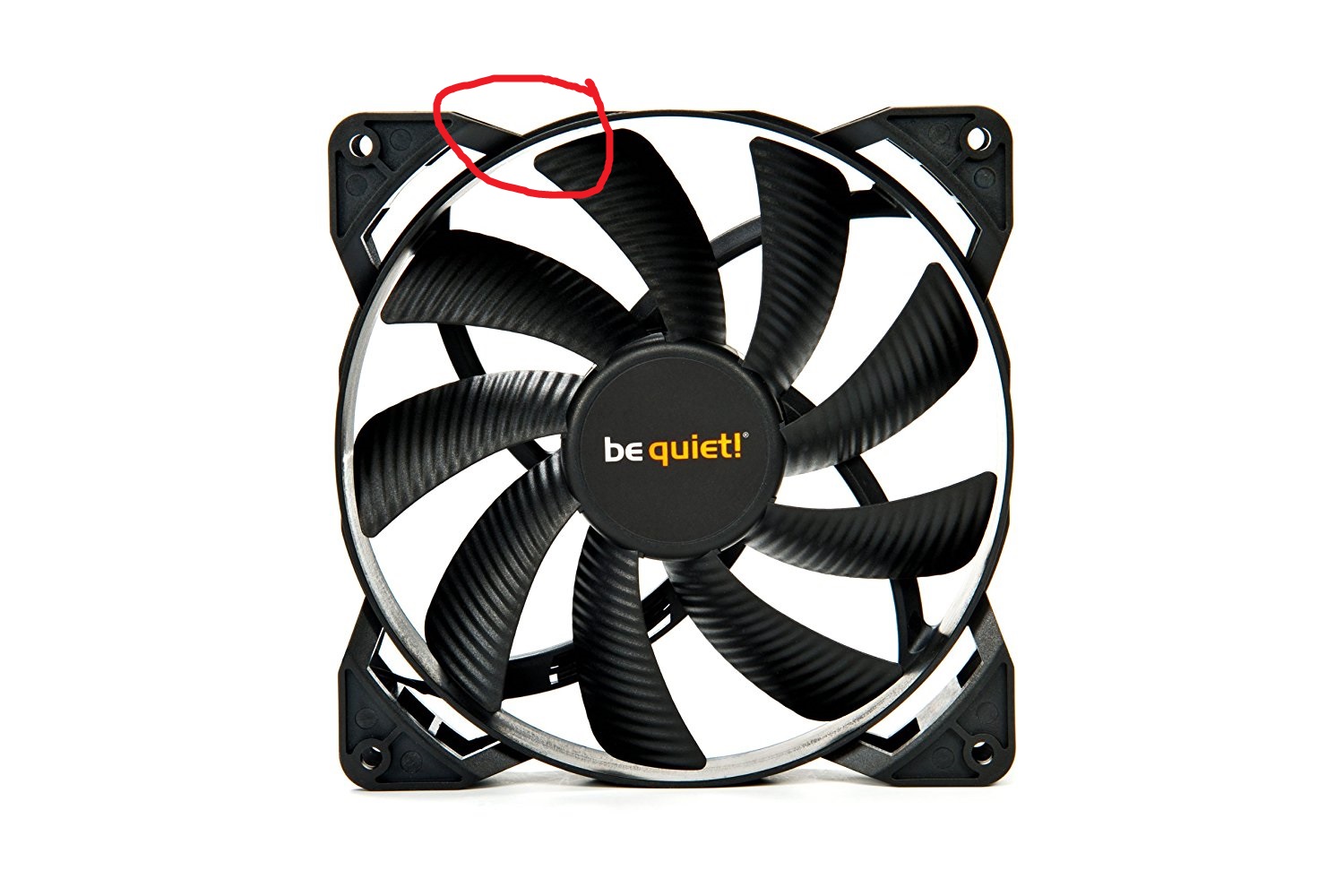

Камрады, посоветуйте вертушку малошумную, но с хорошим давлением для продувки корзины с жесткими в корпусе ТТ Xaser VI.
Народный BQ не канает, т.к. нужна вертушка с классический квадратной рамкой.

xyligano писал(а):
почему ты так решил?
Вентилятор крепится пластиковыми защелками. А они в аккурат попадают туда, где у BQ - вырез в корпусе.
я понял. чем разбираться в устранении сего неприятного факта проще и правду взять другой вентилятор
сейчас ЯМ даёт хорошую цену на Noctua NF-P14s redux-1500 PWM
его и бери
его и бери
Если возьму Noctua NF-P14s redux-1200 PWM сильно потеряю в потоке?

Регистрация: 17.03.2004
Откуда: Высоковск
xyligano писал(а):
нет. но зачем? на 1200 ценник даже выше. а душится 1500 прекрасно хоть до 600об
Спасибо.
А причина - доступность вертушек в доступных мне магазинах... простите за тавтологию. :)
P.S. Поправка. Как оказалось в моем корпусе вентилятор в рамку крепится за центр корпуса. Но BQ все равно не годится - у него там скругление :)
