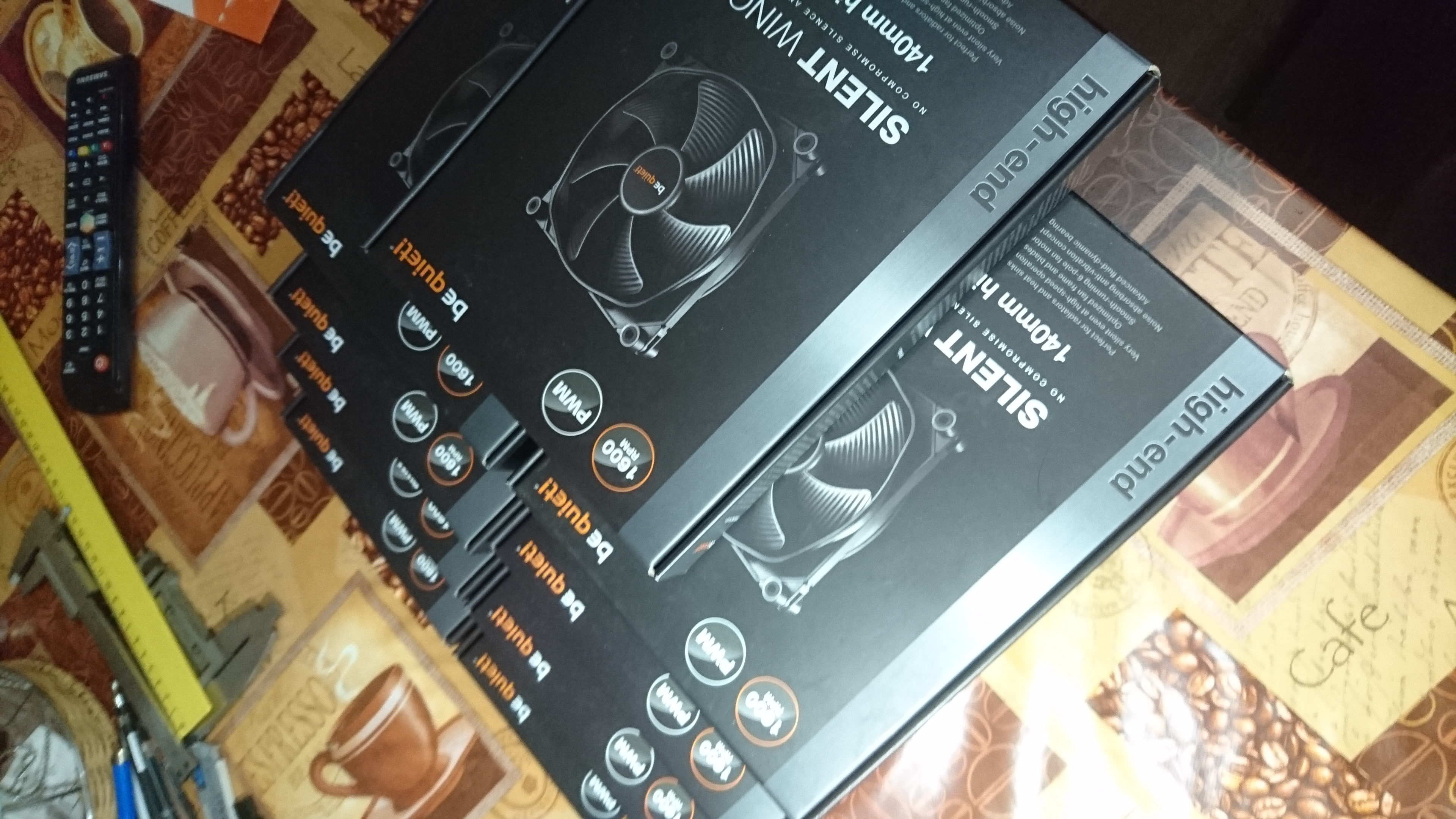

Господа, хотел спросить, если поставить сзади корпуса на выдув вентилятор be quiet SILENT WINGS 3 [BL071] он сильно шумный, у него хороший потов воздуха или может какой лучше посоветуете ?

maksus писал(а):
он сильно шумный, у него хороший потов воздуха ?
Скоро узнаю)
DSC_1062.JPG [ 3.36 МБ | Просмотров: 1630 ]
а зачем ставить на выдув High-speed pwm версию вентилятора?))
для этого есть sw3 bl065
а высокооборотистая модель для кулера процессора
на выдув же вообще спокойно ставится pw2 140 bl047 - разницы не заметишь, а денег сэкономишь
nag77 себе для СЖО пачку купил, у него есть необходимость. а тебе без толку тратить деньги на выбранный тип вентилятора
