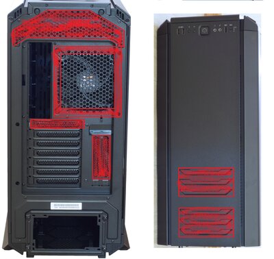

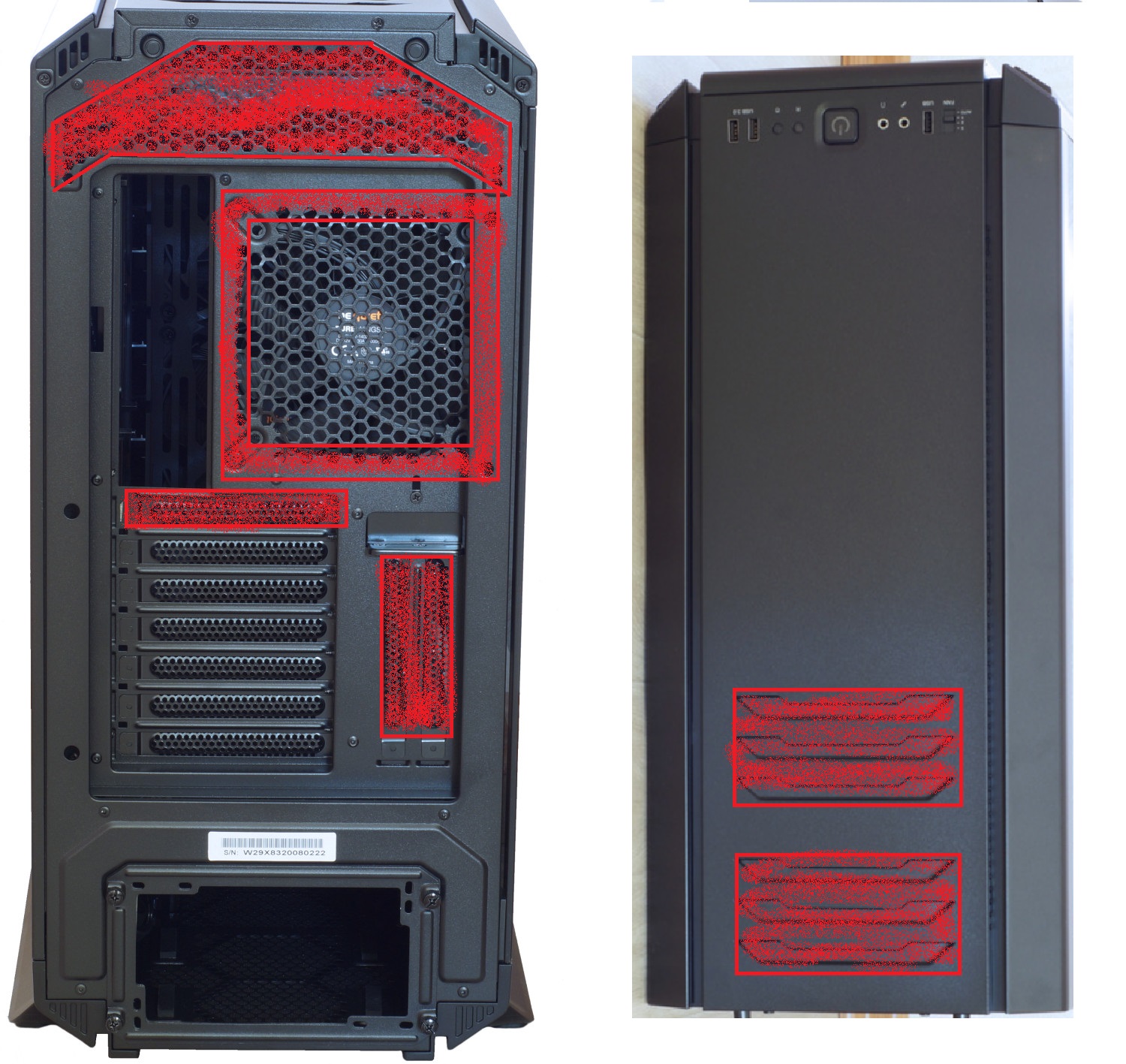

Нужен один с хорошим статическим давлением - Noctua A12x25 (этот лучше, только не на 5 вольт) или Scythe Kaze Flex 140 с квадратной рамкой.
далее изолировать выделенные отверстия
bq801.jpg [ 543.29 КБ | Просмотров: 798 ]
Скотчем или что-то еще придумать. Рамка вокруг заднего вентилятора нужна, если он на 120 мм, верхний PCI слот заклеивать только если он свободный. Комплектные на передней панели оставить как есть, один направить под видеокарту, другой - на кулер процессора. По оборотам: если возьмешь A12x25 - 1300-1400, для Scythe 1000-1100, передние на 800.
overclockers.ru/blog/Coolio/show/36529/rukovodstvo-po-raskrytiju-potenciala-i-tonkoj-nastrojke-vozdushnogo-ohlazhdeniya-personalnyh-kompjuterov

GooseR писал(а):
На верхней части корпуса где есть две углубленные линии(левая и правая) , есть в этих линиях много дырок. Их тоже все заклеить ?
Точно, их тоже надо.

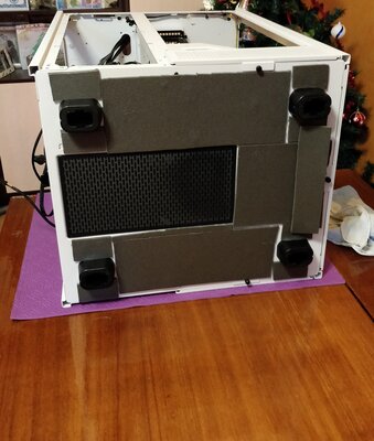

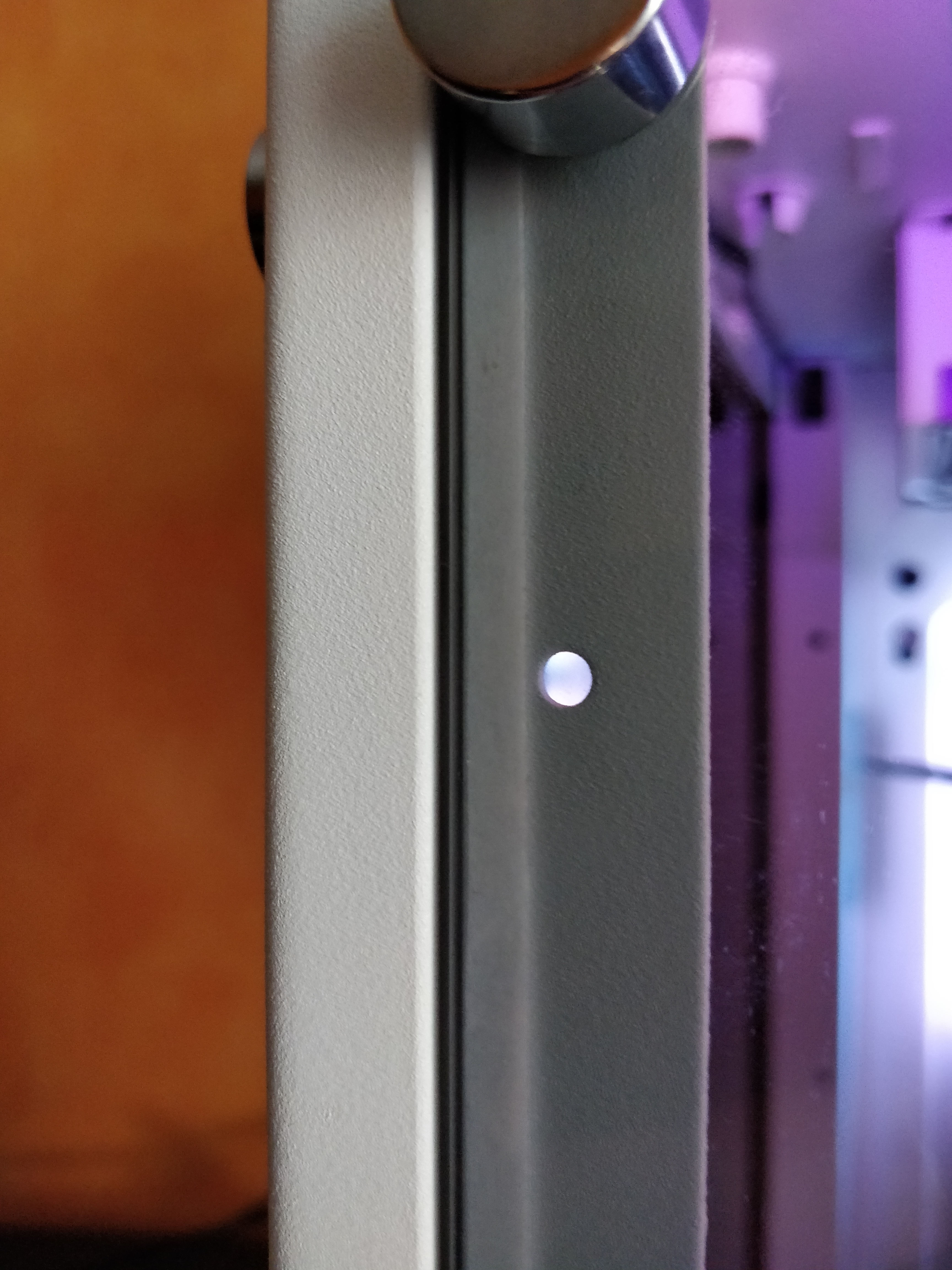

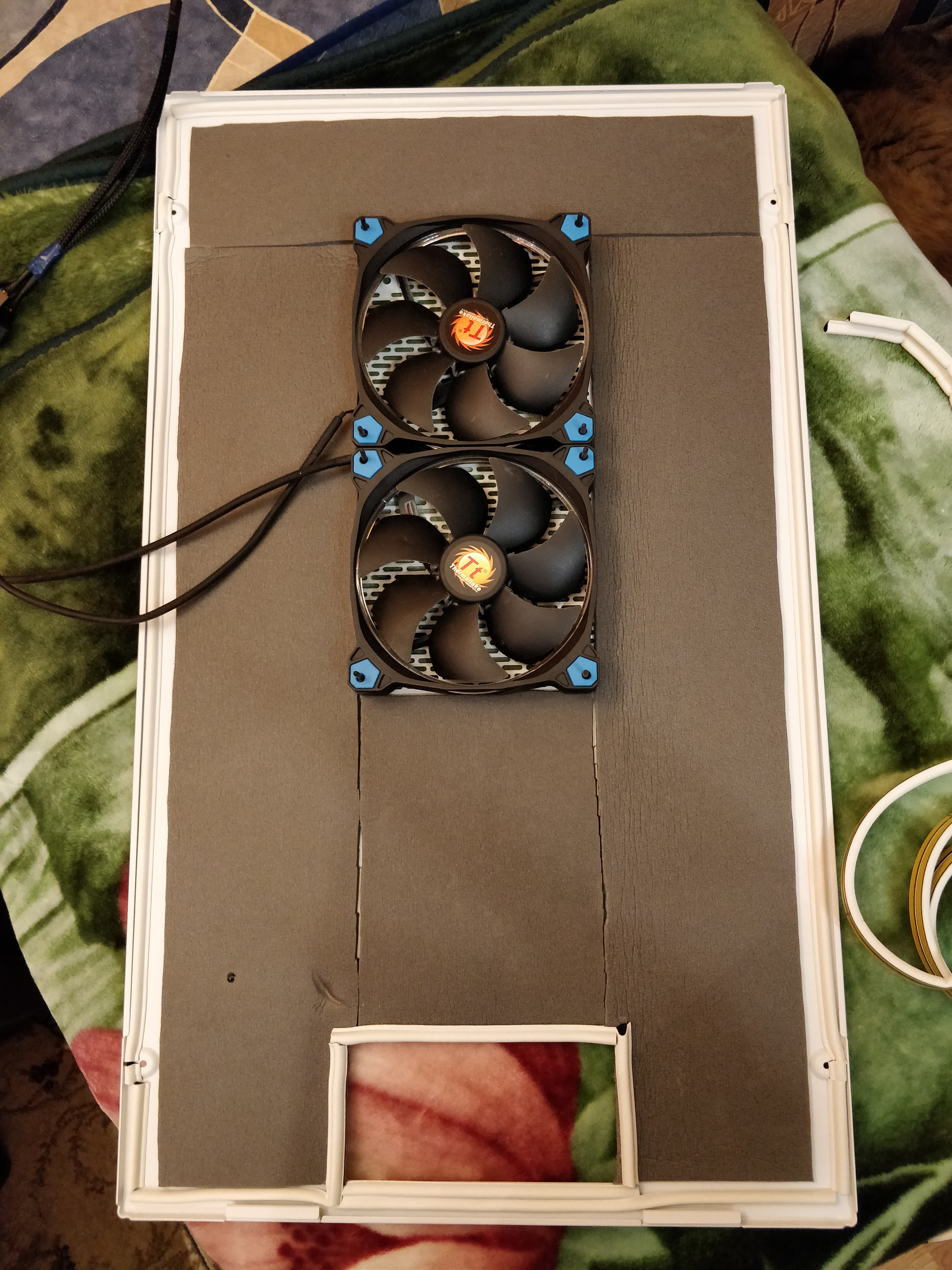

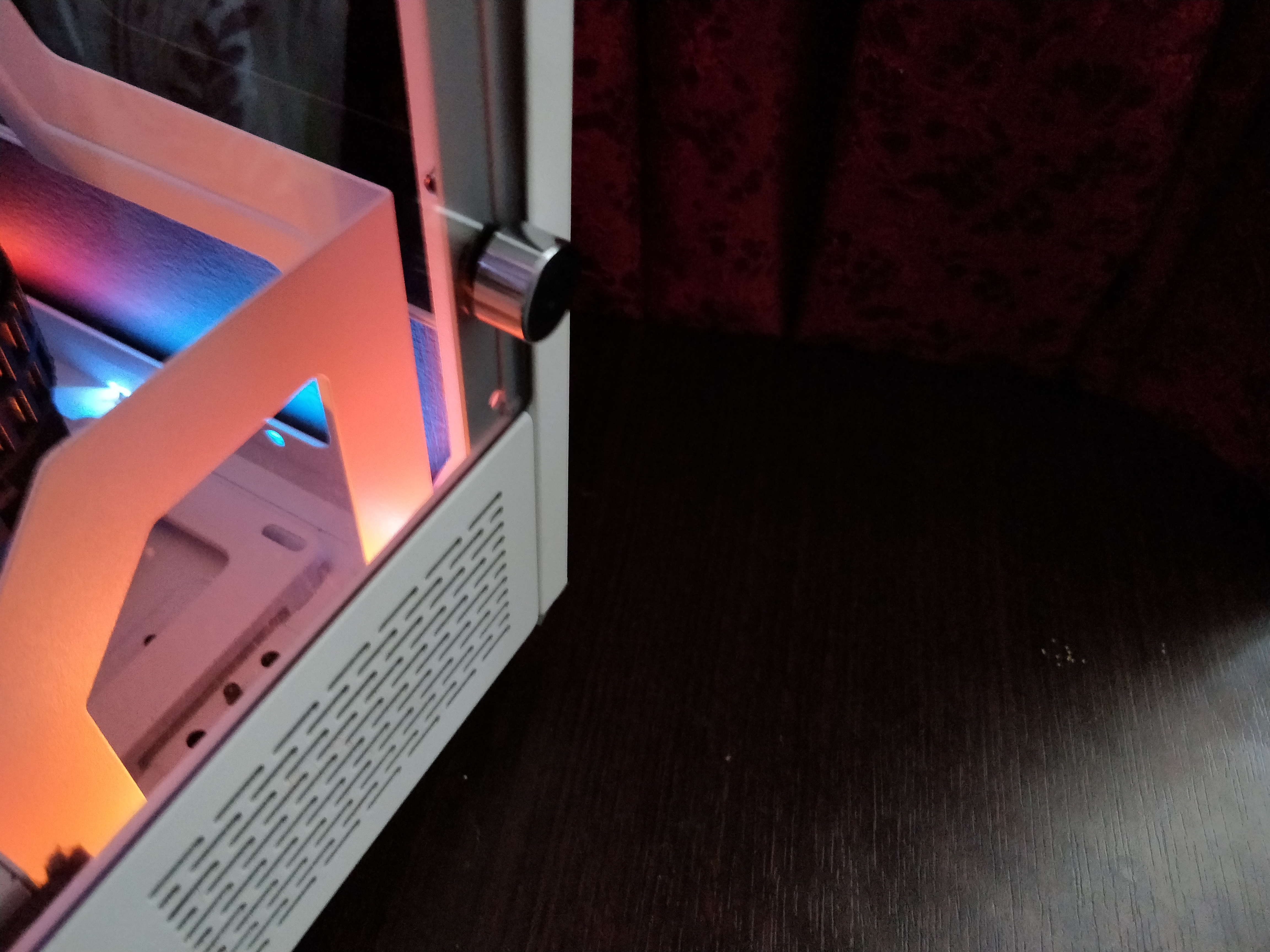

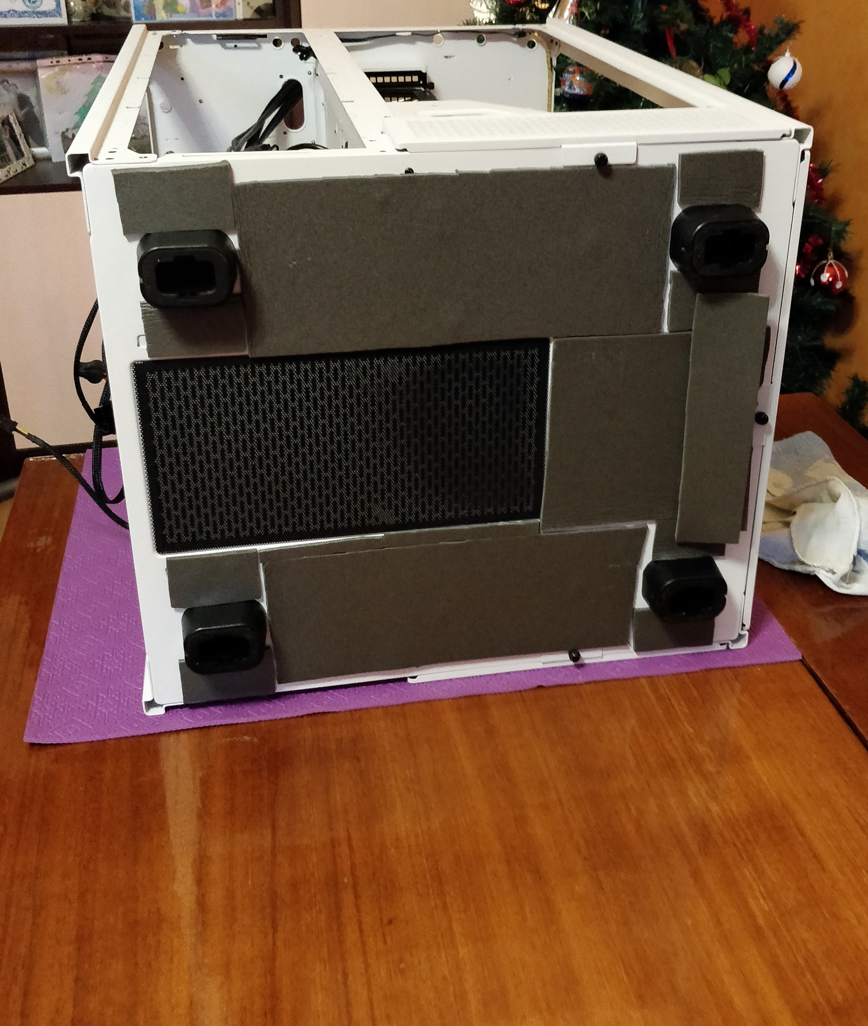

Тема о построении воздушных потоков, показываю свои. Корпус и случай не очень типичные, но довольно наглядно демонстрируют пользу от фокусировки потоков на определённых направлениях, вместо бессмысленного всоса и выдува через все щели.
Корпус TT 900, радиаторы СЖО с intake по бокам заднего отсека. Корпус в стоке имеет много щелей и дыр самого разного назначения и размеров.
Все крупные и большинство мелких щелей и дыр я последовательно находил и уплотнял/изолировал при помощи разного материала: самоклеящейся автомобильной шумоизоляции, уплотнительной самоклеящейся ленты и т.п.
Для свободного intake оставлены панели с фильтрами на входе радиаторов и панель с фильтром на дне (нужно ещё добраться и уплотнить стык БП и дна корпуса при помощи оконно-дверного уплотнителя которым уплотнена задняя стенка по контуру примыкания).
В идеале нужно было бы полностью герметизировать задний отсек от переднего, но несмотря на первое впечатление рассматривающих этот корпус, такое не представляется возможным разумными средствами. Поэтому было принято решение герметизировать весь полезный внутренний объем, оставляя только ограниченную площадь под intake.
Казалось бы зачем столько возни?
Смысл в том что система работает в 2д/офисном режиме львиный процент времени. Гонять постоянно радиаторные вентиляторы - не хотелось, и оказалось что хорошо уплотнив места лишнего подсоса воздуха, удаётся добиться следующего: постоянно работающие в корпусе вытяжные вентиляторы создают разрежение внутри, которое в результате того что лишние щели и дыры заглушены, восполняется образовавшимся "пассивным" потоком через intake радиаторов и частично через intake днища.
Для 2д такого "пассивного" потока хватает чтобы поддерживать дельту воздух-вода в пределах 1-1,3град.
На вытяжке постоянно трудятся:
2х Riing 14 850-1000rpm, срезана решётка гриля, что заметно (в т.ч. для шумомера) уменьшило их шум и улучшило производительность
1 х SW3 BL071 830-980rpm
+ во фронтальном отсеке 2 х ML140 PRO на постоянных 760rpm. Riing дуют назад, остальные - вверх.
Памятуя популярные тут мифы о желательности "положительного" давления в корпусе, хочется улыбнуться. У меня получилось положительное давление или отрицательное? В 2д отрицательное явно, а вот когда радиаторные вентиляторы включаются, становится положительным.
уплотнения
IMG_20200205_195546.jpg [ 4.4 МБ | Просмотров: 722 ]
IMG_20200626_171456.jpg [ 3.36 МБ | Просмотров: 722 ]
IMG_20200104_1158391.jpg [ 2.36 МБ | Просмотров: 722 ]
IMG_20200626_172927.jpg [ 3.6 МБ | Просмотров: 722 ]
рабочий режим в 2д
52894
Два боковых intake имеют площадь 140х560мм.
а так выглядит пассивный поток, радиаторные вентиляторы стоят
#77 #77 #77

Тогда с учетом Ваших дополнительных условий схема такая.
Примерно такие обороты вентиляторов в итоге подобрали?
И поэкспериментируйте еще с таким вариантом: заглушить перфорацию в слоте З ниже вентилятора.
