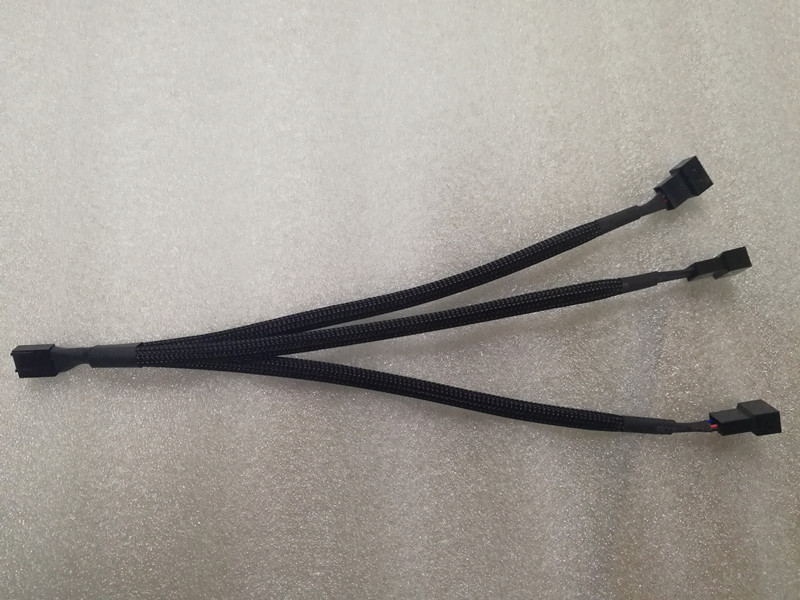

Прошу помощи, некуда воткнуть провод от 2ух кулеров в куорпсе. В коннекторе две вилки и два гнезда. Гугл молчит, я даже не знаю что в магазине сказать.
https://sun9-15.userapi.com/R5MGCb628_L ... 1_X95w.jpg
https://sun9-48.userapi.com/GDNaIkkOVDo ... YHpKEI.jpg
https://sun9-7.userapi.com/3qXmyoMLltma ... icS2TI.jpg
например https://www.dns-shop.ru/product/0555d65 ... ool-fh-04/
ну или если суммарный ток вентилей слишком большой есть ещё подобные разветвители с доп питанием

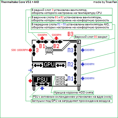

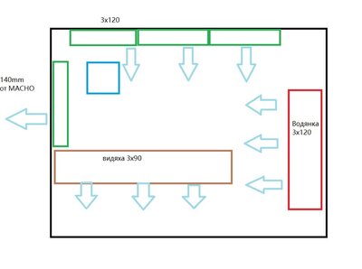

Добрый день
можно ли что то улучшить? корпус Thermaltake core v51
Добавлено спустя 2 минуты 34 секунды:
картинку покажи лол...

Регистрация: 07.02.2020
core.png [ 16.15 КБ | Просмотров: 803 ]
Дополнительно можно убрать вентилятор и закрыть слот В2, а в слоте В1 увеличить обороты вентилятора 120 мм или поставить вентилятор 140 мм
Рекомендуемые вентиляторы 120 мм и 140 мм
Куратор тем "Выбор корпуса ATX" + "Построение воздушных потоков"
На схеме изображено что-то не понятное, верхние вентиляторы дуют внутрь?
