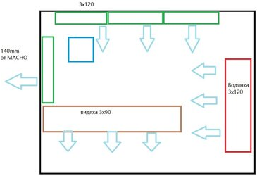

true fan писал(а):
спасибо за картинку. я так понимаю, что это если стоит башеный кулер схема работает хорошо. а при водянке на морде с 3мя крутиляторами?
Добавлено спустя 2 минуты 45 секунд:
coolio писал(а):
На схеме изображено что-то не понятное, верхние вентиляторы дуют внутрь?
что же не понятного на схеме? да дуют внутрь. так как водянка загоняет горячий воздух в корпус и его больше нечем разбавить. а врм и озу как то обдувать надо.
да и видяха подогревается градуса на 3-4.

Регистрация: 07.02.2020
1.png [ 54.92 КБ | Просмотров: 759 ]
Возможно, если бы речь шла о каком-нибудь бассейне, то там можно с одной стороны налить горячей воды, а с другой холодной. Тогда все это внутри смешалось бы и дало какую-то среднюю температуру.
Но охлаждение в корпусе работает по иному принципу. Извне воздух поступает. Внутри корпуса различные теплоисточники производят его нагрев с использованием своих локальных систем охлаждения. Далее общая нагретая масса воздуха выводится. Чем скорее этот воздух будет выведен, чем больший его объем будет отведен из корпуса, тем лучше отработает система. Если же перекрещивать воздушные потоки и не давать воздуху выйти, переставив вентиляторы с выдува на вдув, то общая схема перестает работать эффективно.
И это правило работает что для кулера, что для AIO. Ведь AIO представляет из себя тот же кулер, башню которого увеличили, перенесли в сторону и поставили на нее несколько вентиляторов.
Т.е. общая схема Вам тут дана верная:
core.png [ 16.15 КБ | Просмотров: 759 ]

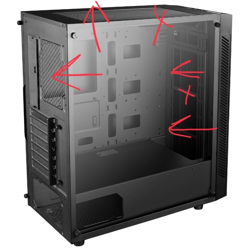

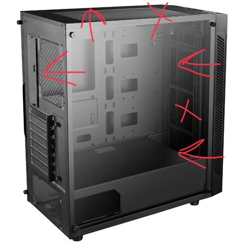

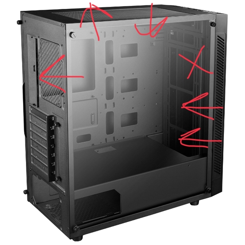

В общем по советам накидал вариантов.
Я без понятия откуда вы берете красивые схемы, поэтому я вот так наколхозил.
Какие варианты сразу в топку?
Больше всего меня почему-то заинтересовали варианты в теме когда верхнюю часть глушат (тк пыль задолбала реально), но не знаю насколько это применимо к моему корпусу и будет ли профит.
Заранее извиняюсь за то что не смотря на советы ранее все равно еще спрашиваю, но мне хотелось бы максимально отсечь все лишние варианты, ибо корпус из г*вна сделан и туда сюда крутить вентили такое себе удовольствие :D

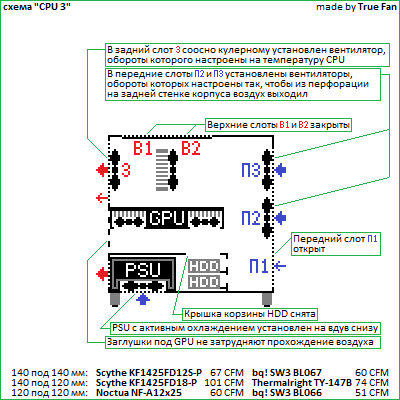

CPU 3 (приоритет охлаждению процессора и снижению пылеобразования, крыша закрыта)
3CPU.png [ 18.12 КБ | Просмотров: 719 ]

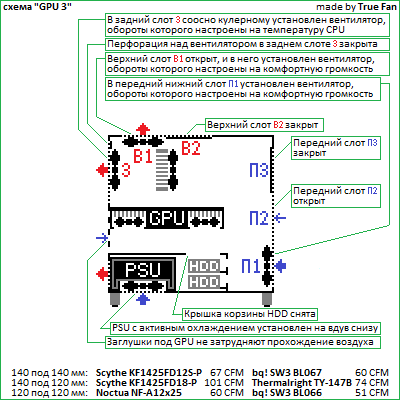

GPU 3 (приоритет охлаждению видеокарты, крыша открыта)
3GPU.png [ 20.45 КБ | Просмотров: 719 ]

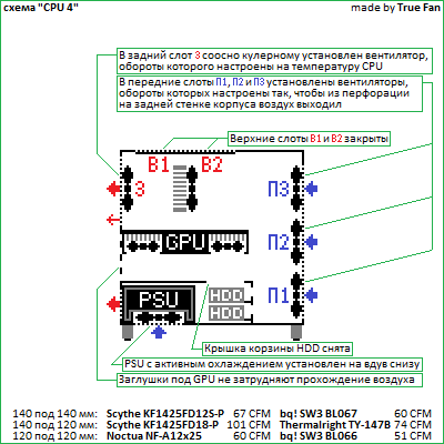

CPU 4 (приоритет охлаждению процессора и снижению пылеобразования, крыша закрыта)
4CPU.png [ 17.68 КБ | Просмотров: 719 ]

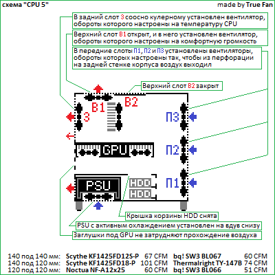

CPU 5 (приоритет охлаждению процессора и снижению пылеобразования, крыша открыта)
5CPU.png [ 19.18 КБ | Просмотров: 719 ]

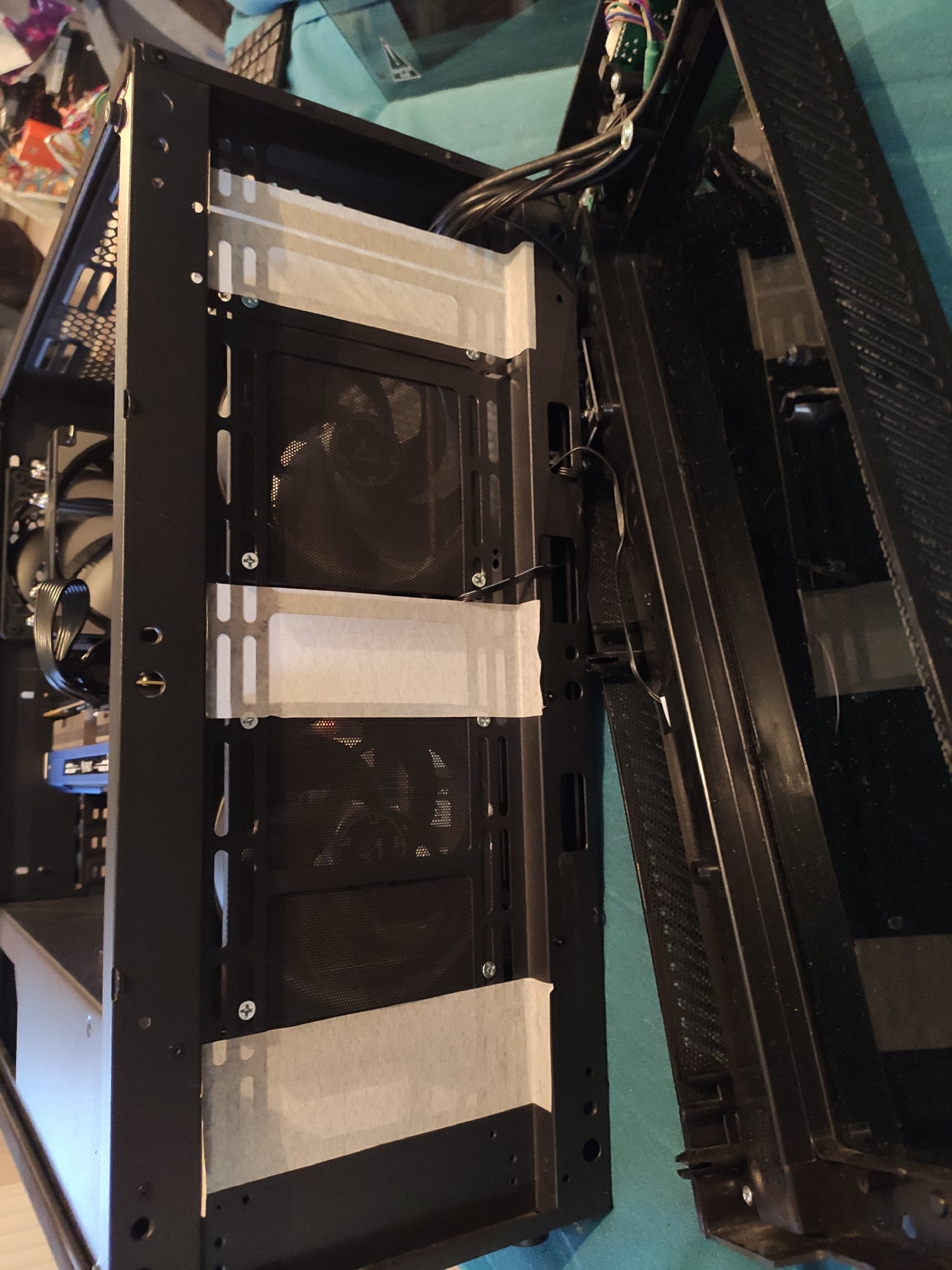

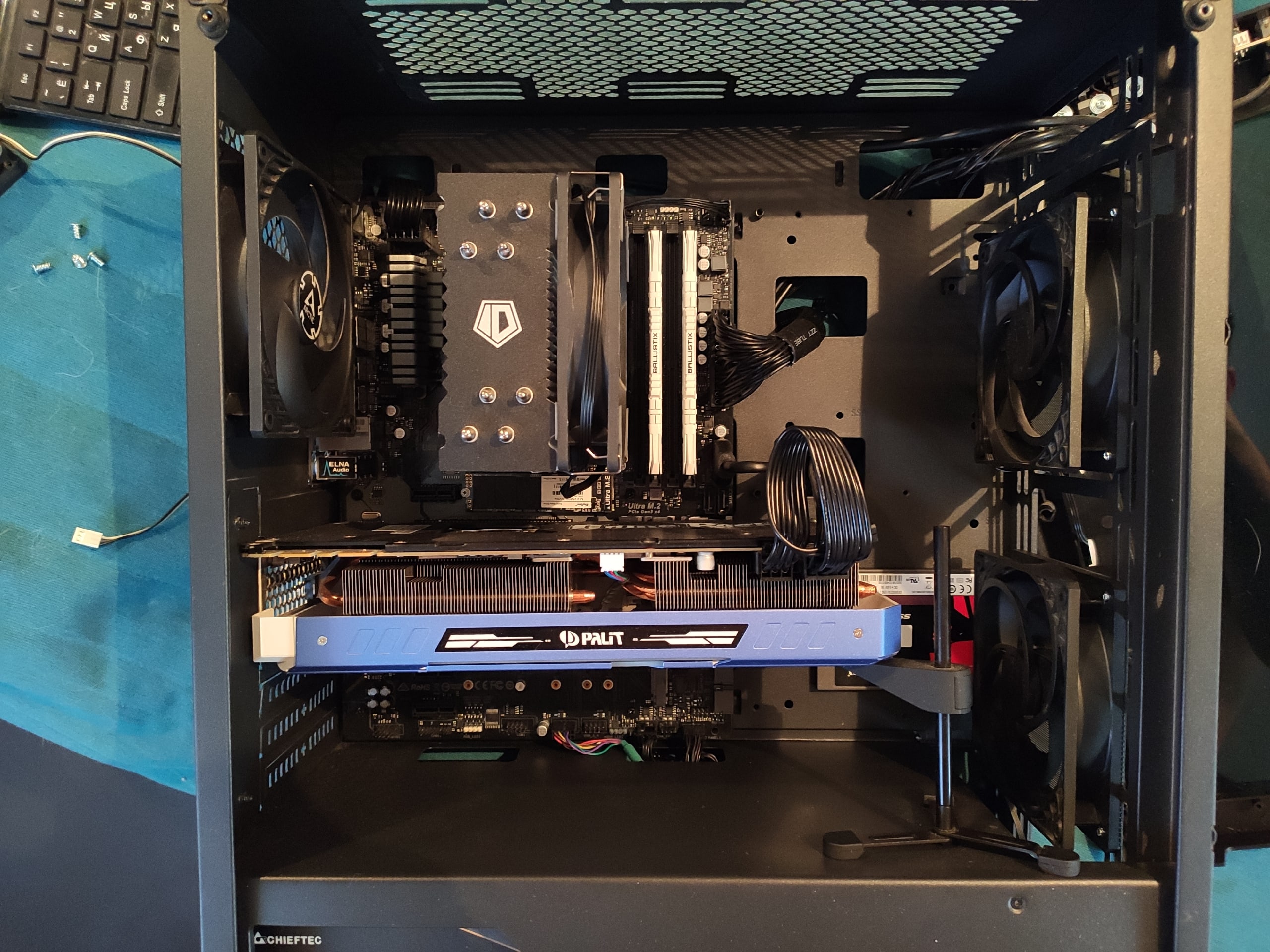

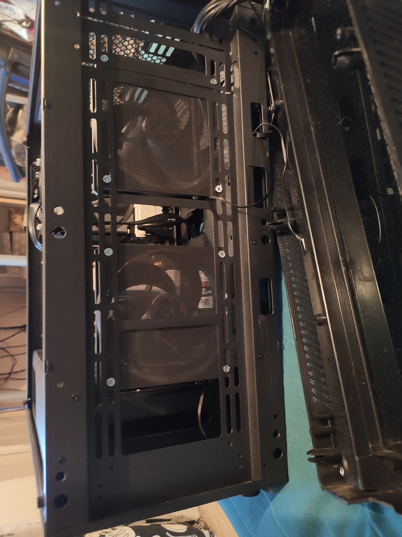

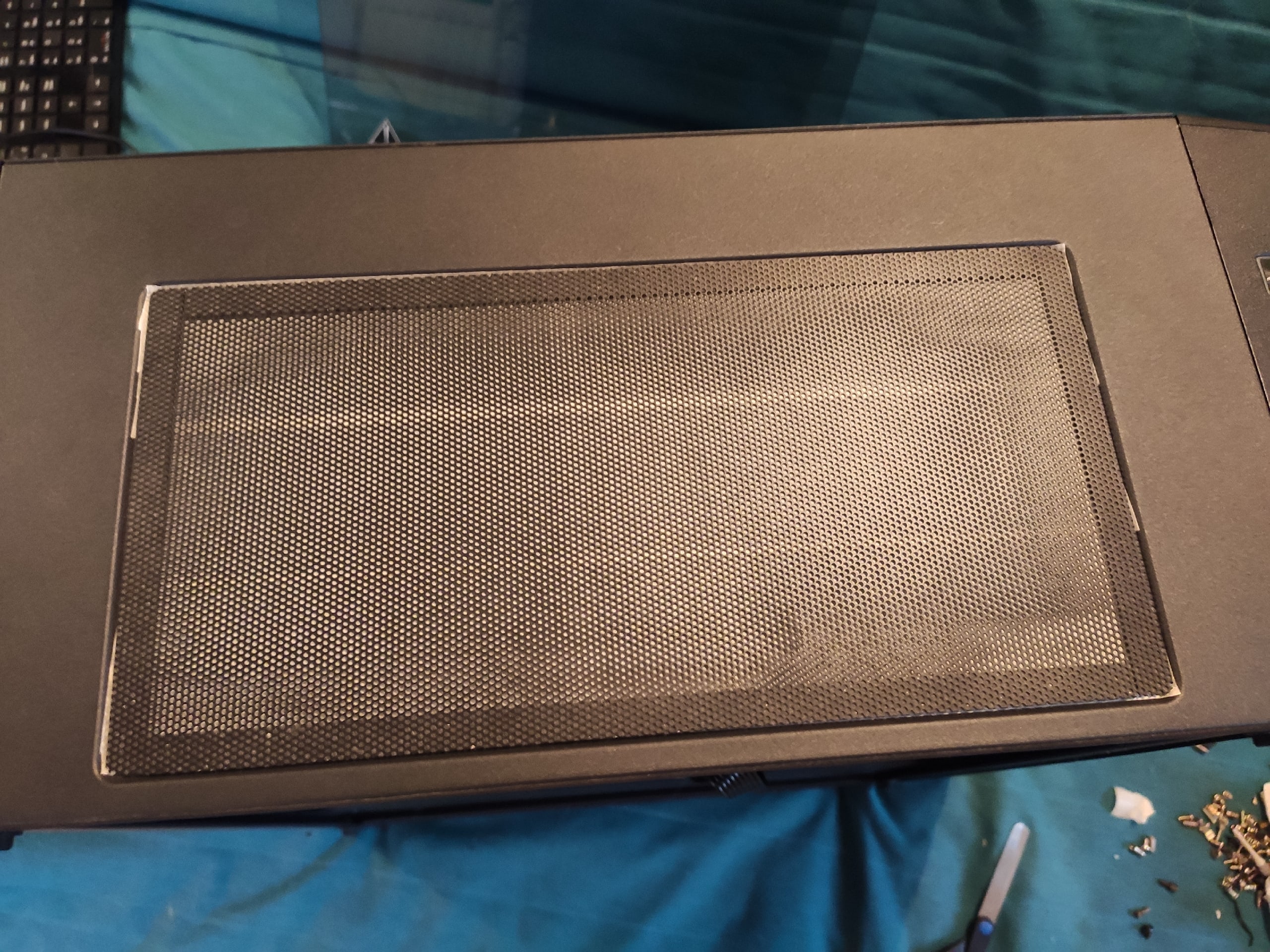

В общем вот так наколхозил пока.
В простое теперь 31-33 градуса вместо 35-37 (это определенно победа :D )
В комнате жарковато, не знаю сколько точно, явно больше 20

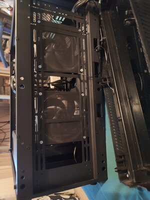

колхоз 1.jpg [ 442.15 КБ | Просмотров: 624 ]
колоз 2.jpg [ 794.76 КБ | Просмотров: 624 ]
колхоз 3.jpg [ 385.91 КБ | Просмотров: 624 ]
колхоз 4.jpg [ 1003.95 КБ | Просмотров: 624 ]
Обороты вентилей не трогал. Температура в играх возрасла, в среднем держется 58 вместо 55, а пик был 66.
В linx температура вместо 81-82 стала 84.6.
Какую скорость вентилей надо ставить на вдув?
Upd: Зато видеокарта стала 63 вместо 65 градусов :D

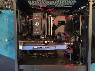

Нижний вентилятор немного не так
колоз 2.jpg [ 483.65 КБ | Просмотров: 568 ]
Через заглушки под видеокартой тоже будет воздух тянуться, если их не заклеить или заменить на цельные.
Кстати по-моему подпорка слишком выгибает карту вверх.
тут тоже заклеить

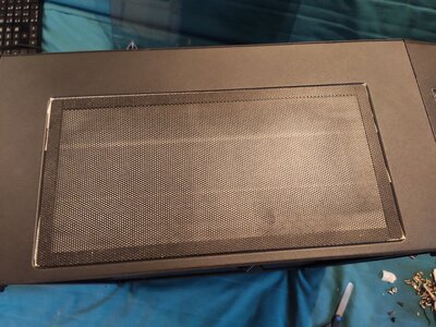

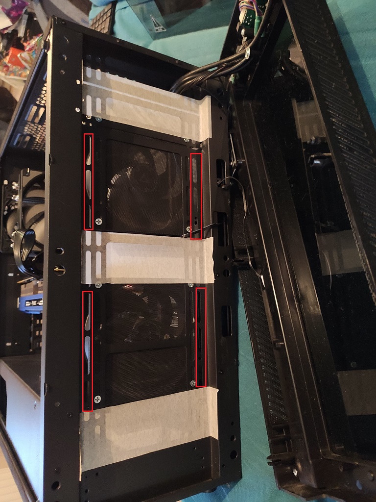

колхоз 3.jpg [ 250.07 КБ | Просмотров: 568 ]
Оказывается там второй уровень фильтров был, это усложняет все. Поскольку они стоят в упор к вентиляторам, удаление третьего сокращает рабочую площадь и в общем-то ставит целесообразность такого действия под вопрос.

Добавлено спустя 20 минут 53 секунды:
В принципе, я могу отодвинуть их от вентиляторов на толщину металлических креплений, те поставить совсем спереди, но будет ли смысл?
С фильтрами да, не знаю что делать.. Никак не могу найти материал, напихать его в боковые отверстия морды, и снять эти..
Хотя не знаю, надо ли это, будет ли там вообще воздух после этого :D
LG 27GL850, R7 5700X3D, 32 gb Kingston Fury Renegade, MSI B550 Tomahawk, Zotac AMP Extreme Infinity 5070 Ti, NGDP GOLD 850w
Регистрация: 11.06.2016
Фото: 4
Это ничего не поменяет, пожалуй стоит вернуть третий вдувающий обратно, со своей частью фильтра.
Синтепон 5мм, можно его винтами через жабры закрепить, только боковые сетки снять.
Fley писал(а):
После установки выдува наверх:
То есть стало лучше чем было изначально? Плохо что за счет вытяжки, значит тянет больше воздуха мимо фильтров. Вообще верхний можно было скомпенсировать добавлением 200 оборотов к вытяжному, на шум не должно повлиять, потому что передние располагаются ближе и шумят сильнее из-за расположения.
overclockers.ru/blog/Coolio/show/36529/rukovodstvo-po-raskrytiju-potenciala-i-tonkoj-nastrojke-vozdushnogo-ohlazhdeniya-personalnyh-kompjuterov
Регистрация: 27.06.2019
В отношении проца температуры остались те же, но быстрее падали.
В отношении GPU на пару градусов улучшения.
В отношении шума все почти одинаково, однако теперь я наверх поставил Arctic P12 вместо ноунейма, так этот засранец при включении пк гудит буквально секунду, а далее шум от вибраций идет. Спереди без изменений.
Если вернуть 3 вентиля обратно, то согласно моему 3Д визуализированию в голове, воздушные потоки выглядят так:
DB23C445-47FB-4680-921B-8AA76BC5774F.jpeg [ 881.29 КБ | Просмотров: 532 ]
Fley писал(а):
В среднем понаблюдал и было так:
До махинаций с вентиляими (подобие схемы CPU 5):
Cpu 54-62, в среднем 57 держалась
Gpu 65
После снятия центрального, заднего верх (подобие схемы CPU 3):
Cpu 56-66, в среднем 58, но часто скакала до 64.
Gpu 63
Cpu 51-62 (быстро падала при скачке), в среднем 54
Gpu 61-63 скакала
На изменение температур влияло, что убирали и ставили вот этот вентилятор:
Fley писал(а):
И 1 на выдув наверху zalman 800-1300 оборотов.
Так этого и следовало ожидать. Но Вы же сами шли на компромисс:
Площадь вытяжки уменьшилась, значит, меньшее количество горячего воздуха в единицу времени отводится. Но температуры совсем не критичные. Т.е. компромисс в целом оправдан. Целых два вентилятора убрали, при этом температуры изменились незначительно, и не подошли даже близко к критичным границам.
Если Вы все же решили сменить приоритеты, хотите теперь оставить вентилятор в крыше (в слоте В1) и продолжаете экспериментировать, рекомендую сразу попробовать и схему GPU 3, и посмотреть, какие будут температуры.
Куратор тем "Выбор корпуса ATX" + "Построение воздушных потоков"
