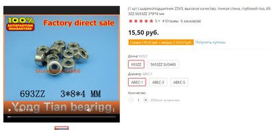

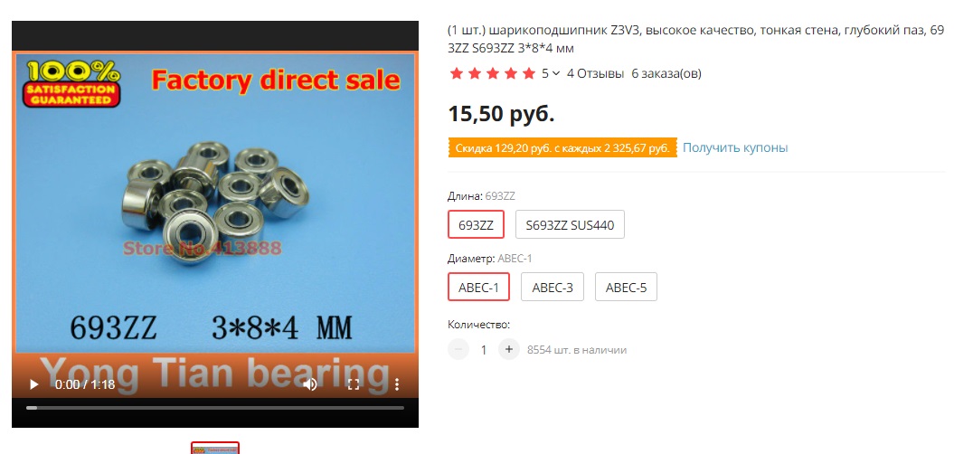

Недавно чистил один свой БП относительно старый. FSP SPI Pro 500. Там втулка yate loon d12-sh12 (не сфоткал но вроде такой). В общем тоже хрустел. Но после чистки и смазки вала - тихо шелестит. Ну тихо, это на свои 800 стартовых оборотов :) Так что в принципе не обязательно сразу выкидывать старый кулер и брать новый. Конечно проблема может повториться. Но у меня например комп не выключается месяцами и после смазки кулеры работают нормально год вполне. Да, для шариков вязкая смазка насколько помню, для втулок - жидкая.
Еще попадались на глаза статьи и видео по установке на вентиляторы с втулкой шарикоподшипникв. Тоже неплохая тема, на али они весьма недороги даже сейчас. Неплохие гайды, найти бы в шапку добавить. То есть кроме замены как вариант вот эти гайды по разборке-смазке и замене подшипников.
Регистрация: 24.03.2006
Откуда: Moscow
Фото: 266
KT
Да пока вроде не все так плохо) Можно и новый поставить.
Регистрация: 15.10.2004
Нет я не в этом плане :-) Иногда лучше всё таки оригиналу жизнь продлить. Дешевле, а по времени - как в магаз сгонять. Если на шарики поменять, то вентиль вообще вечный :D
Добавлено спустя 11 минут 16 секунд:
Таких видео на самом деле много (хотя я конечно больше уважаю "печатную прессу")
Смазка втулки https://www.youtube.com/watch?v=ORQN_Sl7n3M
Замена втулки на подшипники качения https://www.youtube.com/watch?v=wKlqAIn0rm0
Подшипники типа таких
brng.jpg [ 105.51 КБ | Просмотров: 1035 ]
https://aliexpress.ru/item/1274545400.html
