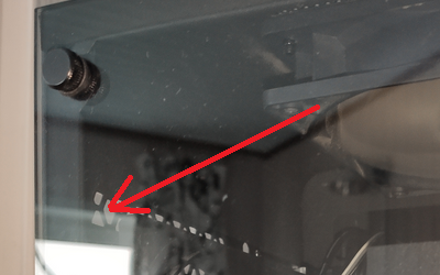

Обратите внимание, что у Вас над вентилятором имеется щель:
w.png [ 154.13 КБ | Просмотров: 890 ]
Куратор тем "Выбор корпуса ATX" + "Построение воздушных потоков"
Регистрация: 27.06.2019
Имеете ввиду что вентиль наверху не нужен?
Или что его надо заклеить, тк верхний вентиль берет оттуда воздух?

как так не нужен? нужен! true fan сказал про перфорацию над тыловым ("задним") вентилятором, именно этот участок перфорации и нужно заклеить, через него подсасывает наружный воздух, нагретый, только что "выкинутый" тыловым вентилятором...

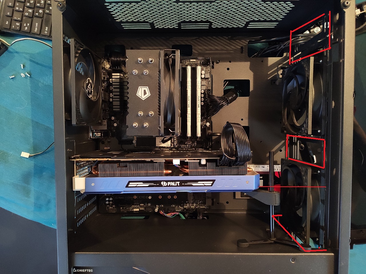

coolio писал(а):
Кстати по-моему подпорка слишком выгибает карту вверх.
Точно.
А вокруг вентилей разве не надо все закрыть, они же вокруг себя воздух гоняют.
колоз 2.jpg [ 490.06 КБ | Просмотров: 805 ]
пятачок его свинейшества
k2viper все закрыто)

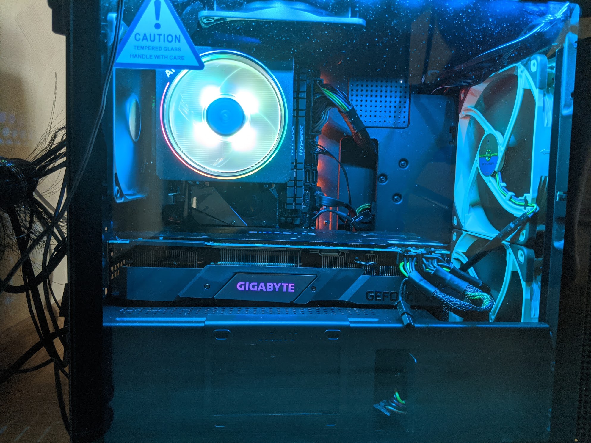

Добрый день!
А взгляните на мой компактный сетап. Мне кажется я что-то сделал плохо.
3700х камень на боксовом кулере, а так же 2070 super в корпусе nzxt 210i.
Температуры в простое
CPU: 60-65 °C
GPU: 40-45 °C
Температуры при стресс тестах
CPU: 75-78 °C
GPU: 50-60 °C
Вертушки вверху и сзади дефолтные 120-е, спереди воткнул две noctua 140mm.
Люблю тишину, поэтому работает все на низких оборотах.
Немного напрягает, что если воткнуть максимальные обороты, то температура в стресс тесте упадет дай бог на 3-4 градуса, что мне кажется свидетельством неэффективной настройки.
Разгона никакого не делал, все в стоке.
Фото немного не актуальное, видеокарту я слегка подпер чтобы не свисала так и было пространство для воздуха.
MVIMG_20200628_163257.jpg [ 579.82 КБ | Просмотров: 731 ]
Регистрация: 07.02.2020
В порядке значимости:
1) Корпус с Закрытым передом
Открытый перед vs Закрытый перед
При прочих равных условиях Открытый перед пропускает больший объем воздуха сквозь сетку или передние отверстия по сравнению с боковыми воздухозаборными щелями у Закрытого переда. Для достижения равного с Открытым передом притока воздуха Закрытый перед потребует от вентиляторов более высоких оборотов, что увеличит шум. Кроме того, с увеличением оборотов расположенные рядом друг с другом за Закрытым передом вентиляторы вступают в конкуренцию за входящий воздух. В то же время Открытый перед создает условия лучшей слышимости звуков изнутри корпуса в сравнении с Закрытым передом.
Открытый перед больше, но не строго обязательно, подходит для сборок, ориентированных на раскрытие потенциала двух или трех передних вентиляторов. Т.е. в схемах организации охлаждения с упором на приток воздуха, основную работу в которых выполняют передние вентиляторы, а приоритет в охлаждении отдается процессору и снижению накопления пыли внутри корпуса. Компенсировать повышенную звукопроницаемость Открытого переда позволяет подбор качественных и не служащих источником шума компонентов сборки.
Закрытый перед больше, но не строго обязательно, подходит для сборок, ориентированных на тишину и использование одного или двух передних вентиляторов на умеренных оборотах. Т.е. в схемах организации охлаждения с упором на отток воздуха, основную работу в которых выполняют задние вентиляторы, а приоритет в охлаждении отдается видеокарте. Использования одних только боковых воздухозаборных щелей для охлаждения может оказаться недостаточно, компенсировать дефицит поступления воздуха помогает наличие в дне и бортах корпусов с Закрытым передом воздухозаборных окон, куда могут быть установлены дополнительные вентиляторы. Поэтому при выборе корпуса с Закрытым передом, в том числе с дверцей, следует обратить особое внимание на наличие этих опций. При этом следует учесть, что для эффективной работы вентиляторов в воздухозаборных окнах на дне корпуса его ножки должны обеспечивать необходимое расстояние от этих окон до поверхности, на которую установлен корпус.
2) Кулер, разбрасывающий воздух вокруг себя (башенный кулер при соосной установке его вентилятора с вентилятором в заднем слоте корпуса гораздо эффективнее отводил бы теплый воздух наружу)
3) Тесный корпус
4) Дефицит забора воздуха у видеокарты
5) Воздушная завеса над видеокартой со стороны верхнего переднего вентилятора
...и кое-что еще.
