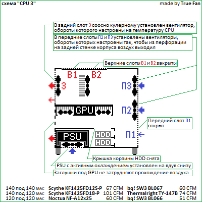

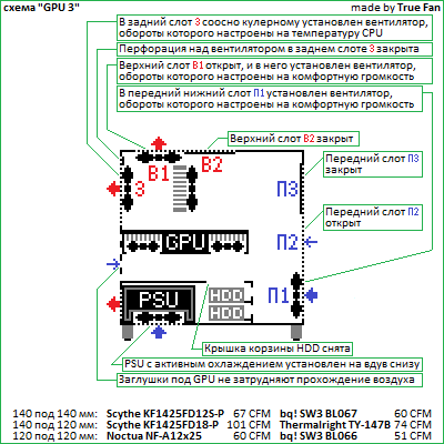

Набор схем под разные приоритеты и при разном количестве вентиляторов (от трех до пяти):
CPU 3 (приоритет охлаждению процессора и снижению пылеобразования, крыша закрыта)
3CPU.png [ 18.12 КБ | Просмотров: 777 ]
GPU 3 (приоритет охлаждению видеокарты, крыша открыта)
3GPU.png [ 20.45 КБ | Просмотров: 777 ]

Во избежание путаницы с названиями (букву "З" постоянно путают с цифрой "3") в дальнейшем буду именовать слоты латинскими буквами: F1, F2 и F3 – передние (от слова "Front"), U1 и U2 – верхние (от слова "Upper") и R – задний (от слова "Rear").
Что Вы собрались охлаждать пятью вентиляторами? У Вас есть хороший корпус Phanteks Eclipse P600S с тремя хорошими комплектными вентилями Phanteks по 140 мм. Возможно, их возможностей будет достаточно.
Начинают со схемы CPU 3:
3CPU.png [ 18.31 КБ | Просмотров: 657 ]
Настраивают по схеме обороты и двигают вентили в слотах F3 и F2: чтобы вентиль в F2 дул под видеокарту к ее системе охлаждения, а вентиль в F3 стоял по одной оси с вентилем кулера и вентилем в слоте R. Замеряют температуры процессора, видеокарты и мосфетов. Для Phanteks Eclipse P600S сравнивают работу с надетой и снятой передней заслонкой.
Продолжают по схеме GPU 3:
3GPU.png [ 20.62 КБ | Просмотров: 657 ]
Настраивают по схеме обороты вентилей. Замеряют температуры процессора, видеокарты и мосфетов. Для Phanteks Eclipse P600S сравнивают работу с надетой и снятой передней заслонкой.
Потом сравнивают результаты CPU 3 и GPU 3, решают, что больше подошло по температурам и тишине. И только потом думают, нужны ли дополнительные вентиляторы.
