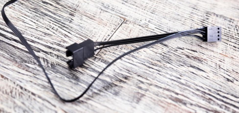

Avgustone писал(а):
Придется сделать переходник))
я отрезал "разветвитель" от Arctic Cooling F12 PWM
2022-05-22_110743.jpg [ 388.36 КБ | Просмотров: 1189 ]
и припаял к проводам в БП, можно любой вентилятор подключить, хоть с 2, хоть c 3, хоть 4pin.

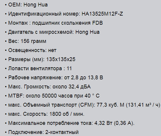

Регистрация: 09.04.2018
Yaroslav83 писал(а):
замены вертушки и вентилятор на 135мм, такой же как в моём БП но менее оборотистый, на 1800rpm. Не знаю будет ли он тише
Hong Hua HA13525H12F-Z на 2300 об. - это приговор. Не надо было брать БП с такой моделью вентилятора.
Есть список всех Seasonic и установленных в них вентиляторов, видимо вам не подсказали до покупки БП (.
Выбор блока питания (часть 4). Рекомендации в шапке. #16473546
Самый лучший Hong Hua HA13525L12F-Z на 1600 об. У меня Hong Hua HA13525M12F-Z на 1800 об, проблем нет.
