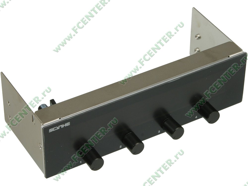

Реобасом управляю входной 120, выдувными и 80 мм в БП.
На входной 120 висит Scythe Fan Filter и "морда" корпуса перекрывает ~10% вентилятора. От 2*80 толку мало.
Каким образом возможно сбалансировать потоки? (поставить в 3 отсека 5,25 вертушку 120 мм/сетку вместо окна на боковину или еще что?)

Moonk привел подходящую фотографию, только у меня корзина с HDD развернута по направлению потока от "входной" 120-ки и лежит на боку на паралоне.
Установлен реобас.
