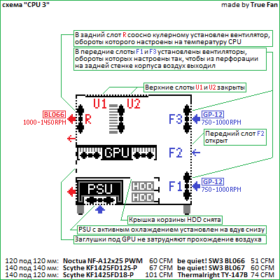

Регистрация: 07.02.2020

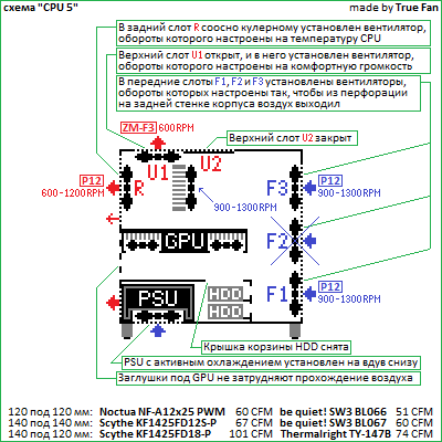

Fley писал(а):
Использую измененную CPU 3:
1 на вдув ровно на проц Arctic p12
1 на вдув ровно под ВК Arctic p12
На жд вентиль не стоит, температура, я глянул - 37 держится, да и вы вроде писали что не надо в закрытых обдувать ЖД.
1 на выдув сзади Arctic p12
1 на выдув сверху Zalman ZM-F3, тк Arctic P12 в горизонте шумит.
Вроде настроил. Вдув + куллер + выдув задний на 1000 об в простое, далее начиная с 60 градусов повышение на 15% до 1900 об
Выдув верхний на 800 постоянных оставил.
Фактически Вы используете схему CPU 5, из которой убрали вентиль в слоте F2.
5.png [ 21.89 КБ | Просмотров: 718 ]
У нас с Вами разное представление о комфортной громкости. Не знаю, сколь сильно передняя часть Вашего корпуса и фильтр режут поток. Примерно так гипотетически было бы рационально выставить обороты. Настроить их для вентилей в слотах F1, F3, R и на кулере от процессора. Изменение сделать плавным или предусмотреть "ступеньки" и "плато", чтобы не ощущалось постоянных переходов.
Слова "обороты которых настроены так, чтобы из перфорации на задней стенке корпуса воздух выходил" означают, что если к этой перфорации поднести, например, ароматическую свечу, то во всем рабочем диапазоне будет видно, что из щелей воздух выдувается, а не засасываться внутрь корпуса.

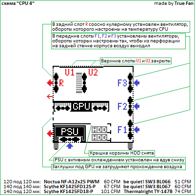

R@IDeR писал(а):
10700к собираюсь. На переднюю панель хочу третий, чтобы один дул на проц, второй на видео и третий внизу на корзину с ХХД. Он сейчас работает с открытыми панелями и шум более чем приемлемый, после старого корпуса заметно тише.
А никак не получится сделать так, чтобы спереди один 140 мм стоял соосно или чуть ниже вентилятора процессорного кулера, а второй 140 мм дул под видеокартой и обдувал корзину HDD?
Даже если Вы хотите спереди поставить три вентиля, попробуйте сначала по температурам посмотреть, будет ли достаточно схемы CPU 4, т.е. всего одного дополнительного вентиля, т.к. открытая крыша и вентиль в ней создают очевидные неудобства.
4CPU.png [ 17.86 КБ | Просмотров: 740 ]

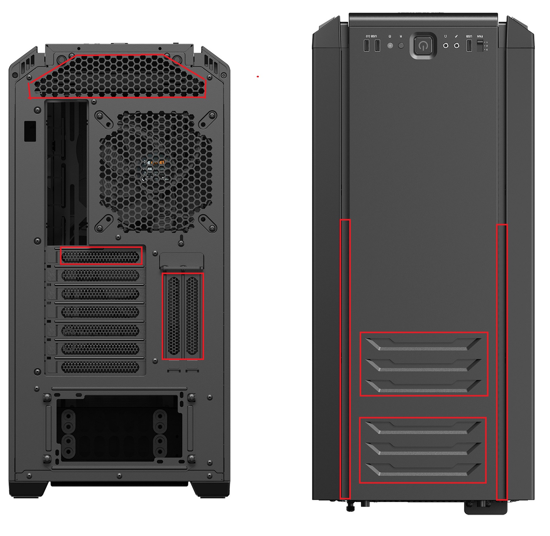

Регистрация: 11.06.2016
Фото: 4
Ivan4el писал(а):
Для be quiet! Silent Base 601 BGW26 строил кто нибудь воздушные потоки?
У корпуса затрудненный воздухозабор, поэтому будет сильно влияние паразитной тяги через лишние отверстия. На картинке выделены красным, их нужно заклеить.
И купить на заднюю стенку вентилятор Kaze Flex 140 или Silent Wings 3. Один штатный на бесшумных оборотах поставить вперед, направив под видеокарту.
601w_w_h_2.jpg [ 514.5 КБ | Просмотров: 706 ]
overclockers.ru/blog/Coolio/show/36529/rukovodstvo-po-raskrytiju-potenciala-i-tonkoj-nastrojke-vozdushnogo-ohlazhdeniya-personalnyh-kompjuterov

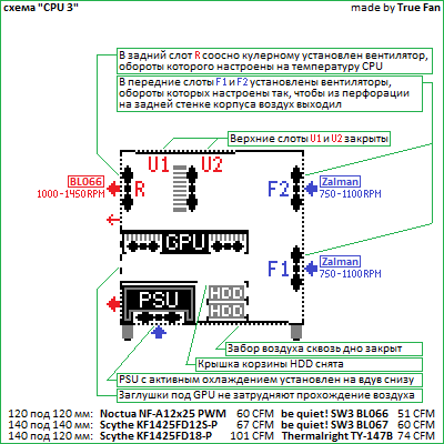

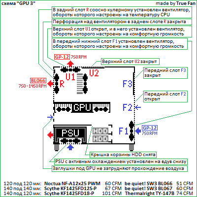

tejah писал(а):
Имеется кейс Meshify C и возможность приобрести карточку MSI 2070 Super Gaming X Trio. И как посоветуете построить потоки? (докупки/замены). В данный момент есть два стоковых корпусных Fractal Dynamic X2 GP-12.
Начать со схемы CPU 3, закрыв дно под корзиной HDD, и замерить температуры процессора, видеокарты и мосфетов:
3CPU.png [ 20.05 КБ | Просмотров: 656 ]
Продолжить по схеме GPU 3, открыв дно под корзиной HDD, и замерить температуры процессора, видеокарты и мосфетов:
3GPU.png [ 22.39 КБ | Просмотров: 656 ]
Сравнить результаты CPU 3 с GPU 3 и решить, что больше подошло по температурам и тишине. Т.е. для начала испробовать со штатными Fractal Design Dynamic X2 GP-12, установив в слот R вентилятор be quiet! SW3 120 mm BL066 (цена ~1550 ₽), который на сегодняшний день является лучшим представителем вентиляторов 120 мм среднего ценового уровня, а потом задуматься, есть ли смысл дополнительно менять Fractal Design Dynamic X2 GP-12 на что-то другое или их будет достаточно.

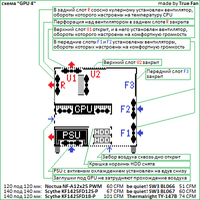

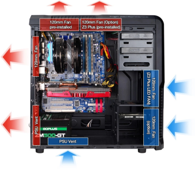

Здравствуйте, уже несколько лет у меня корпус zalman z3 plus. Вентиляторы установлены в соответствии с картинкой.
53118
Задний и верхние вентиляторы - стоковые. Задний вращается примерно со скоростью вентилятора ЦП, верхние посажены на 7 Вольт. Спереди внизу Arctic F12 TC с датчиком на HDD. Немного выше на вдув be quiet! BL046 ~920 оборотов. В целом устраивает, но в простое похоже, что верхний вентилятор, установленный ближе к передней панели, гоняет холодный воздух.
Все ли правильно?
nox567 писал(а):
Все ли правильно?
Как есть
z.png [ 196.83 КБ | Просмотров: 597 ]
Как нужно
GPU4.png [ 20.75 КБ | Просмотров: 597 ]

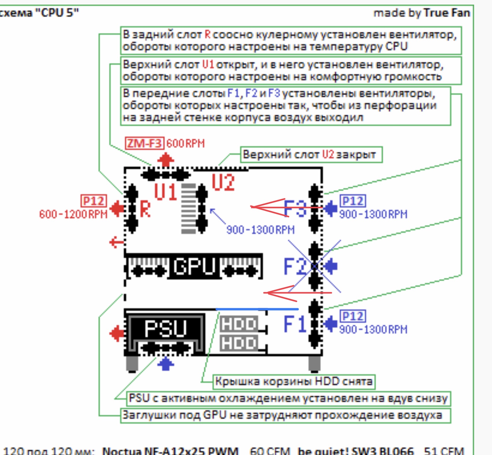

Регистрация: 27.06.2019
Скорее отсутствует F1.
Обдув под кожух на корзину HDD вообще не идет.
F2 дует между кожухом и видеокартой, те полностью под нее.
А обороты, в принципе так и получаются.
До 55 градусов 900 об
От 55 до 60 - 1200
От 60 до 70 - 1400
И тд
Но, в итоге, я проверил температуры в другой игре, где не умираешь каждые 30-60 сек и ВК загружена 98% продолжительное кол-во времени, нагрузка на проц не прыгающая, и получил такие результаты:
GPU 65-66
CPU 58-60, чаще 58.
В общем, что от 3 направленных не пойми куда (глупая конструкция корпуса конечно, ибо ниже не опустить их), что от 2 вентилей направленных ровно на источники нагрева - разницы нету, разве что охлаждается быстрее в случае скачка, и более грамотно выглядит, ибо ранее верхний дул выше кулера, средний в торец ВК, а нижний только под кожух (кидал ранее фото).
Ну и по идеи, как тут упоминалось, борьбы за забор воздуха больше нету, тк вентили не впритык друг к другу, и нижнего, самого собирающего пыль и волосню нету, что должно снизить поедание пыли.
Если убирать верхний выдув то темпы возрастают в любом случае.
Вот так выглядит:
BAB3EFB7-4443-40D9-8D2C-6A2B91B2E729.jpeg [ 500.86 КБ | Просмотров: 579 ]
То есть F1 на месте нижней красной стрелки.
LG 27GL850, R7 5700X3D, 32 gb Kingston Fury Renegade, MSI B550 Tomahawk, Zotac AMP Extreme Infinity 5070 Ti, NGDP GOLD 850w

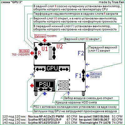

to HoTRide
Начать со схемы CPU 3 (дополнительно заклеить пространство крепежной рамки вентиляторов над F2, между F2 и F1, ниже F1). Замерить температуры процессора, видеокарты и мосфетов.
CPU3.png [ 19.84 КБ | Просмотров: 509 ]
Продолжить по схеме GPU 3 (дополнительно заклеить всю перфорацию на задней стенке выше видеокарты). Замерить температуры процессора, видеокарты и мосфетов.
GPU3.png [ 22.4 КБ | Просмотров: 509 ]
Сравнить результаты CPU 3 с GPU 3 и решить, что больше подошло по температурам и тишине. Т.е. попробовать с двумя штатными вентиляторами Zalman, установив в слот R вентилятор be quiet! SW3 120 mm BL066 (цена ~1600 ₽), который на сегодняшний день является лучшим представителем вентиляторов 120 мм среднего ценового уровня.
Куратор тем "Выбор корпуса ATX" + "Построение воздушных потоков"

Регистрация: 04.06.2012
Откуда: Vitebsk
Фото: 55
true fan писал(а):
Как нужно
Спасибо, хотелось бы уточнить 2 момента:
1) В моем корпусе нет забора воздуха под HDD.
2) Заглушки под ГПУ имеют совсем малую перфорацию, имеет смысл менять/ частично выломать их?
