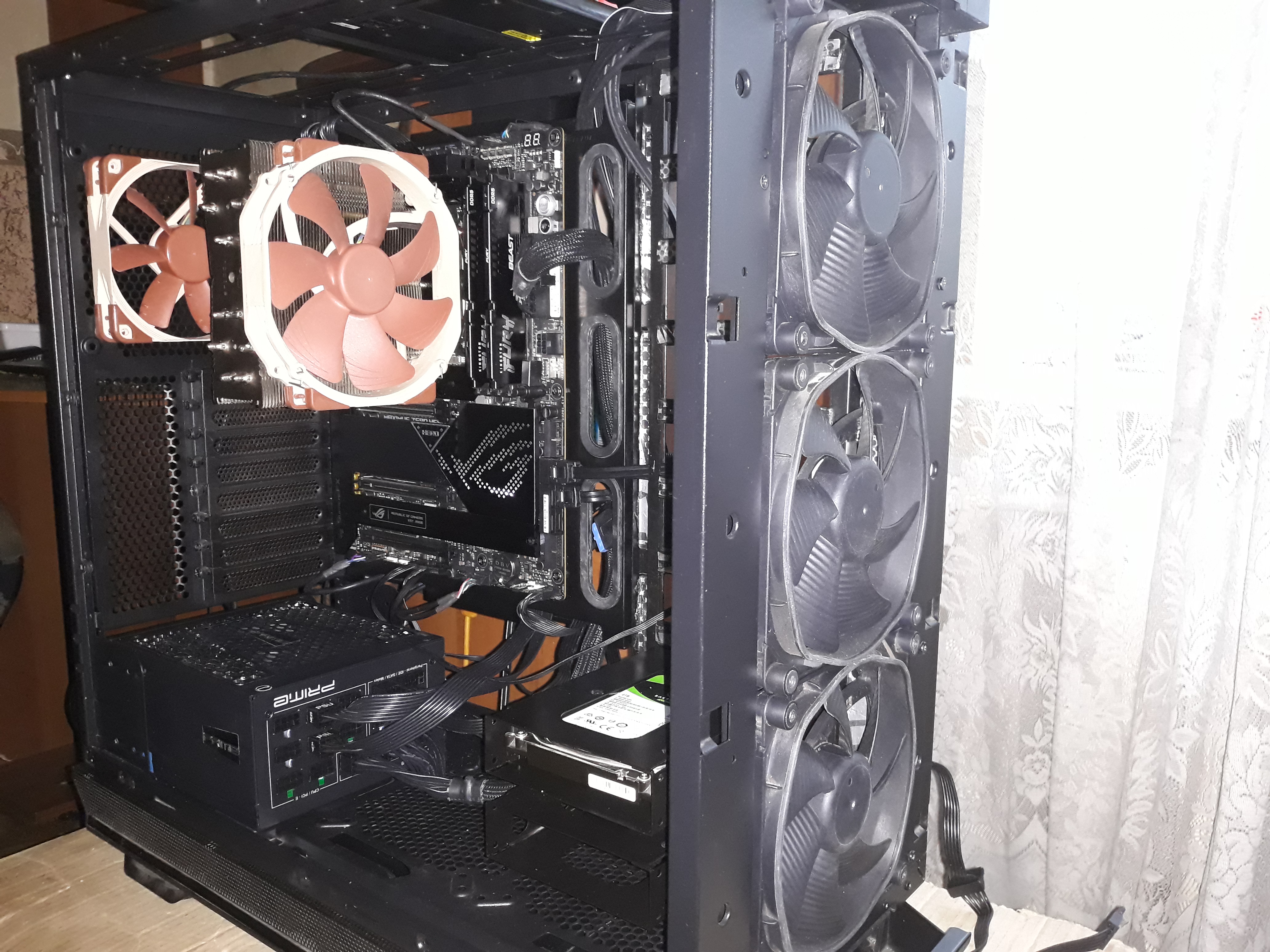

Иннокентий Павлович писал(а):
Может всё-таки назовёте корпус, где он стоит (на ковре, в нише и т.д.), его СО и как повёрнут БП ?
Ладно, вот вам фото моего корпуса:
корпус be quiet! Dark Base 900
20220602_124819.jpg [ 4.38 МБ | Просмотров: 1077 ]
Во-первых - система ещё не собрана до конца и корпус стоит весь открытый. Так что 40°С в нём вряд ли будут.
А вот чисто ради эксперимента, снял пару видео, положив комнатный градусник прямо на блок питания. На этих видео показана температура материнской платы и при какой температуре происходит старт вентилятора. На первом видео конечно засветы жуткие, но можно разглядеть, что температура в корпусе 23°C, а температура материнской платы составляет 31°С. Я надеюсь вы не будете отрицать, то что температура воздуха в корпуса всегда ниже температуры материнской платы?
https://youtu.be/wdTpQtVG3i0
А вот более наглядное видео самого момента старта вентилятора. При какой температуре он стартует вы можете увидеть сами. Я не стал ничего обрезать, чтобы всё было без обмана:
https://youtu.be/U4w_S_QEQvc
Хотите не верьте, но этот блок питания крутил вертушкой в гибридном режиме даже тогда, когда я достал его из коробки и запустил вхолостую перемычкой из комплекта. Я даже в корпус его не устанавливал. Меня уже тогда это насторожило, что с этим блоком питания что-то не то. Правда тогда он крутил вертушкой не 15 минут, как сейчас, а около 2-3 минут. Видно просто тогда на него было никакой нагрузки.

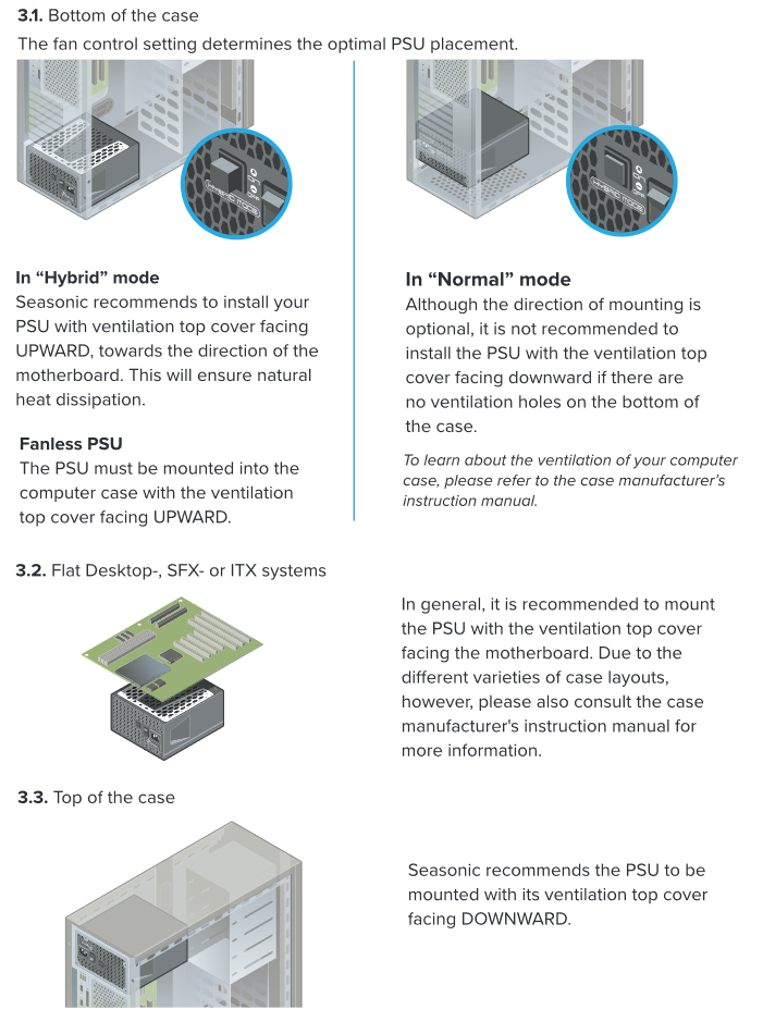

Yaroslav83 писал(а):
В положении вентилятором вниз вертушка вообще не останавливается.
Сисоник для своих блоков питания с гибридным режимом четко пишет про положение блока для работы в этом режиме.
SS fan pos.png [ 164.36 КБ | Просмотров: 1003 ]
И тут 2 варианта:
- тепло реально идет вверх и греет некий датчик для фена, который и не позволяет ему останавливаться. То, что тепло идет вверх - понятно и логично, так же как и рост Т начинки в этом положении.
- чем черт не шутит, и у блока есть датчик положения :shock:

CHiCHo писал(а):
И тут 2 варианта:
Ну не знаю. Только что проверил мокрой рукой - никакого тепла я вообще не ощущаю. Холодный воздух хреначит как из кондиционера.
как можно "заклинить" ртуть в градуснике?
Во-первых, градусник не ртутный, а спиртовой. Во-вторых, шарик со спиртом не касается БП: https://youtu.be/U4w_S_QEQvc?t=3. Т.е., градусник не реагирует на температуру БП, а показывает комнатную. Почему "заклинить" ? Это образно. Есть многолетний опыт использования промышленных ртутных термометров, но об этом в другой раз.
вы мне писали о температуре в корпусе
Этого я не писал. Вы что-то напутали)).
Сделал тест. Воздух абсолютно холодный, у меня даже мокрая рука замёрзла.
Холодный именно в момент пуска или чуть позже ?
Если в момент пуска первые пару секунд выхлоп тёплый, плохи ваши дела. Если холодный, значит брак, скорее всего массовый.
Если брак, пишите на завод. Seasonic поменяет БП, даже на другую модель. Ему рекламации не нужны, в его интересах решить вопрос миром. Уверен на 90%, что поменяет, если грамотно опишите ситуацию. Только не требуйте возврата денег, требуйте замену на другую модель. Вот если он сам предложит вернуть деньги, тогда соглашайтесь, даже с удержанием амортизации.
На какую другую модель они мне поменяют?
Ту, которую согласуют с вами.
Конечно, надо просить с гибридным режимом s3fc и вентилятором модели "L" 1600 об. или "M" 1800 об.
