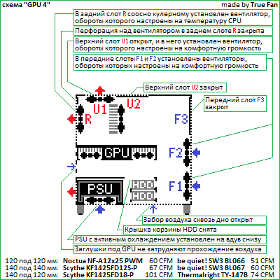

На мой взгляд, нет смысла начинать со сверления корпуса и наращивания ножек. Начать лучше с того, что Вас сейчас не устраивает. Какие температуры CPU, GPU и мосфетов в Вашем Zalman Z3 Plus при схеме GPU 4, если абстрагироваться от опции забора воздуха сквозь дно?
GPU4.png [ 20.76 КБ | Просмотров: 962 ]

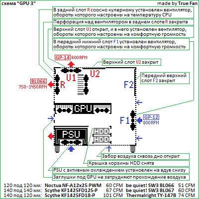

Продолжить по схеме GPU 3 (дополнительно заклеить всю перфорацию на задней стенке выше видеокарты). Замерить температуры процессора, видеокарты и мосфетов.
GPU 3.png [ 22.45 КБ | Просмотров: 906 ]
Сравнить результаты CPU 3 с GPU 3 и решить, что больше подошло по температурам и тишине. Т.е. попробовать обойтись двумя штатными вентиляторами Fractal Design, установив в слот R вентилятор be quiet! SW3 120 mm BL066 по цене ~1600 ₽, который на сегодняшний день является лучшим представителем вентиляторов 120 мм среднего ценового уровня.

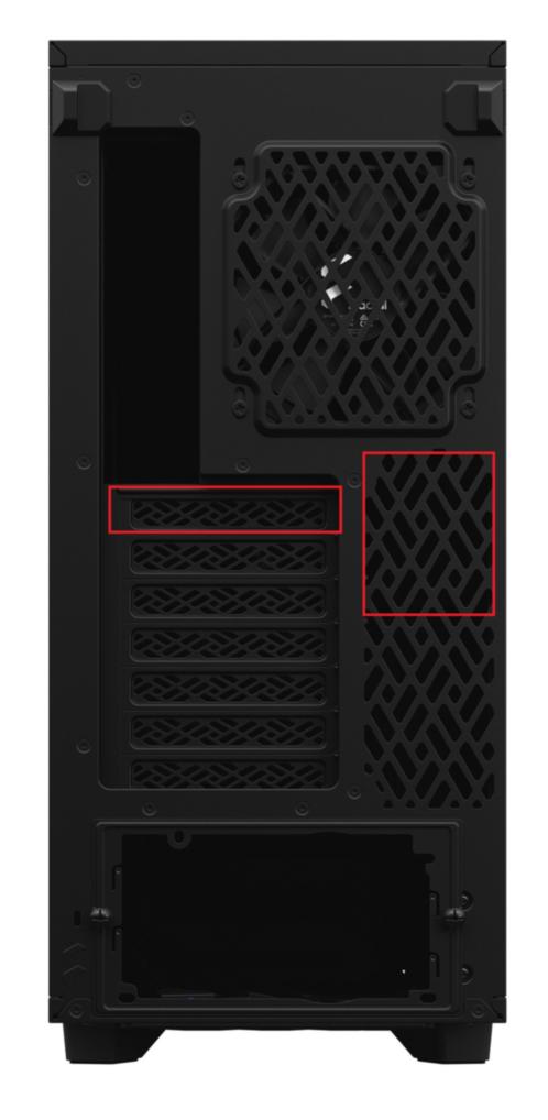

Evgeje писал(а):
корпус - fractal Design Define 7 Compact
Define_7_TGL_Black_Compact_Back_1.jpg [ 35.62 КБ | Просмотров: 890 ]

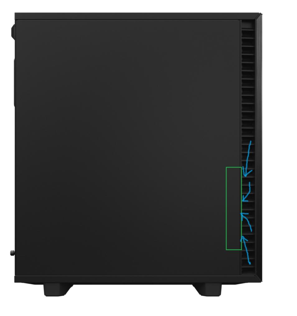

Выделенное красным заклеить, на зад купить SW3 или A12x25, настроив в диапазоне 1000-1400 под нагрузкой. Штатные на перед по схемам выше, на 600-800 оборотов. Крыша в закрытом варианте.

а что даст заклейка первого слота и пространства рядом с видеокартой? чтобы вентилятор на выдув не тянул воздух снаружи?
Регистрация: 11.06.2016
Фото: 4
Именно, в подписи статья на эту тему.
overclockers.ru/blog/Coolio/show/36529/rukovodstvo-po-raskrytiju-potenciala-i-tonkoj-nastrojke-vozdushnogo-ohlazhdeniya-personalnyh-kompjuterov

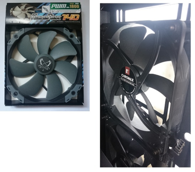

А кто-то проверяет и сравнивает Scythe KF1425FD18-P и Noctua NF-A14 PWM chromax.black.swap самостоятельно
s.png [ 166.7 КБ | Просмотров: 815 ]

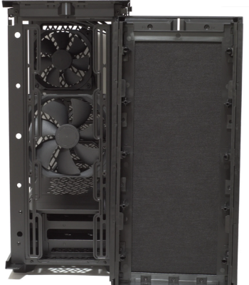

А вот как выглядит передняя рамка Вашего Fractal Design Define 7 Compact TG:
e.png [ 215.4 КБ | Просмотров: 800 ]
Подумайте самостоятельно, будет ли правильно ставить на нее вентиляторы 140 мм типа тех же Thermalright, Noctua, Scythe, или края их больших лопастей, вместо того чтобы создавать поток, начнут генерировать аэродинамический гул, будучи перекрыты полозьями по бокам?

Поднял вентилятор F1 120mm на уровень CPU, проклеил переднюю стенку, температура упала на 1-2 градуса при burn тестах стало: 68-69
а на GPUподнялась на 1-2, стало 65-66.
посмотрел внимательней на конструкцию платы, похоже бОльшую часть воздуха она отводит внутрь корпуса, а не наружу.
штатный gp-14 такое ощущение что вообще не создает напора, а воздушный поток от ГП его перебивает, в то время как от второго вентилятора чувствуется напор.

Evgeje писал(а):
не рассматривается вариант когда СО видеокарты выдувает из нее воздух как наружу так и внутрь корпуса
Именно такая видеокарта там и рассматривается.
Evgeje писал(а):
и выходит что нагнетающие вентиляторы его своим потоком гонят в сторону CPU и планок памяти, верно?
Так и есть.
Evgeje писал(а):
почему тогда все предложенные варианты обходятся двумя вентиляторами, а не на всю переднюю стенку
Define_7_Sheetmetal_Black_Compact_Left_1.jpg [ 32.96 КБ | Просмотров: 723 ]
Потому что трем вентиляторам не хватит ограниченного жабрами воздухозабора и будет не лучше двух.

Нужно определиться, какие вентиляторы будут ведущими, с повышенными оборотами - задний или передние и уже соответственно проклеивать только вокруг них. Противоположная сторона будет пропускать воздух по направлению, заданному ведущими вентиляторами, и туда можно поставить дополнительные низкоборотистые в помощь, но заклейка только увеличит сопротивление потоку.
Evgeje писал(а):
Правильно я понимаю, что при современных корпусах уже не обойтись одним вентилятором на выдув и надо ставить второй сверху?
Верхние посадочные места прежде всего предназначены под водянку. Конечно туда можно поставить вытяжные, но это не всегда целесообразно, учитывая дополнительные факторы, описанные в моей статье.
