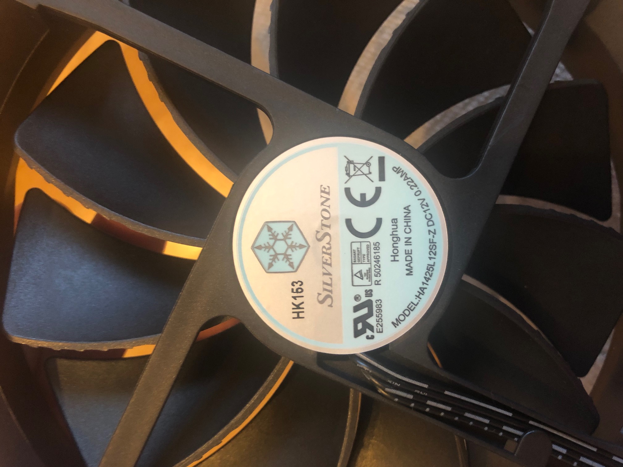

Подскажите пожалуйста по этим вентиляторам, не могу найти характеристики. Стоят 4шт. в корпусе SilverStone Primera PM02. Стоит ли их менять сразу или попробовать что они за фрукт такой. Или сразу взять 5шт. noctua nf-a14 pwm chromax, или как вариант 5шт. be quiet silent wings 3 140mm pwm.
IMG_1903 (1).jpg [ 553.09 КБ | Просмотров: 2295 ]
